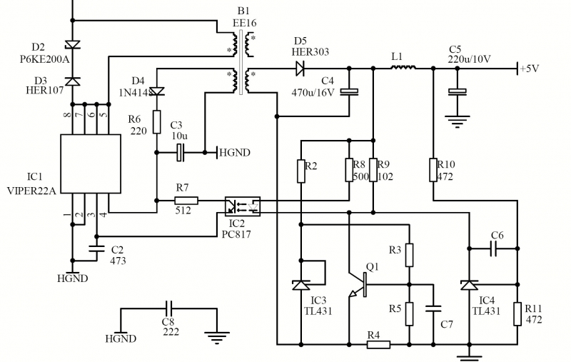

做了个5v1A的USB火柴盒电源

    你虽改成1A的,但手机的充电电流未必有那么大。那些都使用一个电阻和三极管限流,1A光电阻上的功耗就近1W了,加上电源的损耗,不热才怪!
 楼主| 发表于 2011-8-22 08:46 | 显示全部楼层
这是我做的限流电路,只需要0.1欧的电阻,大大降低功耗
发表于 2011-8-22 09:23 | 显示全部楼层
benli 发表于 2011-8-22 08:46 https://www.yleee.com.cn/images/common/back.gif
限流电路的“预偏置方式”思路不错。
温度稳定性怎么样?
 楼主| 发表于 2011-8-22 09:44 | 显示全部楼层
回复 24# 无锡风
    受温度影响较大,温度变高,输出电流变小,对电源有利。
 楼主| 发表于 2011-8-22 10:03 | 显示全部楼层
在输出电压较高时,还可将R5换为快速恢复二极管,IC3 431去掉。R2R3去掉一个。此时受温度影响较小,最好用恒流源代替R2R3。
