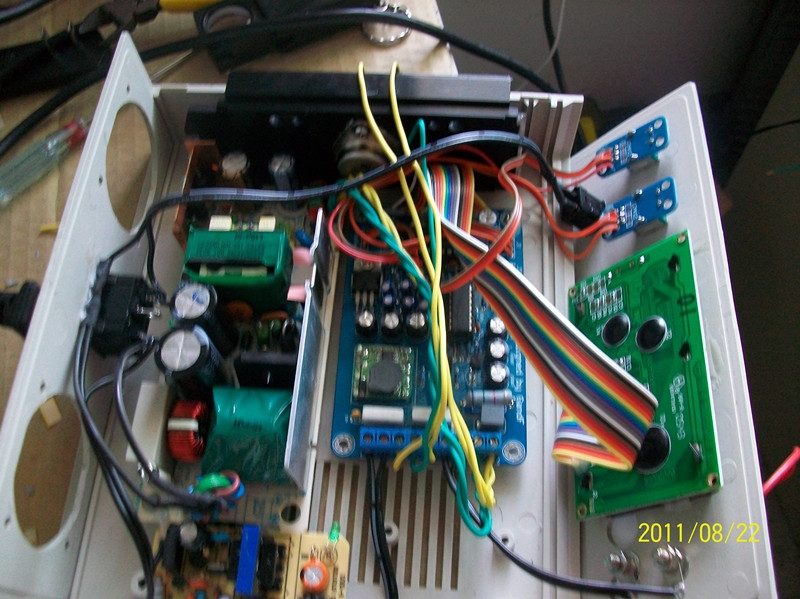

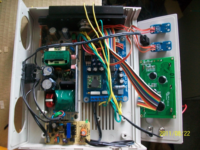

M8电源V7版的,在校正大电流时3R33那里闪的一下火花。从开机后就不能电流校正的,是那里出的问题呢

2N3055是不是很容易坏呢
发表于 2011-8-22 17:57 | 显示全部楼层
会不会是3R33的那个5A保险烧了?
 楼主| 发表于 2011-8-22 18:13 | 显示全部楼层
3R33上有保险吗,我看一下,可是在79L95那里有输出5V电压啊。
 楼主| 发表于 2011-8-22 18:17 | 显示全部楼层
保险是好的,没有烧。可是发现2N3055的内阻变小的。原来是B、C之间有538     现在在量一下B、C之间只有165 的
发表于 2011-8-22 18:22 | 显示全部楼层
回复 5# 快乐之星
    是拆下来测得还是在上面测得?
 楼主| 发表于 2011-8-22 18:28 | 显示全部楼层
拆下量的
两个管对比 的阻值
回复 7# 快乐之星
    那就恭喜你了。。。。管子挂了。。
 楼主| 发表于 2011-8-22 18:31 | 显示全部楼层
不是吧
这个2N3055有那么不经考验吗
 楼主| 发表于 2011-8-22 18:32 | 显示全部楼层
我的校正大电流时闪的一下,大电流我是设置1.5A校正的。应该没有问题吧。
