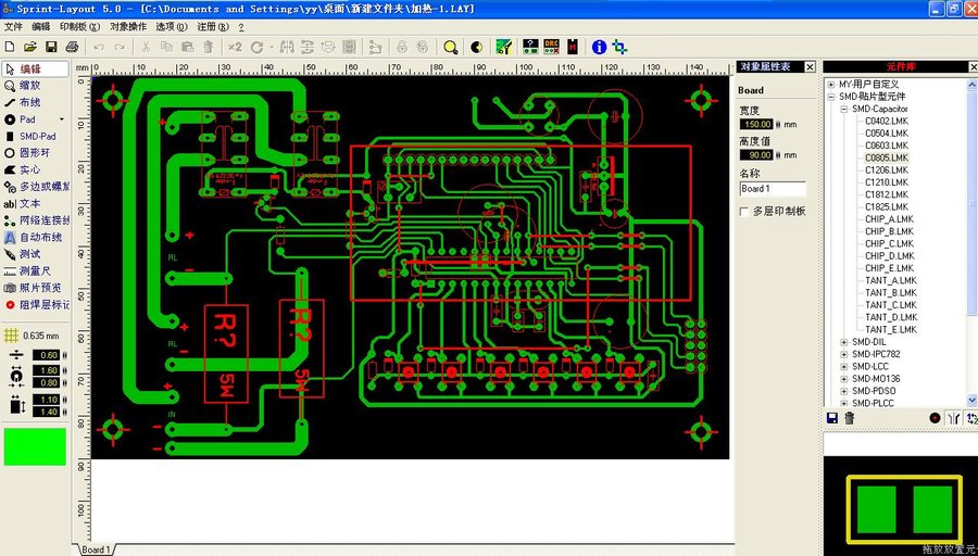

Sprint-layout50中文版
发表于 2010-3-25 21:12 | 显示全部楼层
软件不错,封装也多。体积小巧。就是自动布线功能有点弱
