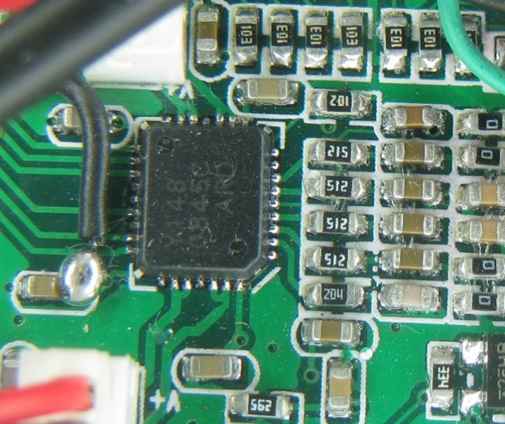

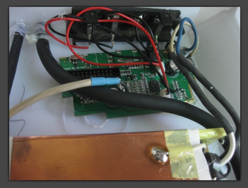

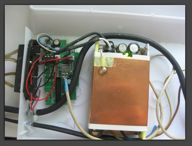

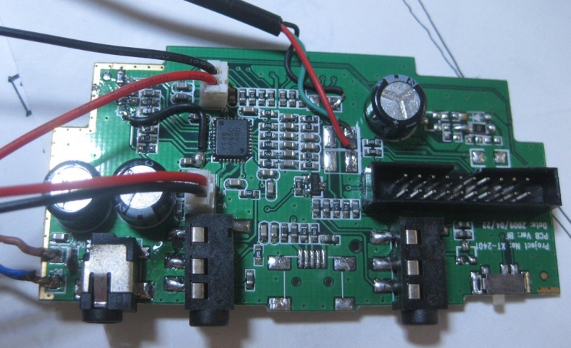

引用狗狗兄得一句话“供出的声音很大,高音低音都出得来。音质太主观,不发表评论。
实验时用稳压电源调在3A12V,峰值音乐时恒流指示灯闪亮,用12V5A二手剪线电源供电,电力强劲。
网上买来的板子,代替了买TA2024的计划。
0.6x0.6的Y148数字芯片
这个盒子怕有好多人都不认识
空间高度限制,富士电源得脱掉外衣。
有点乱。。。懒得整理。
发热量很低,全功率输出IC微热,声音很干净,但是放在显示器旁边电源对显示器有点干扰,将来得移进金属盒子里去。

发表于 2011-8-23 11:57 | 显示全部楼层
这个连输出电感都不用了?
这么小芯片没散热功率是多大的?

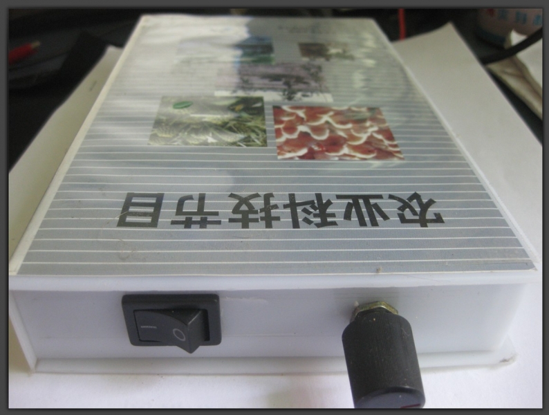

发表于 2011-8-23 12:06 | 显示全部楼层
盒子是DVD(或VCD)光盘的盒子吧?再看了下,难道是录像带盒子?没有对比,不知道实际尺寸,乱猜。
发表于 2011-8-23 12:07 | 显示全部楼层
这个连输出电感都不用了?
这么小芯片没散热功率是多大的?
发表于 2011-8-23 14:00 | 显示全部楼层
是VHS录像带盒子吧!!!
 楼主| 发表于 2011-8-23 15:02 | 显示全部楼层
回复 7# 小皮蜂
    对,VHS盒。
 楼主| 发表于 2011-8-23 15:17 | 显示全部楼层
回复 6# bbk
    功率没法测试,大楷5到10W,感觉上比2030A声音大点。
发表于 2011-8-23 15:46 | 显示全部楼层
这个连输出电感都不用了?
这么小芯片没散热功率是多大的?
bbk 发表于 2011-8-23 11:57 https://www.yleee.com.cn/images/common/back.gif
    有些D类功放是可以不用电感的,无散热片可利用PCB散热。
