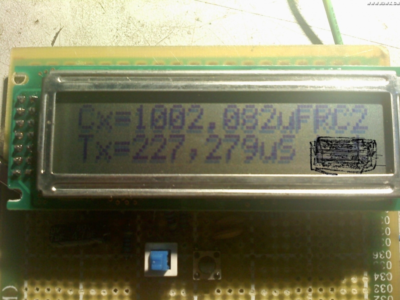

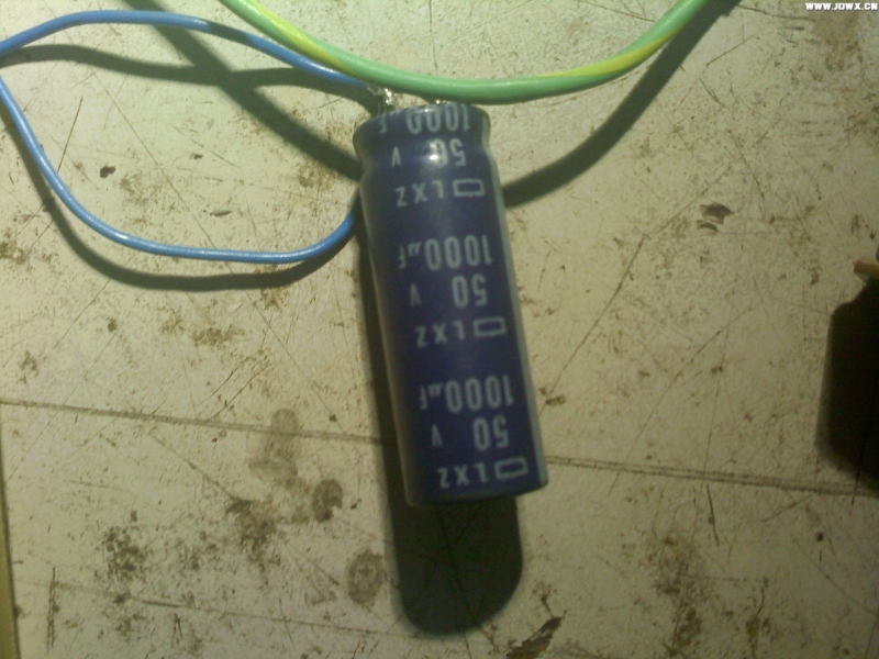

发表于 2011-8-23 20:15 | 显示全部楼层
可能是你哪里做的不对了,我做一次性成功(也不是一次性啦刚通电正负极反了,没注意烧了一块1602),那些数值有点飘,那有什么关系啦!我拿标准的测量电解电容相处20UF左右吧!其实大概的测量电容,也不需要那么准是吧!又不是高尖端技术用的要筛选。关键自己做的乐趣
