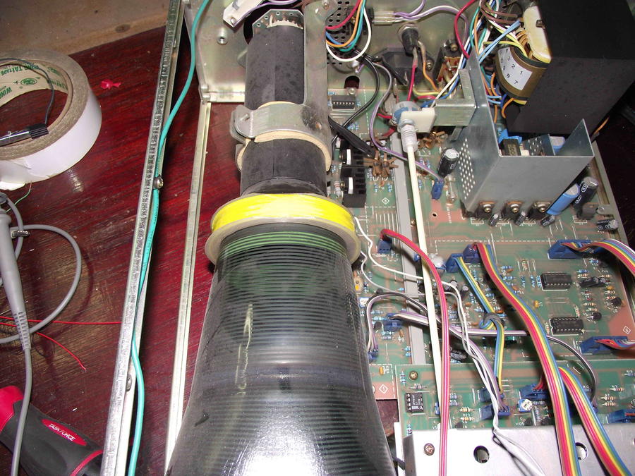

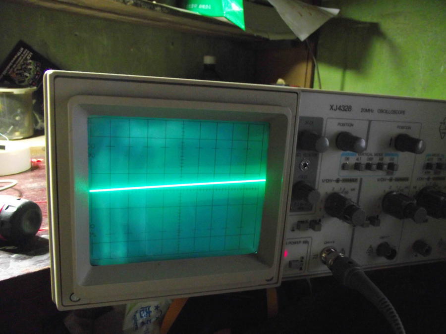

淘来的一台XJ4328示波器,水平亮线总是左低右高,调节偏转电位器 调到最大也没有用。转动示波管上的校准线圈没有什么效果。
查电路,是通过偏转电位器来改变校准线圈电源,电位器拧到最左边和
最右边时线圈电压分别是-8v到+9v左右。除了这个问题外,就是扫描线有点不直。
中间高两边低,差别很小,不仔细看看不出来。请教前辈 这是由什么原因造成的呢?
是线圈老化产生的磁场弱了吗?

[img] DSCF0724p.JPG [/img]

楼主调调偏转线圈看看,校准线圈只能在小范围内校准,
发表于 2011-8-26 08:34 | 显示全部楼层
应该是偏转移位了

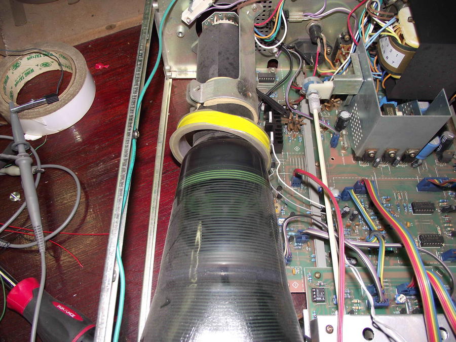

请问偏转线圈在哪,在示波管上只看到校准线圈。如何调整。求教。

发表于 2011-8-26 16:19 | 显示全部楼层
示波管是没有偏转线圈的!——示波管是静电偏转,不象显像管是磁偏转。
调整不过来是否是外磁场太强(附近有磁铁等)?否则的话要么增加调整线圈匝数要么加大流过调整线圈的电流(比如提高电压、降低回路的电阻等)。
发表于 2011-8-26 16:25 | 显示全部楼层
lygqiziboy 发表于 2011-8-26 16:11 https://www.yleee.com.cn/images/common/back.gif
    偏转线圈就在校正线圈后面,没看错的话应该是那个黑色的纸包着
