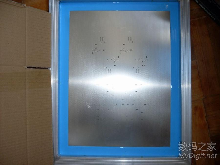

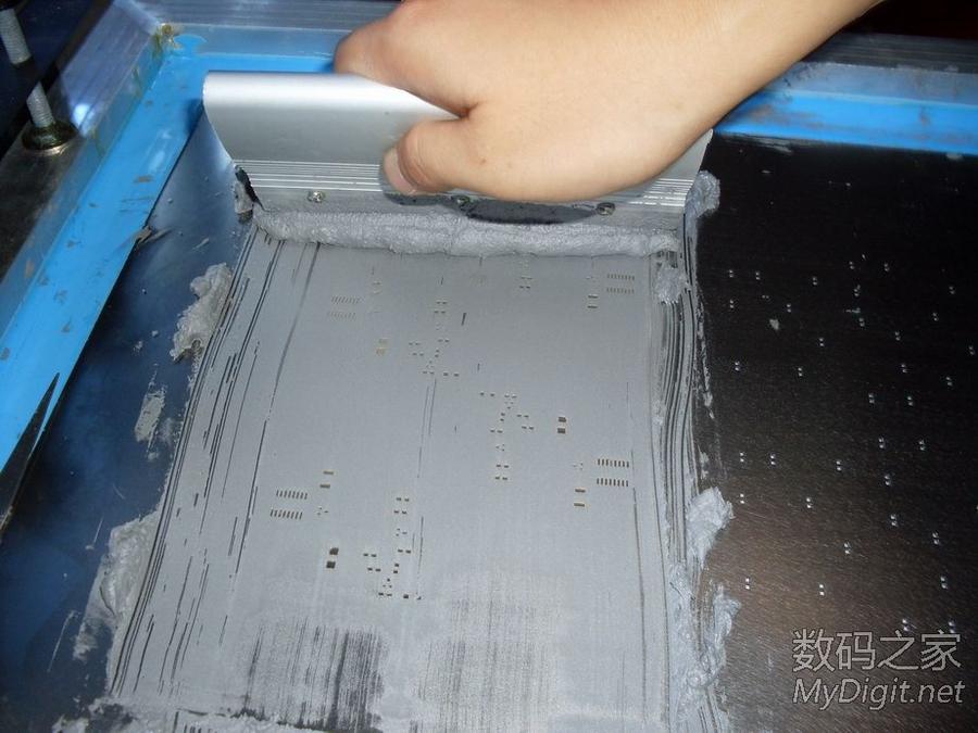

这个是帮朋友加工的小量样品,全部手工操作了.让大家了解SMT生产过程
开的钢网

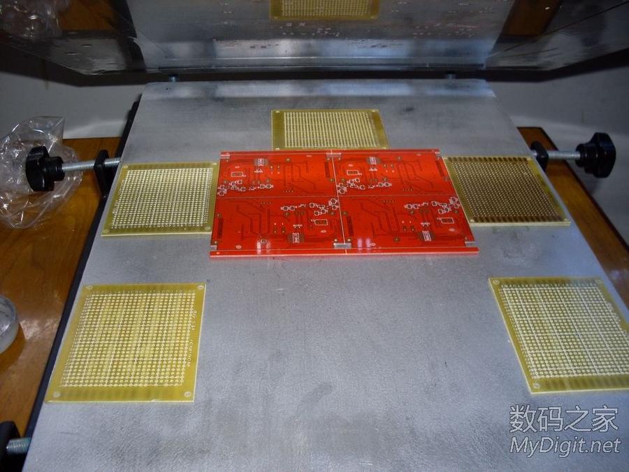

固定钢网和PCB:

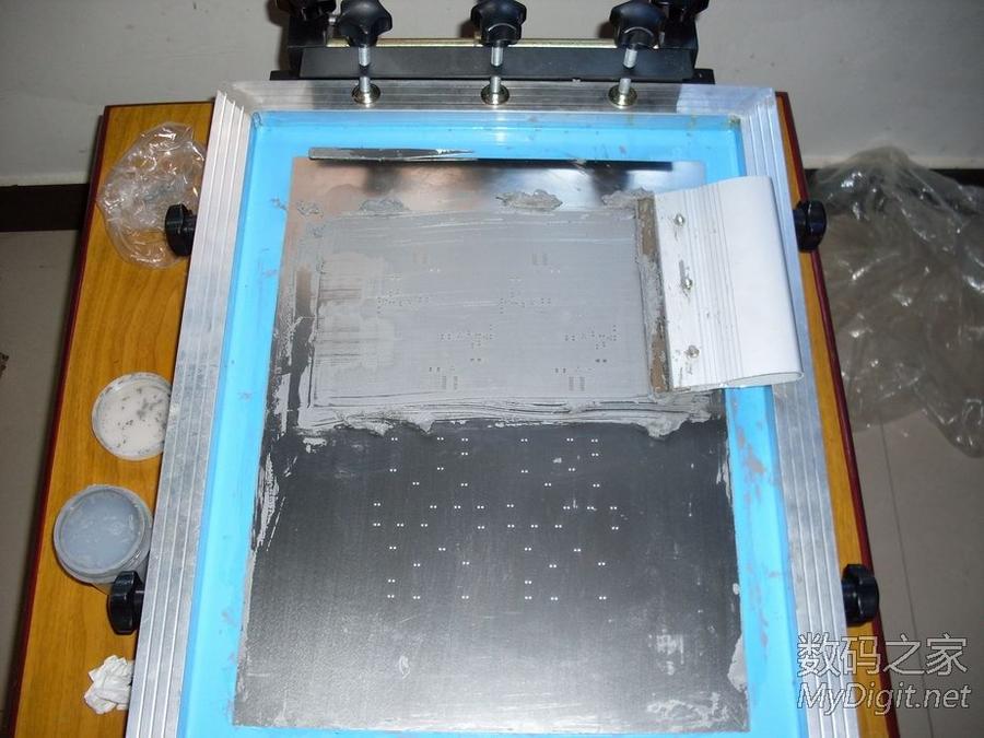

挂浆:
挂好锡浆的PCB:

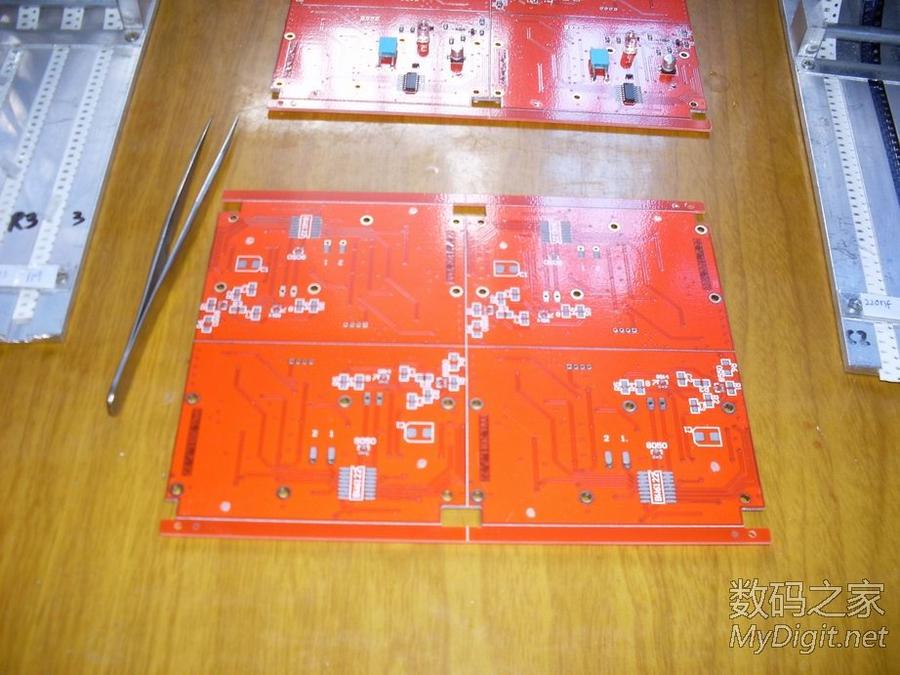

准备贴片:

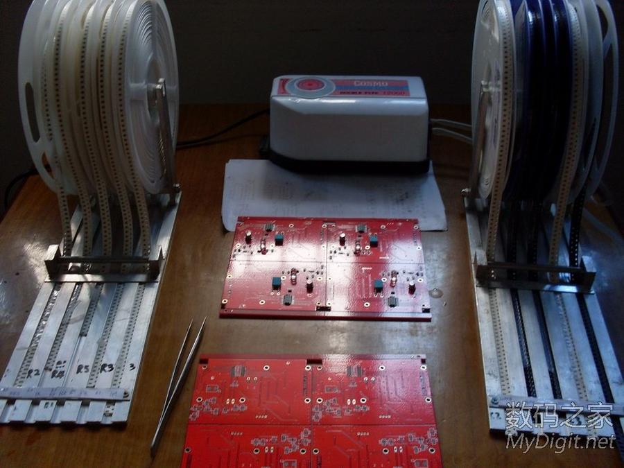

贴片:
贴片:

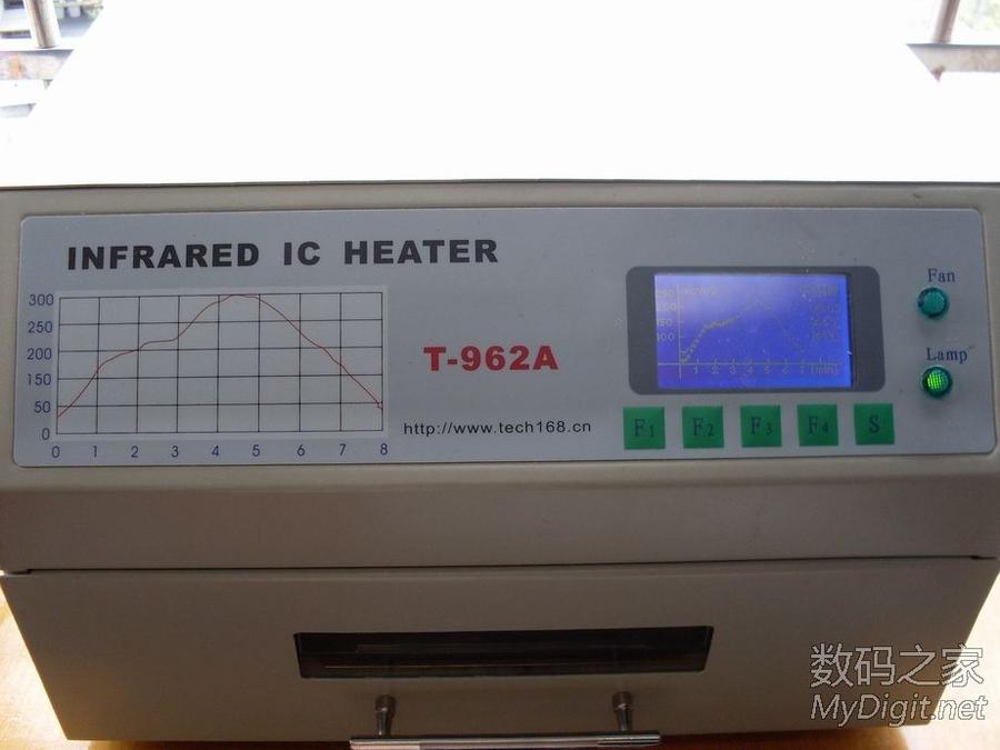

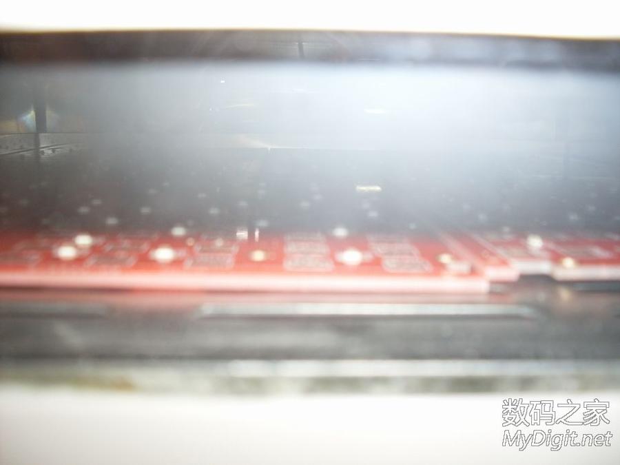

放入回流焊:
开始焊接:
内部焊接情况:
焊接完毕冷却中:
焊接完成的PCB

发表于 2011-8-26 12:22 | 显示全部楼层
还是没看清怎样贴的片?
发表于 2011-8-26 12:44 | 显示全部楼层
一个小真空泵,手工贴的!

这只是挂锡,有制版的过程吗

这个怎么是手工贴片?如果有很多的0201小电容,那不晕死
