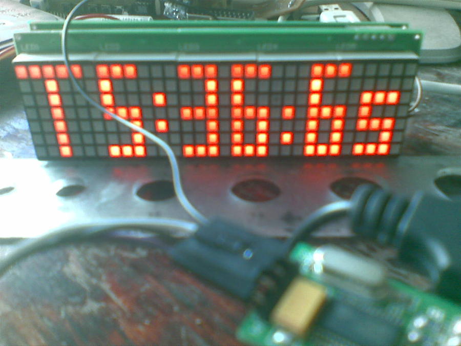

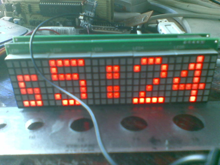

帮忙看看这个时钟程序什么问题,显示都是T5 55 65...
发表于 2011-8-27 11:22 | 显示全部楼层 |阅读模式
用的是贴片的  STC89C52RC

发表于 2011-8-29 19:14 | 显示全部楼层
给他固定显示个数字看看正常不,确定下是不是1302读出来的数据的问题。
