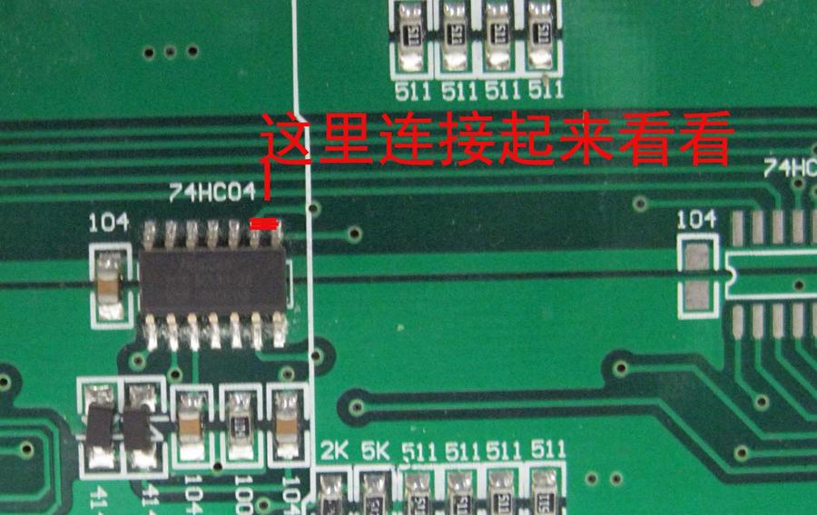

上不了图?嗯,沈老师,138、245都与04的一个脚相连

    【【138、245都与04的一个脚相连】】,把04这相连的2个脚链接在一起,试试。

因为看不到线路,先 把04上有红线的2个脚连接起来试试。

看所上传照片,好像此“04”芯片、可能是用于“行扫描保护电路”?
——照片上04芯片左下方有两个4148二极管?......
如果是实际的照片(而不是借用的其它有04芯片的PCB照片)
不妨看看下帖的处理方式试试:
https://www.yleee.com.cn/viewthread.php?tid=8949

你去掉7404芯片试试.我有几个单元板是04芯片烧掉后,我直接去掉没要.

上面贴已经提示,测量一下04芯片会不会和138的OE有关,我估计楼主不会怎么会测量,只能做做试验了,看看情况再说。

   如果和 138的OE有关,去了04还是要把有关OE的2脚连接起来。

    “行扫描保护电路”?可能是1-6脚,8-9不知道做啥的,连接起来看看再说,是不是和OE有关。
