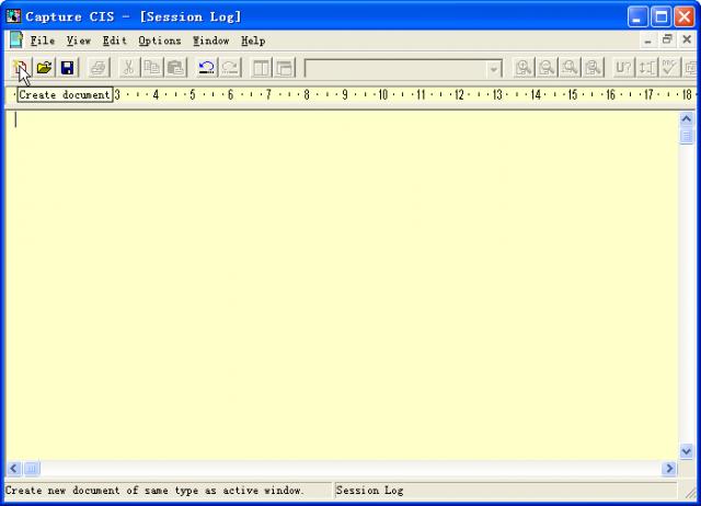

前面说过ORCAD的原理图和仿真分为两个模块,分别是CAPTURE和PSPICE,电路仿真当然得有电路才行,就是先得打开ORCAD程序菜单里的CAPTURE,界面如下,按左上的“新建”按钮新建原理图:
会出现两个对话框,分别是设计目的(从上到下分别是数模混合仿真、PCB构建向导、可编程逻辑设计向导、仅仅原理图)和项目模板选择(上面是选择模板,一般选默认即可,会根据上一步的设计目的自动生成相关文件,下面是选择建立空项目,即不带任何附属文件的空原理图文件):

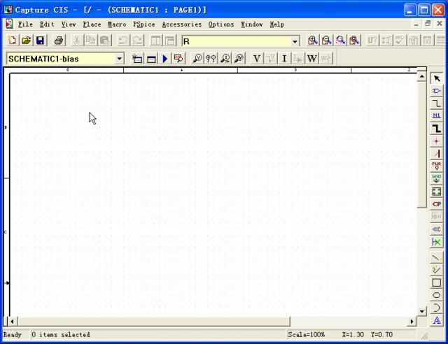

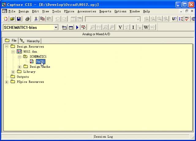

接着出现项目文件列表,双击如下图位置的“PAGE1":
然后进入主界面:

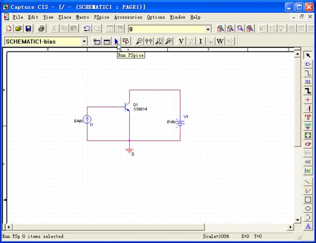

这里放置1个SS9014、1个直流电压源和1个直流电流源以及1个接地符号(在主界面右边工具条中的这个按钮 botton3.png 调出)并连接成典型的共射极放大电路(连线按钮是这个: botton2.png )放置元件或者连线完成后可以按ESC或者点击鼠标右键选择弹出菜单第一项End “xxxx”退出当前操作模式。接着点击上面的这个按钮(Edit Simulation Settings)编辑仿真设置:
在Analysis(分析)界面中的Analysis Type(分析类型)中选择DC Sweep(直流扫描):
在下面Options里的Primary Sweep(主扫描)的Sweep variable(扫描变量)中选择Voltage source(电压源),
Name项中填上原理图中的电压源名称V1,下面的Sweep Type(扫描类型)中选择Linear(线性),右边Start value
(初始值)填上0,End value(终止值)填上50,Increment(步进)填上0.1:
接着把Options里的Secondary Sweep(第二扫描)勾选,Sweep variable选择Current source(电流源),Name填上
原理图中的电流源名称I1,下面的Sweep Type(扫描类型)中选择Linear(线性),右边Start value(初始值)填
上0,End value(终止值)填上160u,Increment(步进)填上20u:
现在可以进行仿真了,按上面工具条中的这个按钮,Capture会把编辑好的仿真设置文件传递给PSPICE组件进行仿真运算:

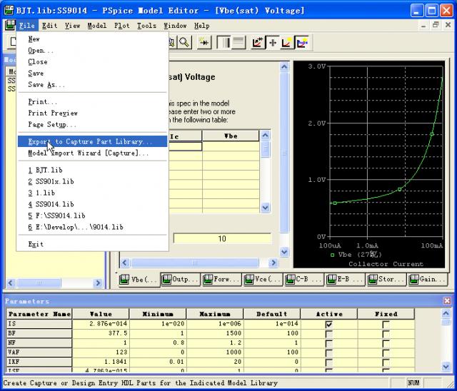

<P><BR>回到主界面后记住先点击保存按钮,这时建立好的的BJT模型文件中已经包含了SS9012和SS9014两个元件模型,下一步来生成原理图中需要用到的olb元件符号库,选择File菜单下的Export to Capture Part Library…项:</P>
<P> model7.png </P>
<P><BR>点击OK生成olb元件符号库:</P>
<P> model8.png </P>
<P><BR>这个窗口显示生成过程中错误记录,最下行“0 Error messages, 0 Warning messages”表明没有错误产生,操作成功:</P>
<P> model9.png </P>
<P><BR>至此就成功建立了包含SS9012和SS9014这两个元件的元件库,可以在Capture中直接调用了,至于在PSPICE中仿真,由于对于ORCAD来说是外来模型,需要在原理图仿真文件中进行一些设置才能够启用。首先在Capture放置元件界面中选择Add Library…来把生成的BJT.olb加入到元件库列表中,这样就能选用元件库所包含的元件了:</P>
