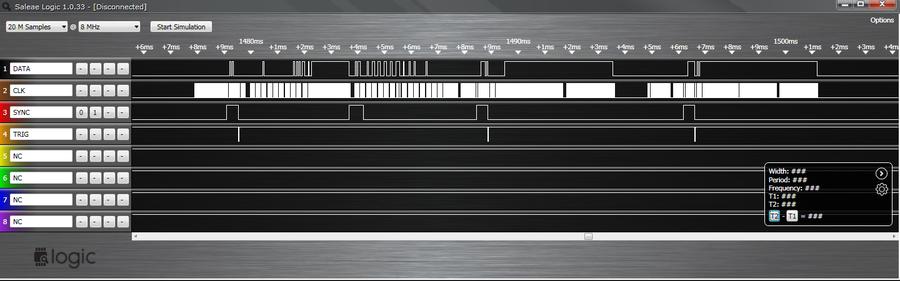

将指令和数据用一个二极管搭的或门合并成一个信号,准备用SPI的从机模式来读取, SS信号由同步信号延时后用软件产生.
贴个整理后的时序图.
{:3_469:}  困了...

今晚写了SPI从机接收的程序.
能够把指令给读出来了.
困觉去.

显示
5.002   0.0026
时的第一组数字数据.
整理下格式.
增加第二部分数据处理,添加空格. 部分字母转换.
下图为设置过程中的屏幕显示变化.

今天把原来的显示板给拆了,照样正常接收数据. 所以应该和HLDIY的显示板是不一样的.
还有另外的可能性,主机在初始化时会和液晶板通讯,如果没有应答,就默认使用单发送的模式.
