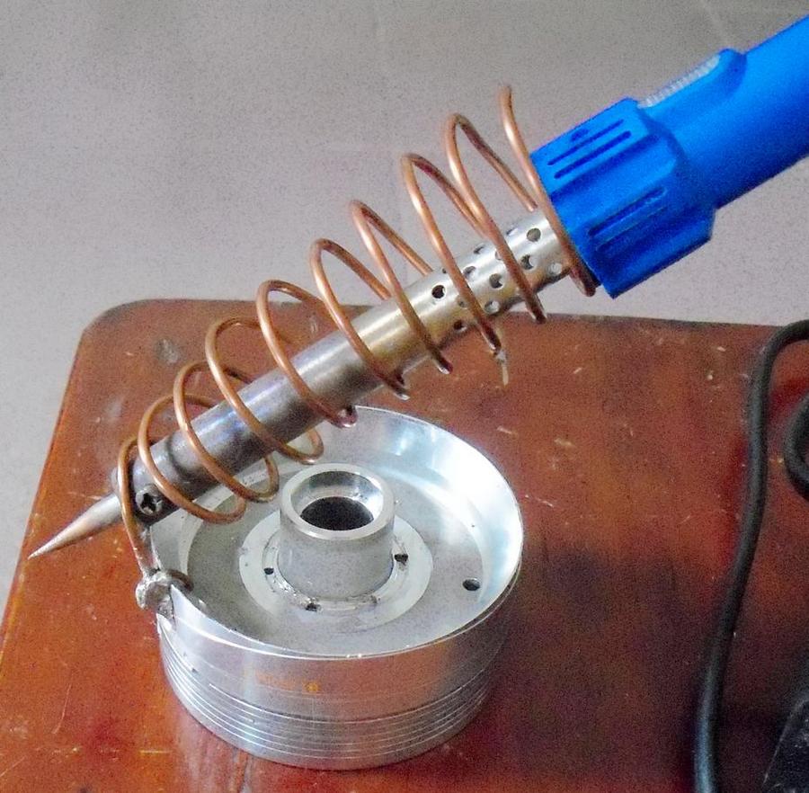

用录像机磁鼓做一个烙铁架,请指教
发表于 2011-9-1 12:34 | 显示全部楼层 |阅读模式

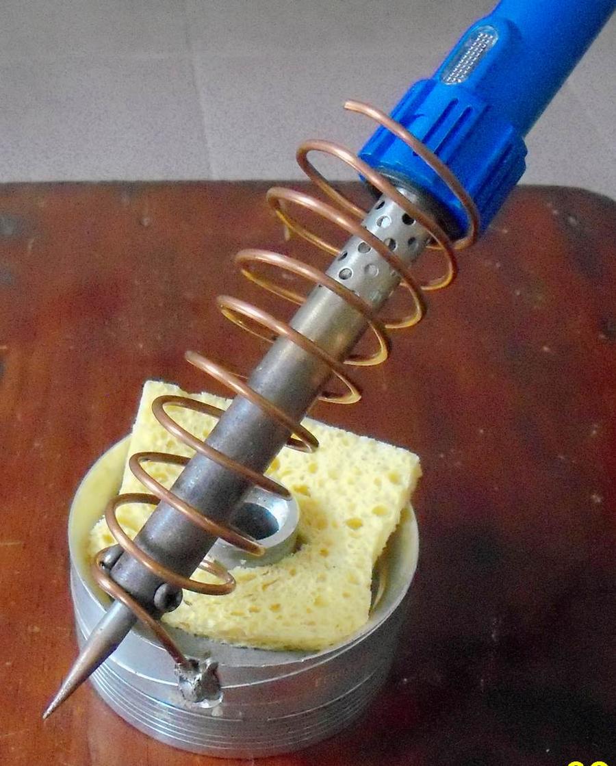

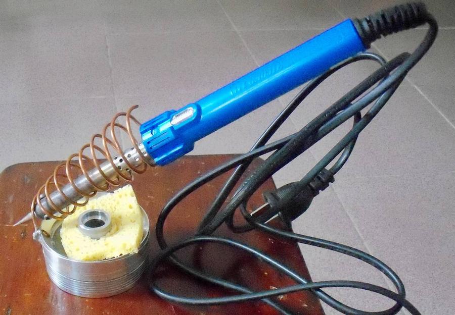

拆了一下录像机,用磁鼓做一个烙铁架,架子是用2.5平方的铜蕊线做的,请点评一下,谢谢

不过铜线受高温后会氧化也会变软,,,还是要钢丝
发表于 2011-9-1 13:10 | 显示全部楼层
2.5平方的线会比较软,找节铁丝或是6平方的线会好些

 楼主| 发表于 2011-9-1 16:32 | 显示全部楼层
回复 2# QQ477791994
    不是啦,原来拆下来的,不知有什么用,最近才想到用来做烙铁架,算是废物利用,谢谢夸奖
 楼主| 发表于 2011-9-1 16:34 | 显示全部楼层
回复 3# QQ477791994
    找不到钢丝,以前用铁丝做过一个,感觉不好看,正好有2.5平方的电线,就用了一段
 楼主| 发表于 2011-9-1 16:36 | 显示全部楼层
回复 4# lm.cn
  2.5平方的线感觉正好,铁丝有过,但感觉不好看,6平方的线手头没有,不知是否好一些,谢谢提意见
