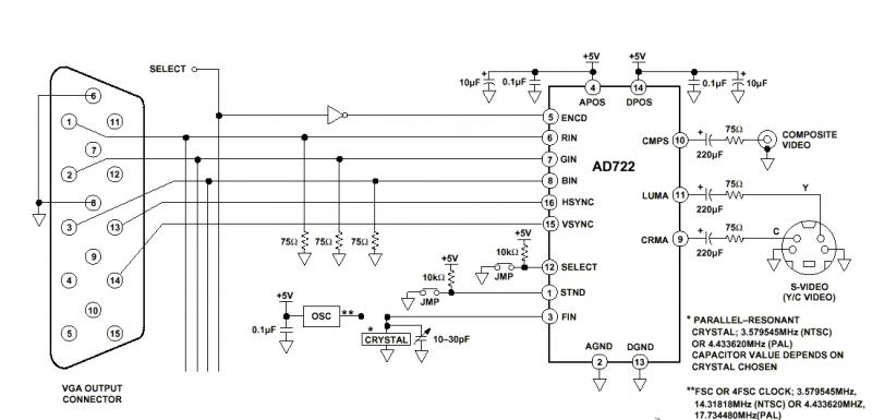

VGA转AV电路

 楼主| 发表于 2009-4-26 20:32 | 显示全部楼层
2
发表于 2009-4-27 07:27 | 显示全部楼层
一直想做,件都备齐了,就缺PCB
发表于 2009-4-27 09:00 | 显示全部楼层
老PCI显卡上有这IC,把板锯下来用也可以呀.
发表于 2009-4-27 10:28 | 显示全部楼层
看图是VGA转S端子吧?
发表于 2009-5-12 20:42 | 显示全部楼层
这个在现在的电脑用不了的,电视上会有两个画面的
发表于 2009-5-27 22:15 | 显示全部楼层
原理图不错,就不知道有人试验过没有!

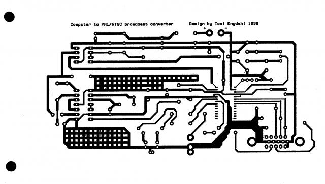

 楼主| 发表于 2009-5-30 09:51 | 显示全部楼层
PCB
发表于 2009-6-29 19:59 | 显示全部楼层
原帖由 admin 于 2009-4-27 10:28 发表 https://www.yleee.com.cn/images/common/back.gif
看图是VGA转S端子吧?
10脚就是V了.
发表于 2009-7-1 20:52 | 显示全部楼层
这个俺也有一片,可惜现在不想弄了。以前玩GeexBox的时候,显示卡的S端子输出特别差。电视不满幅,也不知道用这个芯片转换之后能满幅不。
顺便问下,这里有玩过GeexBox的么?交流下。
观望中~~~
