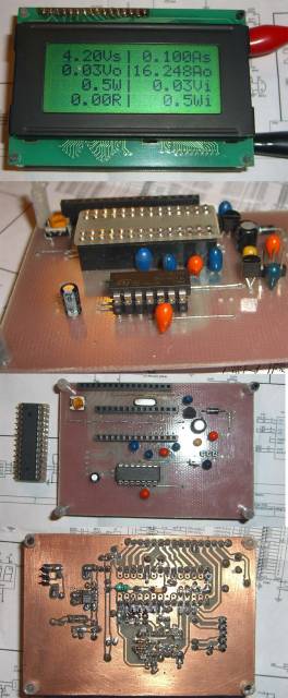

仿照gandF版M8数控电源(初步调试好了,各项功能实现)
发表于 2009-4-27 16:54 | 显示全部楼层 |阅读模式
把主要部分设计成表头式(和1604一样大),2N2055和D667设计到另一块板上(还没制造)想通过排线连接,看来得下周末了(待续)。先给大家看看。感谢gandF的设计!
[ 本帖最后由 wuqiang312 于 2009-5-4 10:24 编辑 ]
发表于 2009-4-27 17:16 | 显示全部楼层
做得真好,老兄米人啊,一色都用钽电解?
 楼主| 发表于 2009-4-27 17:53 | 显示全部楼层
原帖由 fat 于 2009-4-27 17:16 发表 https://www.yleee.com.cn/images/common/back.gif
做得真好,老兄米人啊,一色都用钽电解?
钽电容是拆机的,应该不贵,我没买过,都是拆废板上来的

楼主的做工很好,佩服。
就是,我看不懂——为什么副标题是“插针的坟墓,m8的天堂”?
发表于 2009-4-27 19:11 | 显示全部楼层
那些红红绿绿像巧克力一样的是 钽电容?? 经常看见的都是黄黄的么?
有可能是把M8反插进插座,用了2排插针,M8躺着很舒服的意思??
为了布线方便么?

 楼主| 发表于 2009-4-28 08:26 | 显示全部楼层
原帖由 无锡风 于 2009-4-27 18:36 发表 https://www.yleee.com.cn/images/common/back.gif
楼主的做工很好,佩服。
是把M8反插,用了2排插针,4排插座,仅仅为了布线短减少跳线,所以牺牲了排针
 楼主| 发表于 2009-4-28 08:28 | 显示全部楼层
原帖由 litchiate 于 2009-4-27 19:11 发表 https://www.yleee.com.cn/images/common/back.gif
钽电容有较多形状,黄黄的较常见的,蓝蓝的是从小日生产的对讲机上拆的
 楼主| 发表于 2009-4-28 08:32 | 显示全部楼层
原帖由 72hour 于 2009-4-27 20:01 发表 https://www.yleee.com.cn/images/common/back.gif
搂主问问你的电源可以正常时用吗?能不能介绍一下具体怎么调试的阿?
东西还未全部搞完,所以还未调试,现在还差2N3055,D667部分还未设计pcb,键盘pcb也没有设计,得这周末有时间才能弄了,具体怎么调试有什么问题,可以问gandF啊
