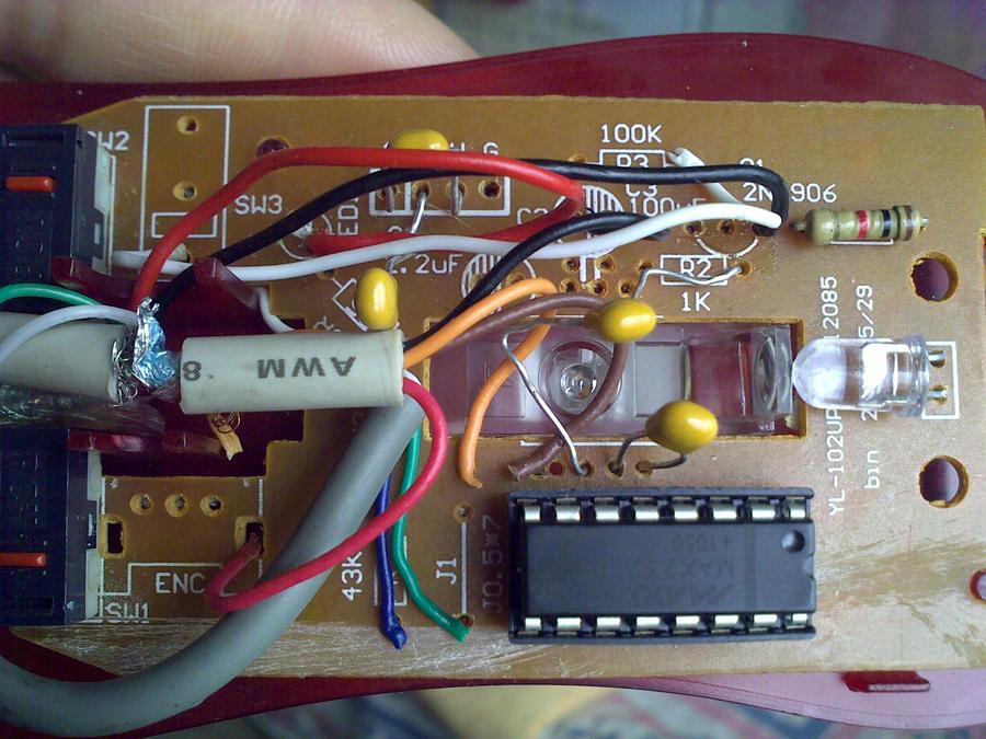

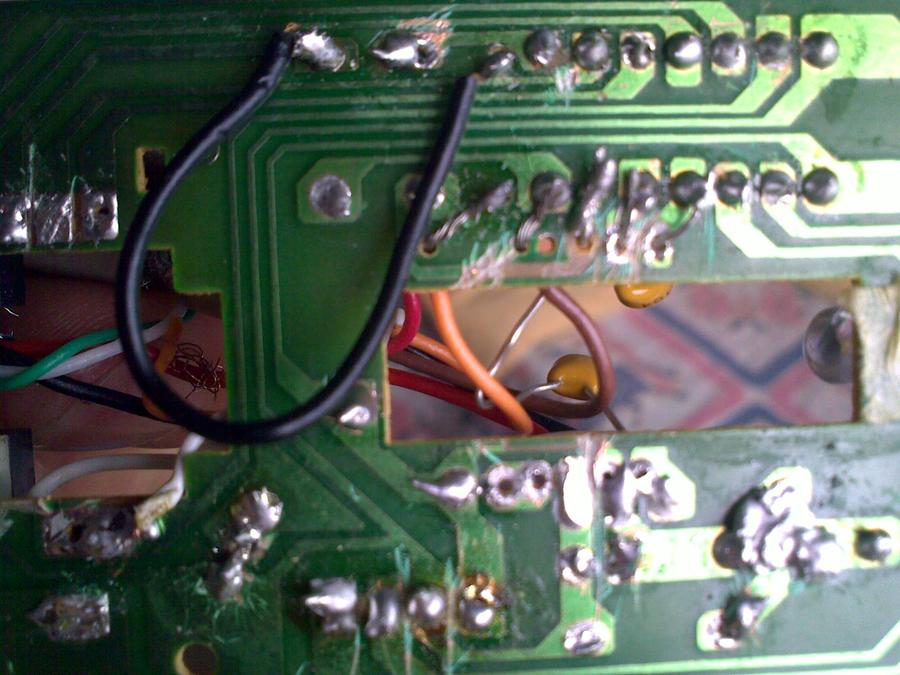

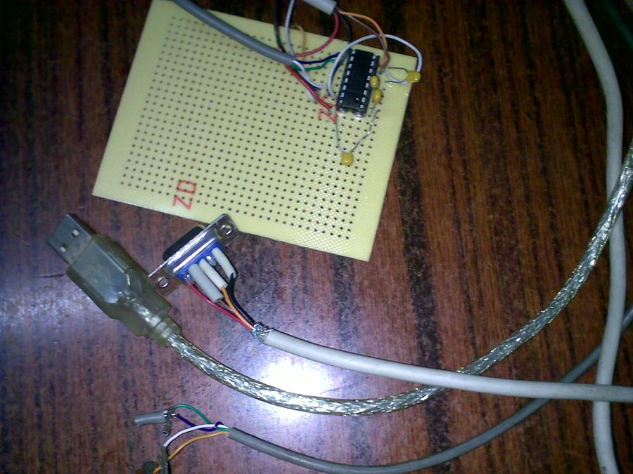

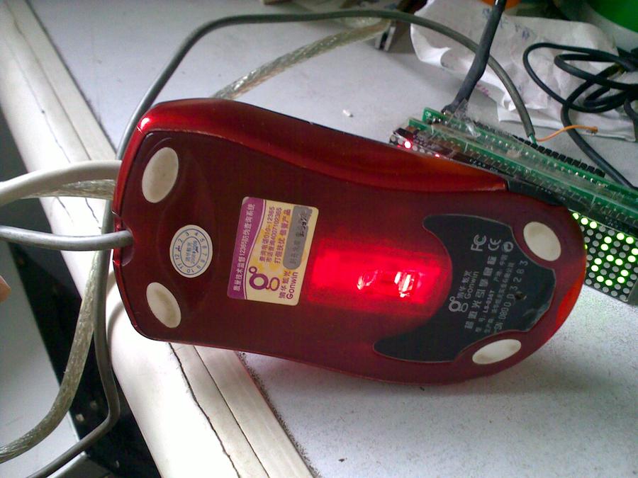

第一次在洞洞板上焊接好的作品, 01第一次做好的的STC下载线.jpg 。焊接好后,对照电路仔细检查后,按原理图接到电脑、单片机(此处以STC89C52为例),下载成功。窃喜。 可是后来发现,装在东东板上很乱。于是想到了我的废旧的光电鼠标,何不把这些东西装到那里面。说干就干,拆开鼠标,打开一看,又有意外收获,鼠标内的一个主芯片正好14脚,有朋友说了,MAX232不是16脚吗,呵呵,别急,再仔细看看,电路板上居然有双列16脚的空,原来人家空了两个没有,这正合我意,于是按照原理图,重新焊接了一个。看看效果吧。
04 正面.jpg 05 反面.jpg 06最后成片.jpg 07 电源指示灯.jpg ,光电鼠标原来的发光二极管也利用上了,作为MAX232的电源指示灯。旁边的点阵时钟是本论坛中hexj0123 先生的杰作,漂亮,是俺买地。虽然说东西的做到有些烂,但我还是享受到了第一次动手成功后的喜悦。想学单片机的朋友,赶快开始吧,相信无论做什么事,从现在开始都不会晚。
