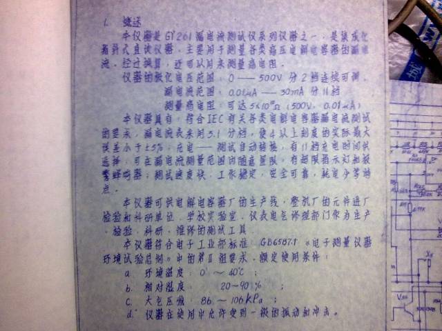

电解电容器的专业测试仪,电解电容器的三大参数 容量,损耗,漏电流,前两个用电桥测,后一个就用这个来测了。
铝电解电容的漏电流一般可用以下公式 I 漏=(0.01-0.03)CU+ I 常量    微安
0.01-0.03为常数 视铝电解电容的要求而定,C为容量,U为额定工作电压 最后I也为常量一般为5或10微安
也有别的公式

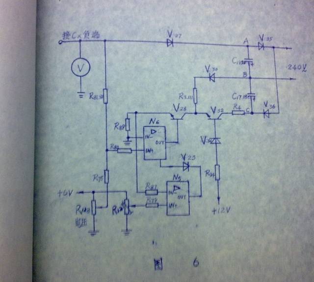

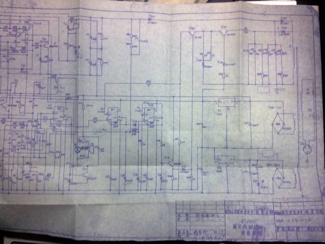

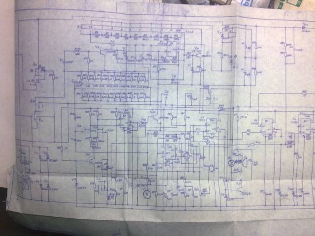

话说回来,过去的说明书真是严谨,估计高手对着说明书都可以把机器仿的八九不离十。现在的仪器说明书太简单了,人心浮躁了,能省的都省掉了。。。
希望高手们能把它数字化了,不过指针电流表可一定要保留呀,只有测试过电解电容的人,才会了解它的妙处,不是任何东西都是数字化可以代替的。。。。

过去的仪器都提供说明书和电路,现在都变成了黑盒子,实际无非两个原因,一个是怕别人仿制,另一个是怕别人知道仿制
