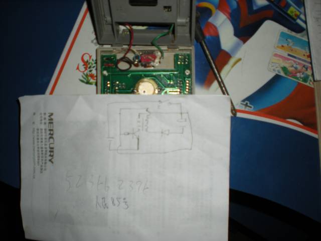

发表于 2009-4-28 15:06 | 显示全部楼层 |阅读模式

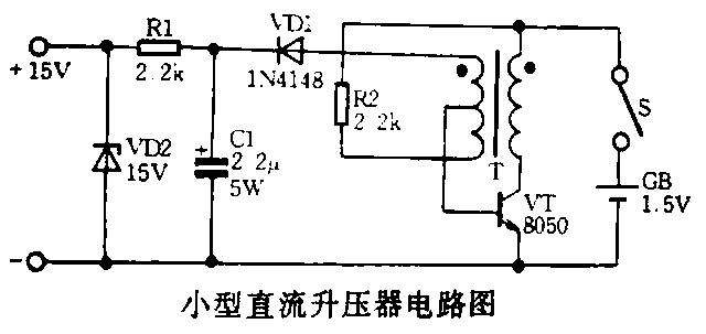

改万用表9v为1.2v供电

 楼主| 发表于 2009-4-28 16:45 | 显示全部楼层
原帖由 fat 于 2009-4-28 16:31 发表 https://www.yleee.com.cn/images/common/back.gif
做的是哪个电路?是3AG1兄的那个吗?
不是3AG1的电路比他的要简单多了,只用1个三极管.1个电阻.1只二极管.1个电阻
 楼主| 发表于 2009-4-28 16:46 | 显示全部楼层
过段时间上电路图

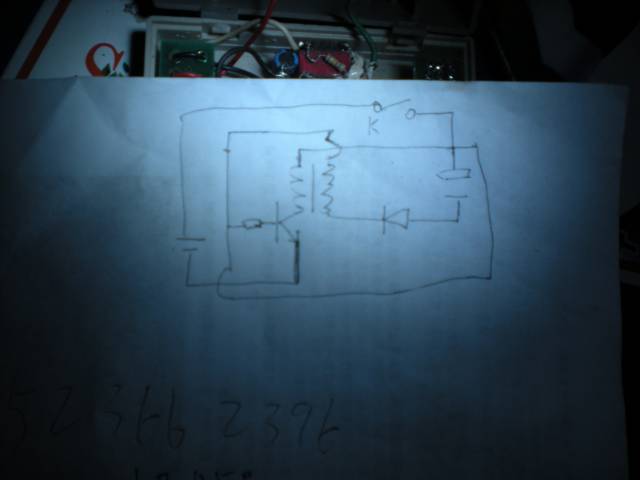

发表于 2009-4-28 20:06 | 显示全部楼层
单管的那种啊,我知道了,我也做过来驱动白光LED,电路效率太低了,比较费电,而且没有自关断功能,要改接数字表电源开关吧??
 楼主| 发表于 2009-4-28 23:21 | 显示全部楼层
上电路图.菜鸟不懂怎么画.只好用相机拍
[ 本帖最后由 王太勇 于 2009-4-29 12:16 编辑 ]

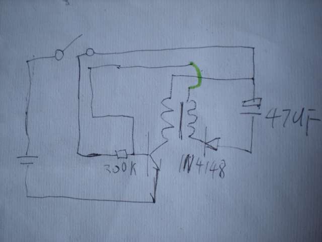

发表于 2009-4-29 13:51 | 显示全部楼层
把图处理了一下
发表于 2009-4-29 13:53 | 显示全部楼层
是的,这个电路我做过,用到数字表上得把原来电源开关移出来到1.5V电池处啊,这电路不会自动关断,不加开关电池会很快放完的。
