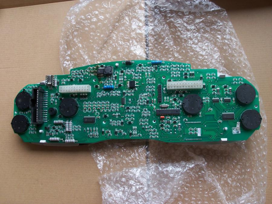

拆了汽车仪表 跟大家分享下
发表于 2011-9-6 19:18 | 显示全部楼层 |阅读模式
发表于 2011-9-6 19:44 | 显示全部楼层

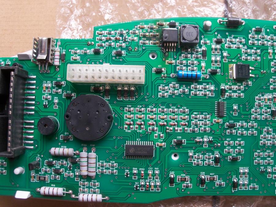

电源芯片烧了?
发表于 2011-9-6 19:46 | 显示全部楼层
33uH的电感,估计电源IC就是2596,换一个应该就OK了
 楼主| 发表于 2011-9-6 19:58 | 显示全部楼层
 楼主| 发表于 2011-9-6 20:01 | 显示全部楼层
汗!刚才查了下资料  LM2576开关频率52K
1501 跟 LM2596一样是150K
发表于 2011-9-6 21:30 | 显示全部楼层
WLDEXUP 发表于 2011-9-6 20:01
    就是看33uH电感,我才猜是2596,2576用的电感要大很多
发表于 2011-9-6 21:53 | 显示全部楼层
用3r33模块也行,看原先电源芯片采样电阻输出几V调过去不就OK了,不过我估计输出是5V所以谁换2576-12估计保烧
发表于 2011-9-6 22:15 | 显示全部楼层
修好了还能不能再卖出去?
发表于 2011-9-6 22:36 | 显示全部楼层

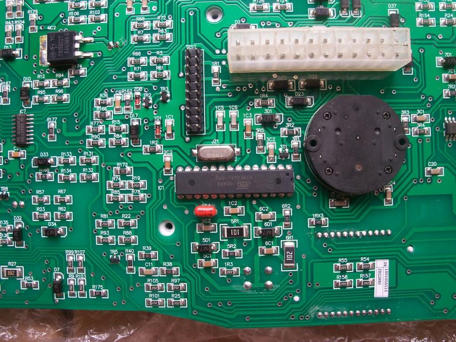

好像还有M8哦
发表于 2011-9-7 02:29 | 显示全部楼层
有红外接收头?板子上的avr m8是汽车级的不?汽车级>工业级>民用级
