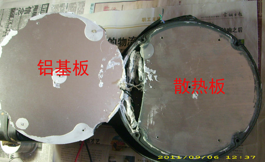

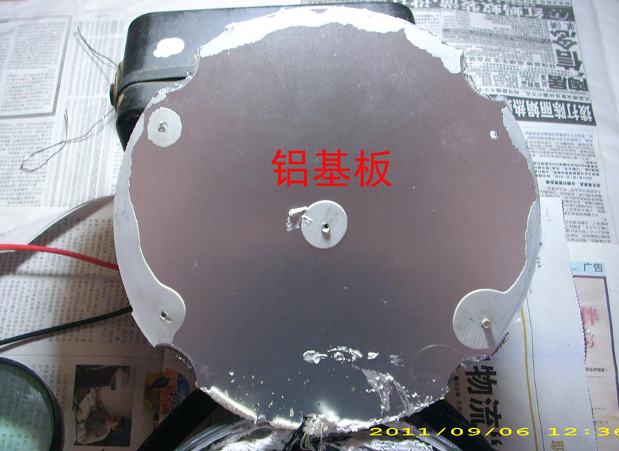

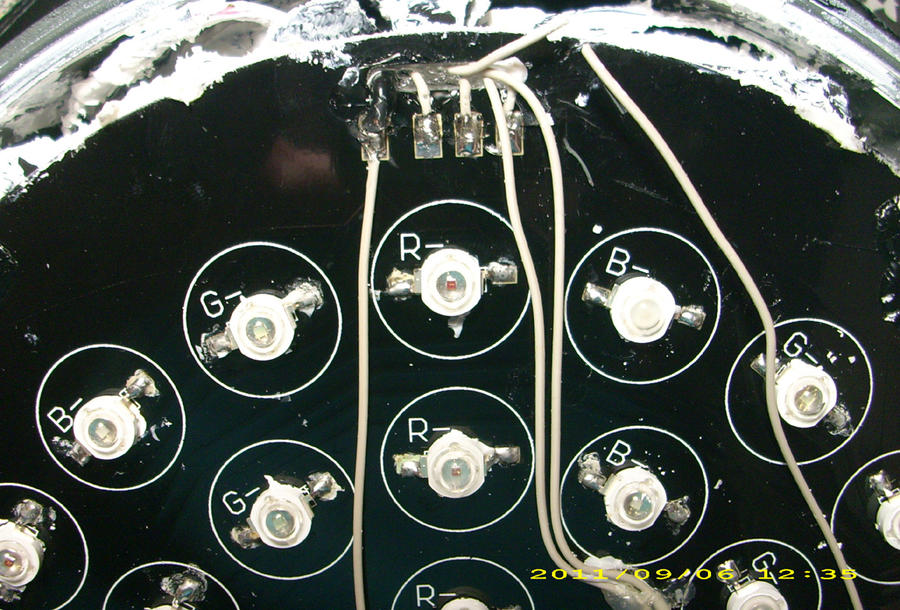

拆一个铝基板壳LED/RGB灯。重量3.5公斤。
上面有36个LED,分三色RGB,,平时没有玩过,现在不敢随便上电,根据图片,熟悉的朋友介绍一下。
1】36个灯,分RGB各6个串联,输入线4根,颜色:黑色【公共线】,红色【2路R】,绿色【2路G】,蓝色【2路B】。应该加多少电压【6个LED串联】。
2】根据图怎么看是几W的LED。

和CT的白光对比,这个估计有1W(不敢说有3W,就算用到0.3W,就非常亮了),电压,最好用可调电源,只对红、绿、兰单路供电,看电流变化,摸发热情况,再3路同时供电,检查发热情况

老沈,你不是有24V的电源吗?串联个20欧左右的功率电阻(也可先用几百欧的电阻试试,只是亮度低点),直接3色每路测试一下,不会有问题的。这应该是国产的1WLED。

根据基板尺寸, 这是1w的LED, 共36w.  6只串联为一组, 每组先上18v, 並测电流, 如在200--250ma间, 可不加限流电阻, 如小于200ma, 则可上19v,  电源要看你手头情况而定.  散热板一定耍用上, 单靠基板不行.
  虽说1w管额定电流可350ma, 但实践证明, 容易坏管或早衰,  在250ma上下, 已经很亮了.
  另建议通电前, 先对每只led作预检,  可用一节鋰电串8-10欧,1/4w电阻, 发光即可.

买一块led恒流驱动来测试啊,淘宝上有
输入电压:
12-25V DC/AC,
跳线J1-J4对应的电流分别是(60mA,240mA,330mA,650mA),恒流精度±10%
接入方便,适用场合更广泛。
