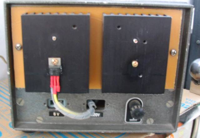

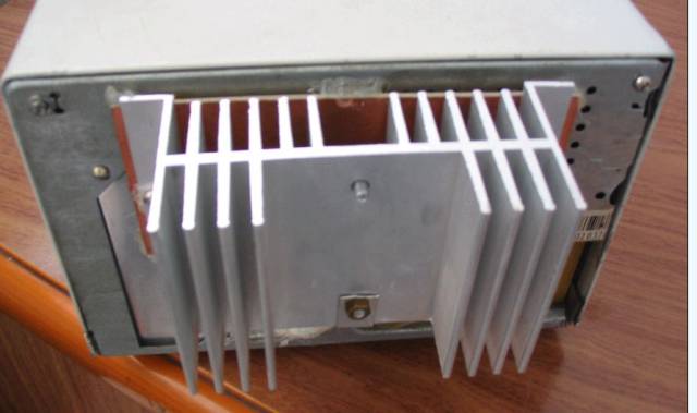

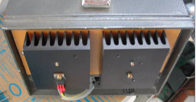

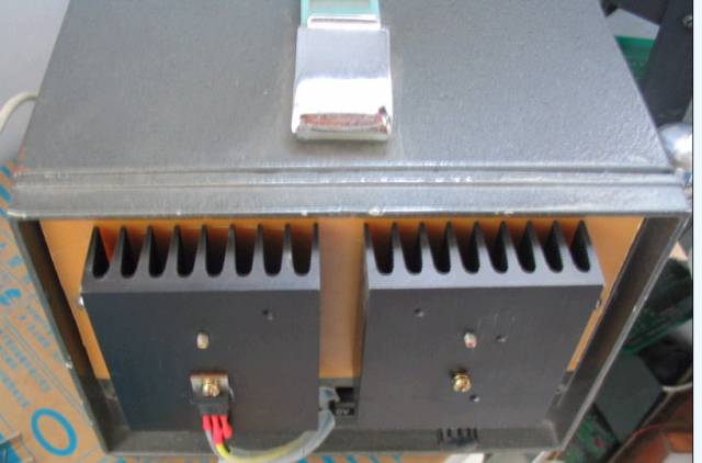

手头有四个自制电源,由于机壳够大,功率管和散热器都是装在里面的,线性电源的特点就是发热大,冬天还好说,夏天电源工作在高压差大电流状态下,机壳内的温度上升很快,导致散热不畅,并形成恶性循环。。。。 看到许多成品的电源的散热片都是外露的,遂效仿之。
 楼主| 发表于 2009-4-28 16:51 | 显示全部楼层
这样修改后效果好极了,不用风扇也可长时间大电流工作。
发表于 2009-4-28 16:59 | 显示全部楼层
两个黑的散热片也翻身闹革命?
发表于 2009-4-28 17:11 | 显示全部楼层
就是——为什么不反过来安装?
原帖由 fujiachun 于 2009-4-28 16:59 发表 https://www.yleee.com.cn/images/common/back.gif
两个黑的散热片也翻身闹革命?
发表于 2009-4-28 17:18 | 显示全部楼层
真惨,黑的怎么这样了。翅膀应该对外啊。
发表于 2009-4-28 17:23 | 显示全部楼层
对阿,散热是大问题啊,数控电源的散热片比较难找啊,2N3055是金封的,没有这种散热片
 楼主| 发表于 2009-4-28 18:34 | 显示全部楼层
反过来不好安装啊,而且这样也不影响对流。
 楼主| 发表于 2009-4-28 18:35 | 显示全部楼层
原帖由 wuqiang312 于 2009-4-28 17:23 发表 https://www.yleee.com.cn/images/common/back.gif
要是不装在外面的话,很好找了,去电脑城买拆机的cpu 散热片, 有的cpu散热片大的变态。
发表于 2009-4-28 18:56 | 显示全部楼层
改用TO3P封装的管,散热片用CPU风扇连散热片,淘汰的CPU风扇很多啊,俺都收了十几个,还有些太小看不上眼的都扔了
发表于 2009-4-28 18:59 | 显示全部楼层
看顶楼图上的功率管是TO220的,电源的电流应该不太大吧,我觉得不用专门的散热片,直接衬一片2mm左右的铝板再上到机壳上就行了
