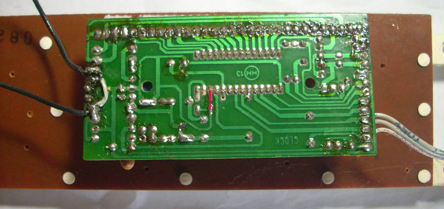

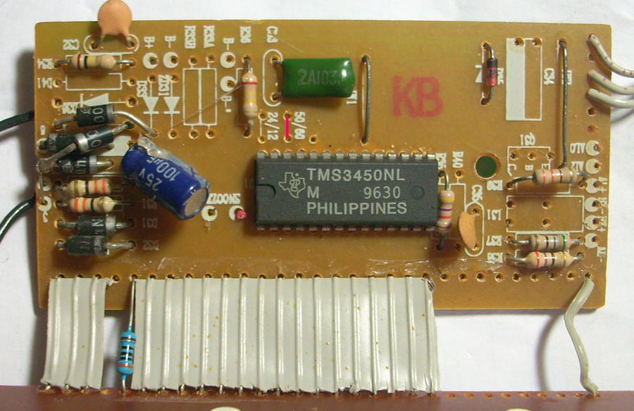

这个座机电子钟是60Hz的,使用50Hz的电,实验了6个小时,慢1个小时。
准备打开,看看能不能改造。
发表于 2011-9-24 07:46 | 显示全部楼层
社建兄:看看IC有没有,50HZ/60HZ选择输入。没有的话,就另加振荡源。
发表于 2011-9-24 08:25 | 显示全部楼层
现在没时间打开看,也用的是220/110变压器。
现在在家掰玉米。等闲了再说。
 楼主| 发表于 2011-9-24 13:03 | 显示全部楼层
准备打开,看看能不能改造。
社建电子 发表于 2011-9-24 06:48
    芯片有一个脚是50/60HZ选择,按图加连接线OK。
发表于 2011-9-24 15:50 | 显示全部楼层
shqi2003 发表于 2011-9-24 13:03
    那太好了,回去就改。
记得说明书里面好像说9伏电池是备用电源,不知道是不是停电记忆时间的?还是记忆闹钟的。
或者停电数码管还亮?
 楼主| 发表于 2011-9-24 17:19 | 显示全部楼层
那太好了,回去就改。
记得说明书里面好像说9伏电池是备用电源,不知道是不是停电记忆时间的?还 ...
社建电子 发表于 2011-9-24 15:50
    9伏电池是备用电源,是停电记忆时间的,同时记忆闹钟的,停电数码管不亮。
发表于 2011-9-24 20:53 | 显示全部楼层
改好了,顺便把电容也装上,现在110、220都能用了。
插110也显示正常。
