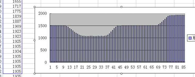

前段时间开始了航模之路。想做个简单的“纸飞机”,也就是三角翼混控的飞机。混控实现的功能为,打副翼摇杆,后面两个翼上下差动,实现转弯。打升降摇杆,后面两个翼同向动作,实现升降。由于遥控器没有混控功能,只能用“混控器”实现。上网搜了下要20多块一个,虽然比起其他航模用的零件来很便宜。不甘心,遂决定自己用AVR做个。 <BR><BR>自己从来没有用过混控器,要做个出来也不容易,先网上搜集资料,看淘宝上卖的混控器中有一项指标:混控比固定1:1&nbsp;。&nbsp;自己就推测混控器原理,采集2路信号,经过1:1的设定,控制2路舵机。 <BR><BR>明白了目标就可以开始干了,单片机选择了M8,有块实验板可以直接拿来做实验,到时后就转到M48上,还有几片贴片没用掉。&nbsp;首先试验了下PWM功能(自己从来没用过),PWM很简单设置好寄存器硬件就自动生成了。舵机控制频率选择50Hz,因为大家都那么用的。。。为了控制的精度和简易,只能选择16位的定时器1,选择ICR1当TOP,就能实现精确的50HZ了。用OC1A和OC1B引脚输出PWM波。接上示波器看了下波形,没问题。装个舵机试验下,OK <BR><BR>搞定了简单的PWM,接下去就是采集接收机的2路信号了。当时接收机没在身边,就采集下自己产生的PWM波。 <BR>本来ICP是不错的选择,但是要采集的信号有2路,而且ICP使用的寄存器被用作PWM的TOP了,只能自己软件实现(外部中断) <BR>刚开始想用T0来计时,因为只有8位,只能在溢出中断中计数,但总是会出现这样的现象 <BR>
<CENTER><A href="http://www.ourdev.cn/bbs/bbs_upload497864/files_14/ourdev_440503.JPG" target=_blank></A> 打开中断读取低位接近top,读取高位已加1.JPG &nbsp;<BR>&nbsp;<FONT color=green>(原文件名:打开中断读取低位接近top,读取高位已加1.JPG)</FONT>&nbsp;</CENTER><BR>感叹软件的总没硬件的好用,还好还可以用定时器1的计数器来计数,(想了一夜才想到的)。16位的果然不一样,问题解决。 <BR><BR>
<CENTER><A href="http://www.ourdev.cn/bbs/bbs_upload497864/files_14/ourdev_440504.JPG" target=_blank></A> 采集AIL通道.JPG &nbsp;<BR>&nbsp;<FONT color=green>(原文件名:采集AIL通道.JPG)</FONT>&nbsp;</CENTER><BR><BR><BR>同时采集2路的时候又出现了问题。INT0优先级比INT1高。采集到数据就乱七八糟。想想马老师说进中断都要几个周期来响应,还有现场保护什么的要做。&nbsp;干脆让cpu跑快点。就把时钟换成内部8M,定时器就8分频,采集到的数据就正常了很多。 <BR><BR><BR>输入和输出都搞定以后,就是处理部分了。随便举了几个数凑了下&nbsp;输入和输出的关系为: <BR><BR>servo1&nbsp;=&nbsp;(ch1_high_time&nbsp;+&nbsp;ch2_high_time)/2; <BR>servo2&nbsp;=&nbsp;(1500&nbsp;+&nbsp;ch1_high_time/2&nbsp;-&nbsp;ch2_high_time/2); <BR><BR>最后就是效果:动升降摇杆,舵机同向动作,动副翼摇杆,舵机反向动作 <BR><BR>上个原理图:(有必要么) <BR>

<P><BR><BR><BR>上个程序: <BR><BR>点击此处下载 M8_SERVO.rar (2.56 KB, 下载次数: 458) <BR><BR>顺便问一下,我花了3天功夫写出来的程序能用么。混控器是这么工作的么。 <BR>(要是不能用就直接照着另外贴子,改4VF。。。) <BR><BR>另外问:接收机出来的电源电压一般多少V的?怎样处理才能给M8供电,信号电压是多少V的?要不要加什么保护电路(目前我是直接接上去的) </P>

<P>问了下航模论坛的人,修改了下参数。<BR></P>
