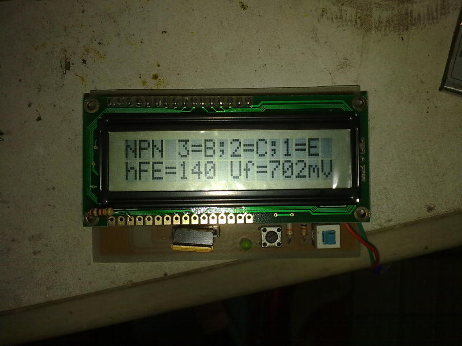

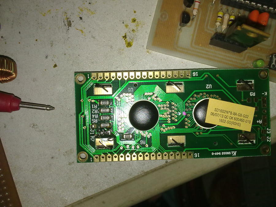

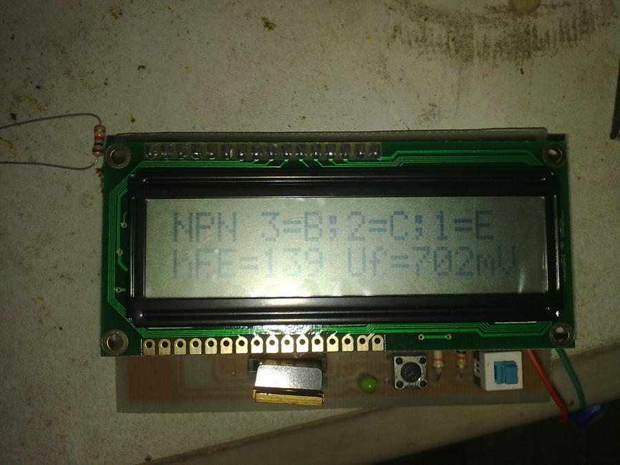

在王老板那里搞了10个需要负压的1602,拿到手直接上机测试,对比度3脚短接GND,确实显示很暗淡。王老板提示需要接负压,于是加了个-15V的电压,一片黑出现了。其实我在想,干脆用单片机的PWM产生负压算了,那样的话还可以用程序调节对比度。今天早上检查该1602电路时,板上留了3个跳线,J1很明显就是短接3脚和GND,沿着3脚的连线看(顺藤摸瓜),接了个752(7.5K)的电阻,试着把该电阻换成1K的,再短接3脚和GND,哇,这是一个奇迹,对比度飚升,说完了,改造的地方大家应该已经知道了,至于改成多大的电阻,或脚和GND接个多大电阻,大家自己发挥吧
罗嗦了一堆,关键:换掉752电阻
图来了
这是改造后的,752电阻已经换成了1K,外面3脚对地接了个1K的电阻
这是改造前的,实际上正面比这个还要淡
这是随机拿的一个还没改造的,可以清楚的看到752那个电阻是后来有人给手工换掉的

 楼主| 发表于 2011-9-8 10:23 | 显示全部楼层
其实仔细观察,752那个电阻像是后来被人换过的,是不是这批货是某产品定制的,对比度就是想用程序控制PWM产生负压调亮度
