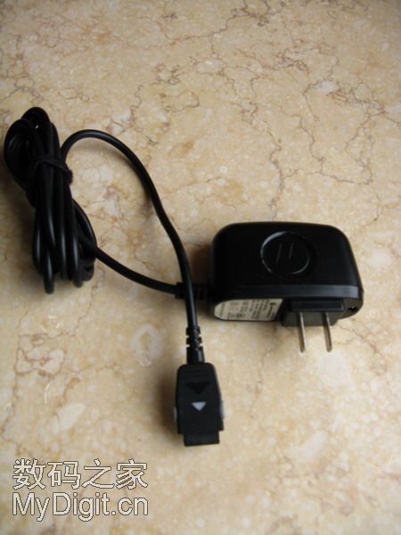

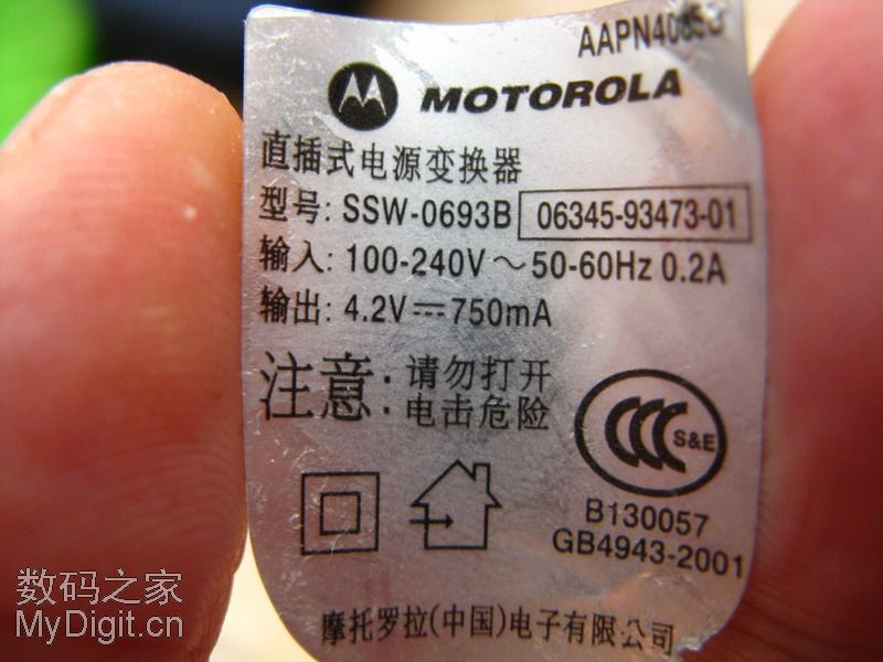

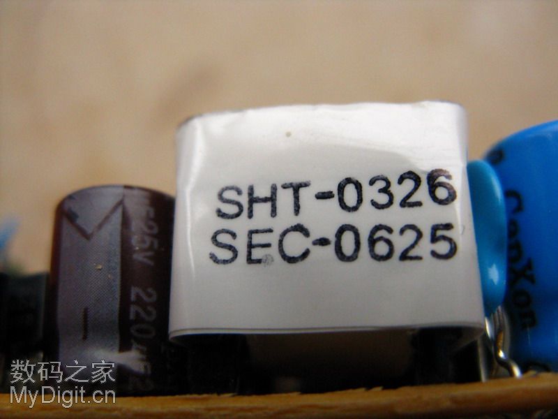

淘宝竟然卖58元,只是那种是小圆头的。
产品名称:直插式电源变换器
产品品牌:MOTOROLA/摩托罗拉
型号:AAPN4085B/SSW-0693B
原产国:中国
出品商:摩托罗拉(中国)电子有限公司
制造商:Salom Electric (Xiamen) Co.,Ltd./厦门台和电子有限公司
输入:交流100-240V/50-60Hz/0.2A
输出:直流4.2V/750mA
安全认证:CCC认证(工厂编号B130057)
执行标准:GB4943-2001

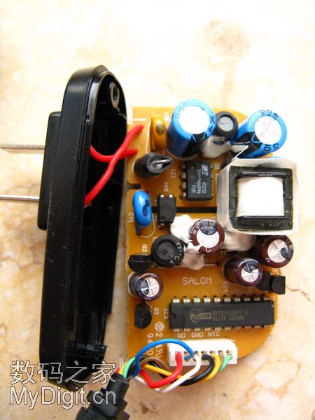

可以改成充锂电池的充电器,黄线接22千电阻接黑线,红黑之间就有电压输出.
已经实验通过,这已改跟三星的一样了

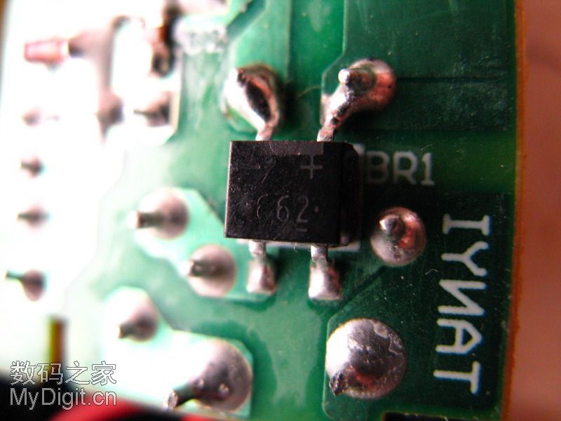

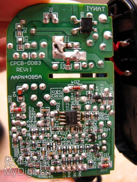

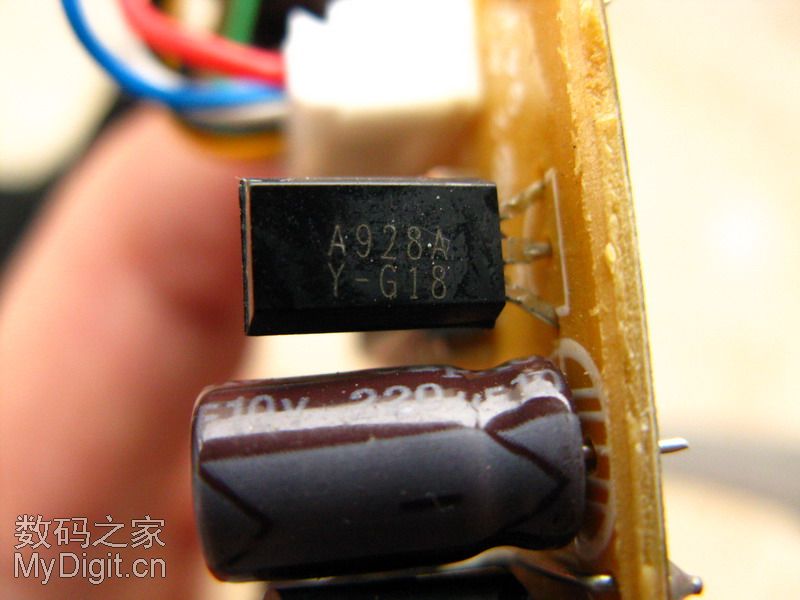

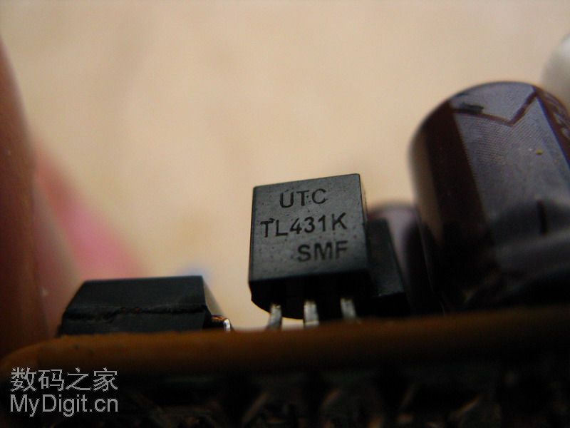

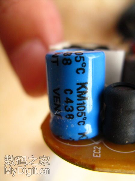

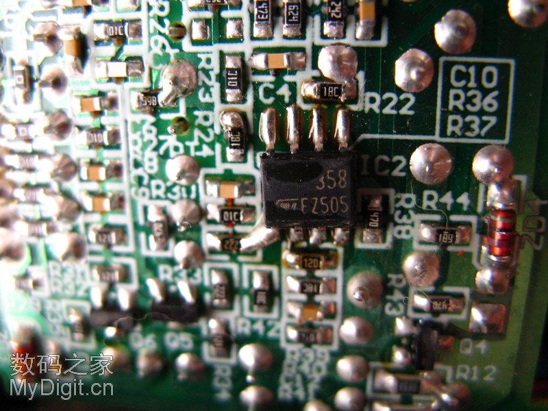

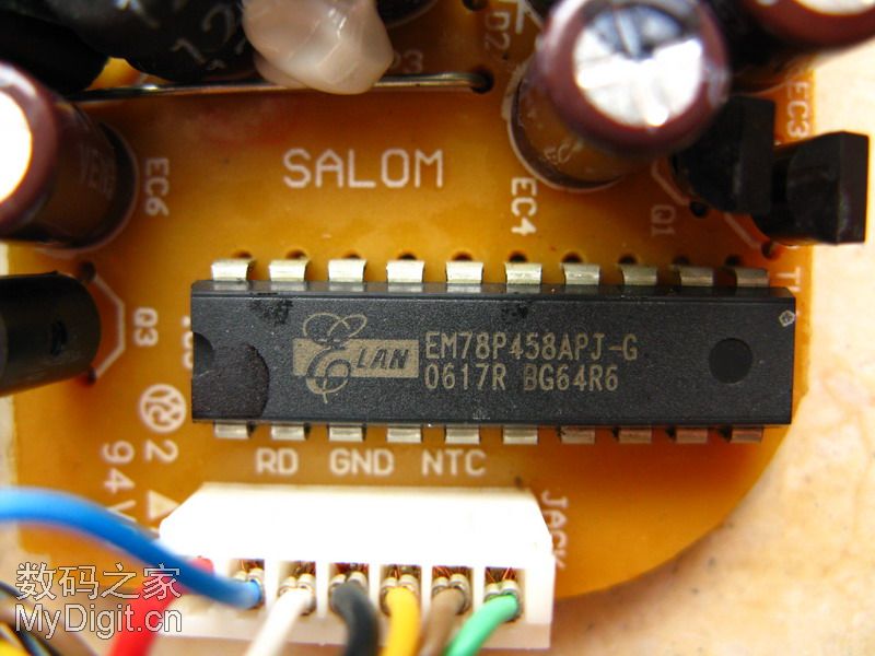

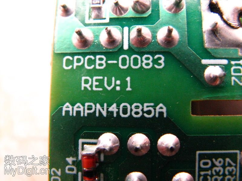

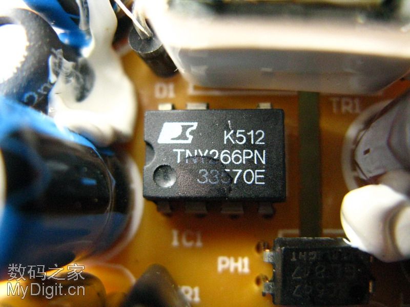

下面是转自数码之家的拆机图,2008年人家就已经拆过了。我就不拍了,以免丢人!
摩托罗拉带单片机的手机充电器SSW-0693B
MOTO K2的充电器。
打开看到,采用的是单片机模式。应该算比较不错的了。
插头上有个三角形的灯。插上电闪一次橙色(自检);充电亮红色;充满亮绿色;拔掉手机灭灯。
EM78P458是台湾义隆公司最新推出的一款高性能OTP单片机,除了具有其它EM78系列单片机的特点外,还增加了8路8位A/D转换器,2路脉宽调制器(PWM)和一个比较器,可以广泛应用在智能仪表、自动控制、家用电器等领域。下面主要介绍该单片机的特点以及A/D转换器、脉宽调制器和比较器的结构与用法。
EM78P458具有如下特点:
● 8路8位A/D转换器,其中2路可选择5级放大增益;
●2路脉宽调制输出,10位分辨率,可用作D/A转换器;
●1 个比较器,可产生中断,外接反馈电阻可构成运放;
●8级硬件堆栈,方便程序调用;
●6个中断源: 定时/计数器溢出中断; I/O口输入电平变化中断(从SLEEP方式唤醒时); 外部中断; A/D转换完成中断; 比较器中断(结果为高);PWM中断;
● 4096×13bit片内ROM,96×8bit RAM;
●工作电压:2.2~6.0V,工作频率:DC~16MHz;
● 功耗低:5V/4MHz 1.5mA;3V/32kHz 15 μA;SLEEP 1μA;
● 8 个I/O口输入电平变化产生中断唤醒SLEEP;
●I/O口可编程为上拉、下拉和集电极开路;
●16个双向I/O口,20引脚;
●速度快:99%为单指令周期,每条指令周期为2个时钟周期;
●电源上电检测器,检测电压为2.0±0.15V;
●8位定时/计数器,可8位预分频;
●片内看门狗计数器,可8位预分频;
●57条精简指令,易学易用。
TNY266PN是家电产品应用的高度集成的离线式电源转换用高压开关电源专用IC,其内部集成MOS,类似产品有VIPER12,22等产品。少一个脚是为了增强IC在电路板上的绝缘安全,因为空脚之间分别是接开关变压器的300V,和接地。每个IC都在一片晶圆上集成了一个700 V的功率MOSFET、电源控制器及保护电路。其所拥有的产品特色包括电流限制、提高可靠性且具有自动恢复特性的过热关断保护特性、降低EMI的频率调制特性以及降低待机功耗的EcoSmart ?技术。
这个充电器应该是和泰OEM的产品(Salom Group)。
