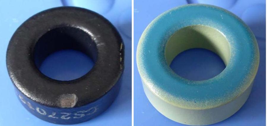

想自绕一个电感,用于更换原MPD7K019S电感,扩流至10A,据http://www.shoudian.com/viewthread.php?tid=142793&highlight=019S 上说此磁环为70μH。
1、有以下两种磁环(外26.9,内14.7,高11.2mm。黑色上有CS270125字样),那种合适?
2、手头有直径1.4mm线,要绕几圈才有70μH?电感量大点小点有无影响?
发表于 2011-9-11 22:39 | 显示全部楼层
建议楼主如果准备自制电感的话,最好备一个LC表。1.4mm的线可能效果不好,最好用几根细点的绞合绕制。

发表于 2011-9-11 23:11 | 显示全部楼层
工欲善其事,必先利其器,业余折腾如果连必要的仪表都没有,才会抓瞎啊,建议老兄考虑一下本坛里jun427老师发布的LC+CE表,造价不贵,对业余制作很有用哦

磁环合适不得查找资料,电感量可用仪表测量,
电感量可根据输入输出的压差适当调整,以获得最高效率,压差大,电感量就大些。
再啰嗦两点,
1,电感在峰值电流下不能饱合。
2,单根粗线,不如用几根细的并绕。

发表于 2011-9-12 10:49 | 显示全部楼层
测电感~~~
用声卡做个RCL表就是了。看俺发的帖子,https://www.yleee.com.cn/thread-9160-1-1.html
