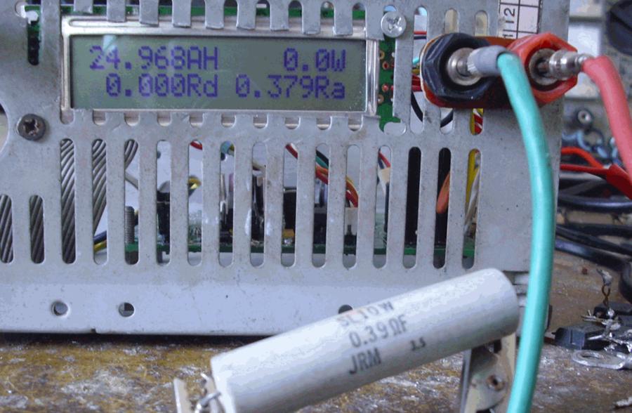

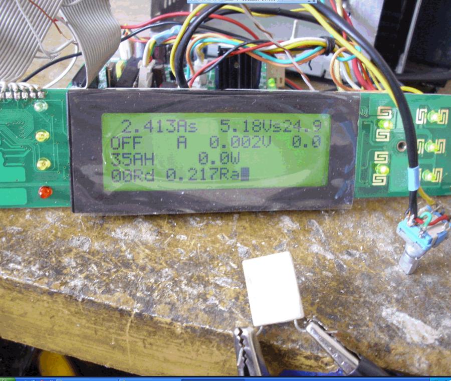

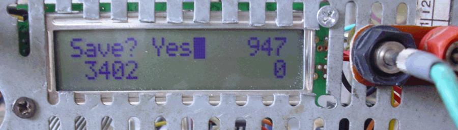

这个东西实在折腾人的,而且很容易烧烧场效应管新版V6.10再出个按键版本和对场效应管保护吧,编码开关有点不方便。

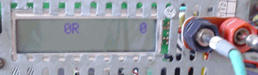

第一次先调电压、电流和系统电压,调内阻短接测试端显示屏是没有数字出现的,
不要理会它,退出,

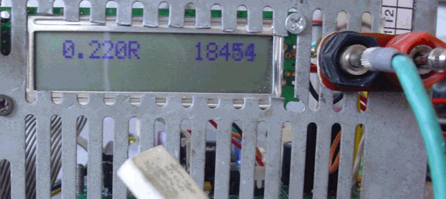

关机重新进入校正程序,这时调内阻短接测试端显示屏是出现数字闪跳的,

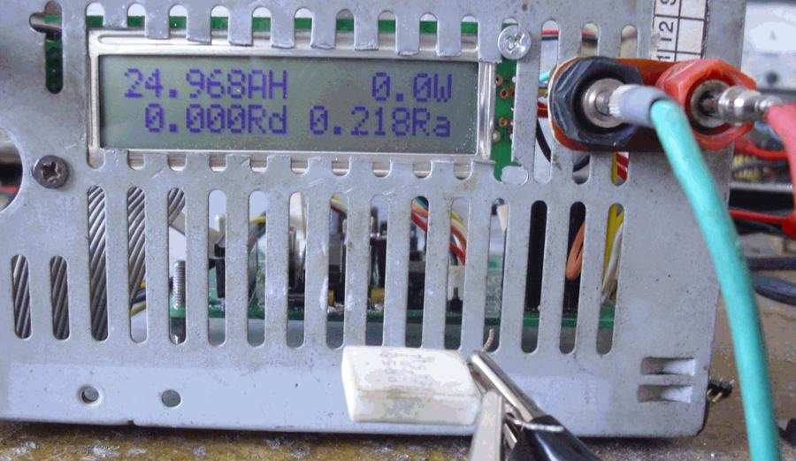

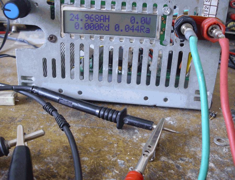

确认一下选择设定将要使用的校正基准电阻的阻值,
确认后退出,新版M8电子负载调好了。
新版M8电子负载用2004是可以的
发表于 2011-9-11 21:16 | 显示全部楼层
电子负载的液晶显示效果还真不错,是1602还是2402?
 楼主| 发表于 2011-9-11 21:33 | 显示全部楼层
4块钱的1602
