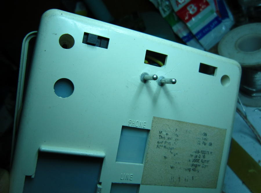

之前一乐买的2个无标签的kinsington电源,买来后一直到现在没动过,这几天总算把他给搞好了,用的是一个闲置的来电显示外壳,1602液晶也是来电显示原来的屏,自己改了背光。电位器拆了个道奇收音机上的,刚好利用了原来的按键开口。之前买的T26电压电流表是2A的,也刷了程序改成5A的。
有问题需要请教,这个直滑电位器左打到底是不能到0电阻的,大约还有10几欧的电阻,但左打到底后横流灯亮了,电压也从2v下降到0.149v(如图),大家的也是这样情况么?电位器接线是正确的。
还有,刷了程序改成5A后,不能进入校正,按住“ZERO”键通电后,液晶只能显示上面一排的方块,正常开机后按一下“ZERO”键则显示乱码。程序重新刷也是一样。求解!

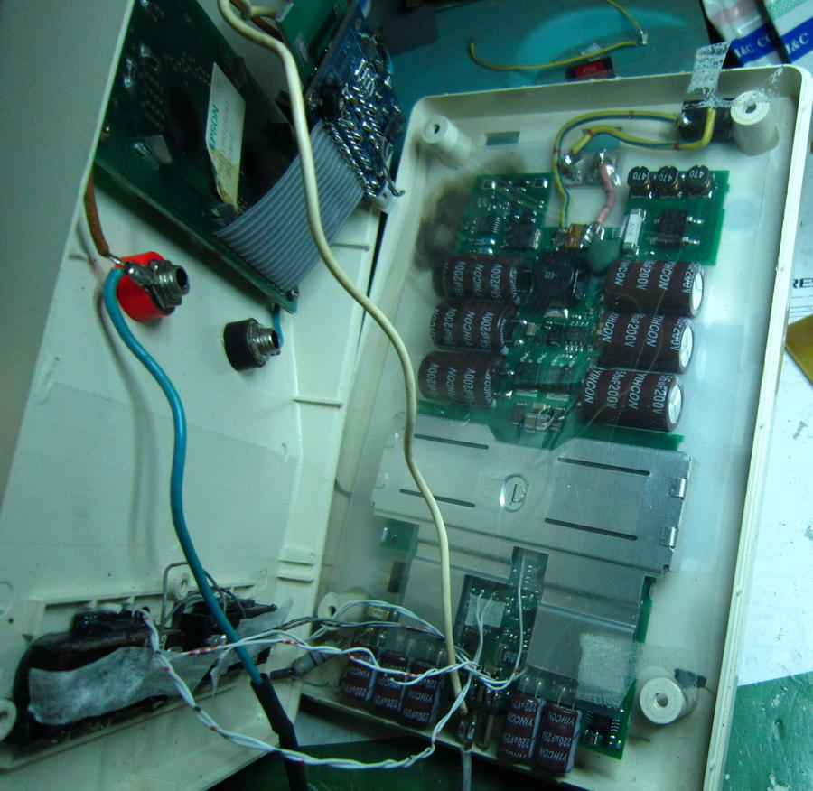

内部的图片
220电源接口,利用了电源拆下的插针,直接上8字电源线,而且还利用8字电源线来当支架使用。

发表于 2011-9-12 20:20 | 显示全部楼层
听说输入要加上安规电容等保护电路
发表于 2011-9-12 20:30 | 显示全部楼层
那个,LZ加个散热吧,本来抹一堆鼻涕胶散热就不好,外加此电源热耗高,小心长时间大功率放鞭......
 楼主| 发表于 2011-9-12 20:31 | 显示全部楼层
有安规电容,第二张图原来电源插针位置,是一个陶瓷贴片的,原来一个电源上拆的贴片安规电容,比较少见。

    散热应该没有问题,原装外壳也是密闭的,再说这个空间比原来大多了,再说顶部还有几个透气孔呢!倒是担心刚好在电感下面的7805,,虽然表头只有30毫安的电流,外置使用时都无需加散热片,但在热源下倒是有点担心,虽然也加了散热片。
发表于 2011-9-12 21:48 | 显示全部楼层
回复  384065902
    散热应该没有问题,原装外壳也是密闭的,再说这个空间比原来大多了,再说顶部还 ...
荞麦皮 发表于 2011-9-12 20:45 https://www.yleee.com.cn/images/common/back.gif
很多塑料的导热性能也比空气好,不见得露在空气中散热就能比原来好哦,关键还是要测一下连续工作时温度。
