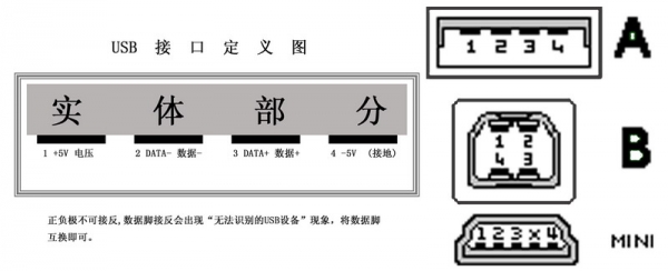

USB是英文Universal Serial BUS的缩写,中文含义是“通用串行总线”。它不是一种新的总线标准,而是应用在PC领域的接口技术。USB是在1994年底由英特尔康柏IBMMicrosoft等多家公司联合提出的。不过直到近期,它才得到广泛地应用。从1994年11月11日发表了USB V0.7版本以后,USB版本经历了多年的发展,到现在已经发展为2.0版本,成为目前电脑中的标准扩展接口。目前主板中主要是采用USB1.1和USB2.0,各USB版本间能很好的兼容。USB用一个4针插头作为标准插头,采用菊花链形式可以把所有的外设连接起来,最多可以连接127个外部设备,并且不会损失带宽。USB需要主机硬件、操作系统和外设三个方面的支持才能工作。目前的主板一般都采用支持USB功能的控制芯片组,主板上也安装有USB接口插座,而且除了背板的插座之外,主板上还预留有USB插针,可以通过连线接到机箱前面作为前置USB接口以方便使用(注意,在接线时要仔细阅读主板说明书并按图连接,千万不可接错而使设备损坏)。而且USB接口还可以通过专门的USB连机线实现双机互连,并可以通过Hub扩展出更多的接口。USB具有传输速度快(USB1.1是12Mbps,USB2.0是480Mbps),使用方便,支持热插拔,连接灵活,独立供电等优点,可以连接鼠标、键盘、打印机、扫描仪、摄像头、闪存盘、MP3机、手机、数码相机、移动硬盘、外置光软驱、USB网卡、ADSL Modem、Cable Modem等,几乎所有的外部设备。
  USB是一个外部总线标准,用于规范电脑与外部设备的连接和通讯。USB接口支持设备的即插即用和热插拔功能。
  USB接口可用于连接多达127种外设,如鼠标调制解调器键盘等。USB自从1996年推出后,已成功替代串口和并口,并成为当今个人电脑和大量智能设备的必配的接口之一。
  USB使用一个四针的插头作为标准插头,采用菊花链形式可以把所有的外设连接起来。

【USB的不同接口与数据线】  随着各种数码设备的大量普及,特别是MP3和数码相机的普及,我们周围的USB设备渐渐多了起来。然而这些设备虽然都是采用了USB接口,但是这些设备的数据线并不完全相同。这些数据线在连接PC的一端都是相同的,但是在连接设备端的时候,通常出于体积的考虑而采用了各种不同的接口。
  绝大部分数码产品连接线的接头除了连在PC上的都一样,另外一头也都是遵循着标准的规格。
  USB是一种统一的传输规范,但是接口有许多种,最常见的就是咱们电脑上用的那种扁平的,这叫做A型口,里面有4根连线,根据谁插接谁分为公母接口,一般线上带的是公口,机器上带的是母口。

  常见Mini B型5Pin接口:
  接下来就是在数码产品上最常见的接口了,由于数码产品体积所限,所以通常用的是Mini B型接口,但是Mini B型接口也有许多种类。
  ●Mini B型5Pin
  http://img04.21cn.com/2004/03/19/1858516.jpg
  上面链接的图为Mini B型5Pin接口示意图
  http://img04.21cn.com/2004/03/19/1858517.jpg
  上面的链接为Mini B型5Pin接口的实物图片
  这种接口可以说是目前最常见的一种接口了,这种接口由于防误插性能出众,体积也比较小巧,所以正在赢得越来越的厂商青睐,现在这种接口广泛出现在读卡器、MP3、数码相机以及移动硬盘上。
