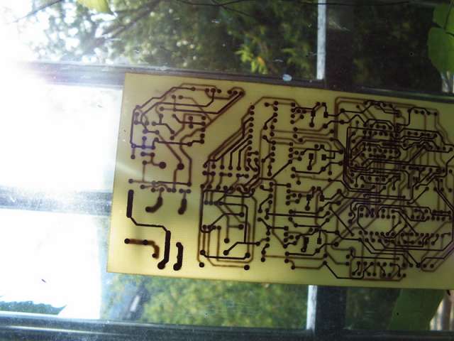

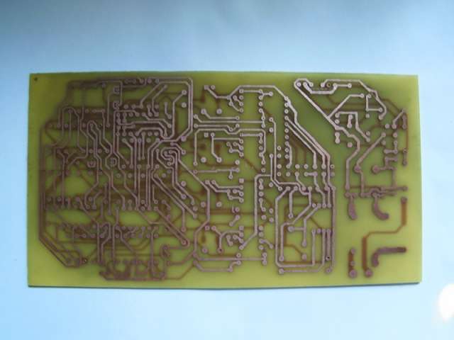

用热转印第一次做成的板子,看起来好像还不错

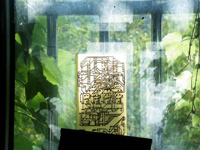

透光看看
晒晒太阳
我钻钻。。。。。。。。近来看看
反过来,好像能用
高兴的太早,电路图居然画错了,板也就。。。。。。。。。。

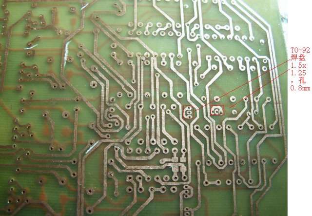

居然做双面板!
结果
继续努力。

没有铺铜,有点浪费,不过双面板对齐比较准,再接再厉
对了,你过孔准备怎么干?

第一次就成功了,口头表扬~~
第一次就作双面板,勇气可嘉~~
第一次两面能对这么准,手艺精湛~~

本来只试试的,没想还行,过孔就脚2面焊了。

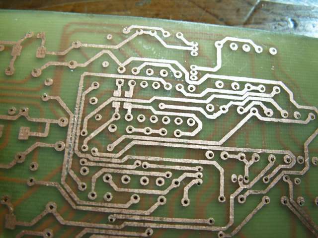

双面的做的漂亮。 预告一下过孔我即将会做,工具已经在来我家的路上了
发表于 2009-5-6 10:53 | 显示全部楼层
双面板强悍..  昨天我热转印10mil粗,10mil间距的某转接板,用力过猛,把线都压粗了, 然后就连成一片了..
再试了次,完全没用力,转印的也不错(一处短路,用刀划开了,打印机精度不行了..打出来线有粗细.)
,,看来是我思想错误了...  板是做好了,结果拆座子时候把最后个座子给拆坏了..
