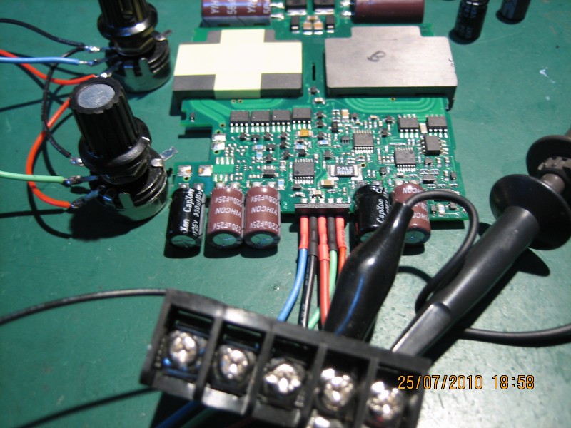

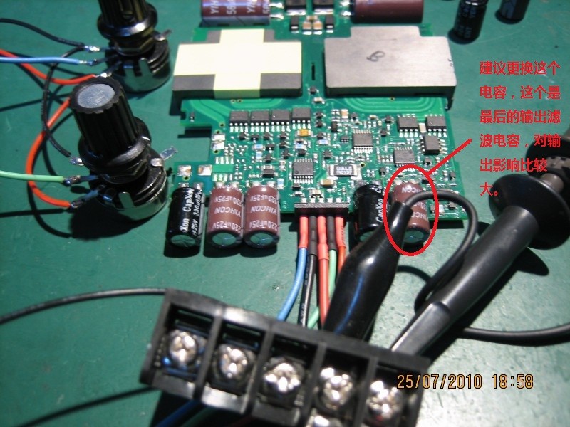

这个电源一辈子没可能接110V输入了,所以为了防止误动作,把这个110输入时变倍压整流的功能给XX了,就是拆掉那个可控硅,看图片:
以下是测试时的图,电位器用的是普通的4.7K。连接方法看“199003326”XD的帖子。
测试的这个不是在一乐买的(一乐这里买的太新了,没舍得拆呢。)
这个是没有DC12V输入的。
另外,查了一下,输出电解用的是亿泓YIHCON的RK系列,是普通电解,非低阻抗。
先换了2个CAPXON的KF低阻抗电解。
因为不知道原设计为什么用普通电解,没详细分析出缘由,所以只换了2个,每个上面还保留原来的1个并联着。
 楼主| 发表于 2010-7-25 19:23 | 显示全部楼层
在板上,电压和电流给定引脚对地都有连接了5K的电阻。
而每个引脚给定5V,对应输出最大值。
给定值从0至5V,对应输出值0至MAX,是线性的,可以根据这个计算预设电阻,就不用像有的XD说的先买一套成品来刨开接头分析了。
就是说比如要输出12V3.5A,从5V到给各给定脚各连接5K电阻就可以了。
也可以单片机给定控制。

 楼主| 发表于 2010-7-25 20:13 | 显示全部楼层
回复 4# 199003326
刚刚换了,输出24V0.7A:
输出纹波,原来的162mV,换了后76mV。
发表于 2010-7-25 20:41 | 显示全部楼层
回复  199003326
刚刚换了,输出24V0.7A:
guanger 发表于 2010-7-25 20:13 https://www.yleee.com.cn/images/common/back.gif
    效果不错,看来好电容就是不一样,呵呵
不过估计把那几个低压电容全换掉会更好,
另外还有一点建议就是那个铝散热片最好别拿掉,那个散热片可以给磁芯和那几个MOS散热。

 楼主| 发表于 2010-7-25 21:09 | 显示全部楼层
    效果不错,看来好电容就是不一样,呵呵
不过估计把那几个低压电容全换掉会更好,
199003326 发表于 2010-7-25 20:41 https://www.yleee.com.cn/images/common/back.gif
这个KF系列电解还不算太好的,有GL或ZL系列最好,内阻更低。

发表于 2010-7-25 21:38 | 显示全部楼层
如果不替换原有的电解电容,而是在电解电容的引脚上并联几十微法的高频陶瓷电容能否有效地改善此电源的纹波特性?
