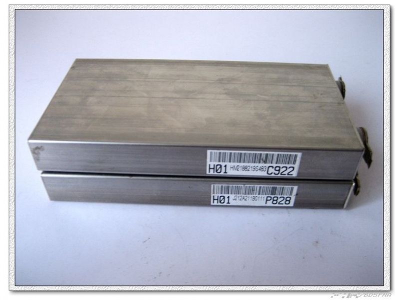

5644555.jpg 不知道实际容量是多大的,http://bbs.leowood.net/forum_read.asp?id=7840866&page=3&property=0&ClassID=0
外壳为不锈钢的锰酸锂型锂离子可充电池,型号:1833-10Ah; 尺寸为18mmx 66mm x133mm;重量360g左右;电池标称容量为10Ah;额定电压:3.7V ;充电方式 :CC/CV(恒流恒压);内 阻:≤20mΩ(大都在4-6mΩ之 最大放电电流:20.0A(2C) ;最高充电电压:4.2V; 放电截止电压:2.7V。用三节充满电的电池串联是12.6V,不用担心过高的电压损坏机器。   这是卖家原帖

我已经买了
电池都有点大肚子了
容量还没测试

看图片好像新的?

发表于 2010-5-11 22:35 | 显示全部楼层
是没用过的,我来的时候电池电压还在3.98V呢
我怀疑是充满存放引起大肚子的

发表于 2010-5-13 19:48 | 显示全部楼层
我把大肚子那块做了一个充放
用M8电子负载.
容量8081mah
发表于 2010-5-13 22:30 | 显示全部楼层
都大肚子吗?还是就一块,这种电池大肚子了,肯定不行。
