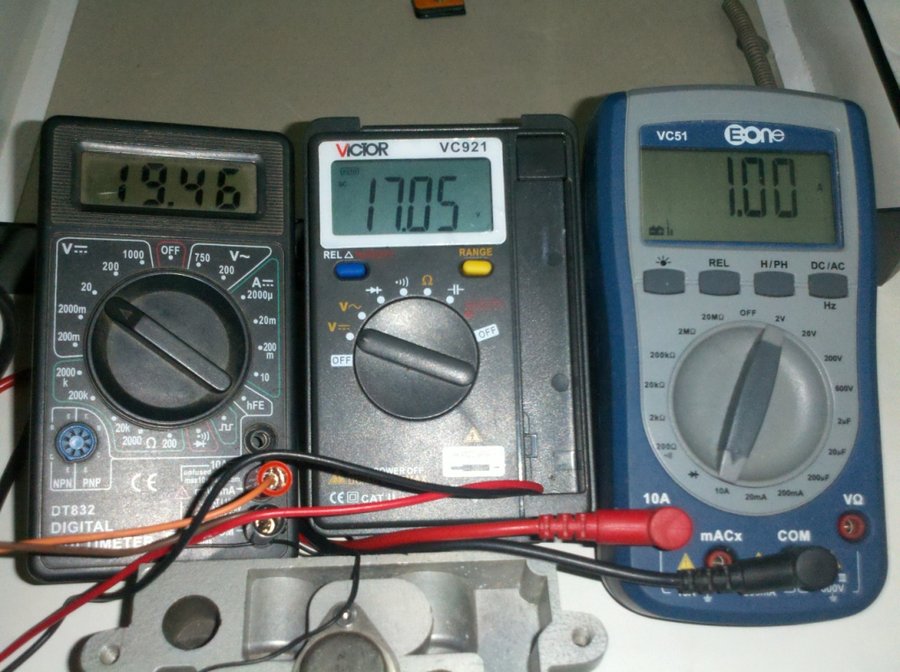

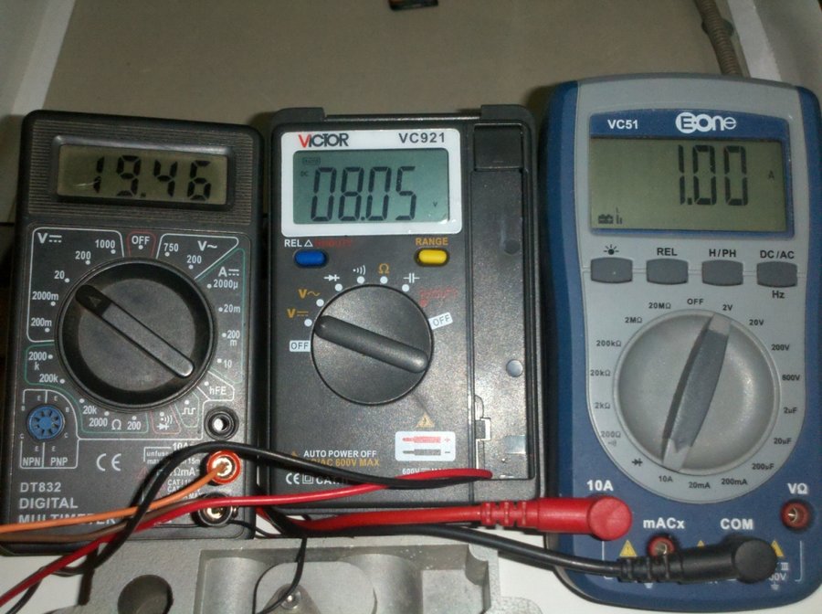

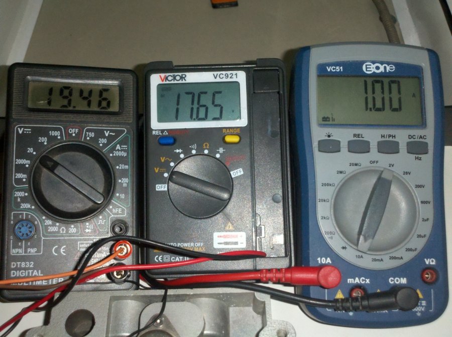

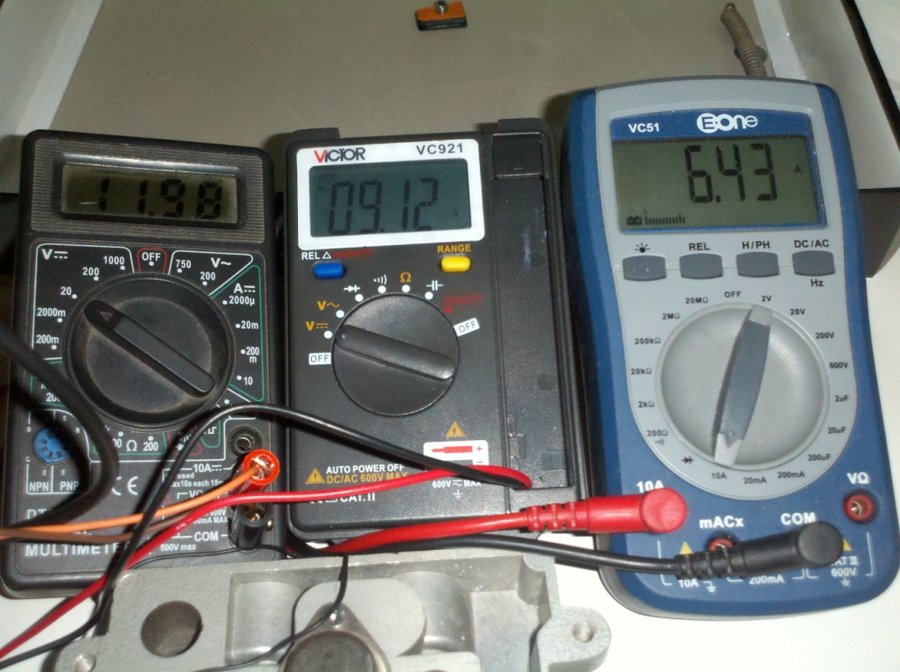

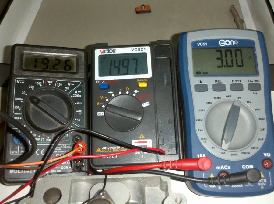

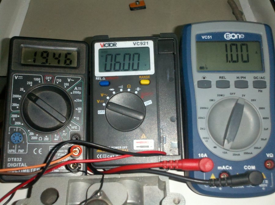

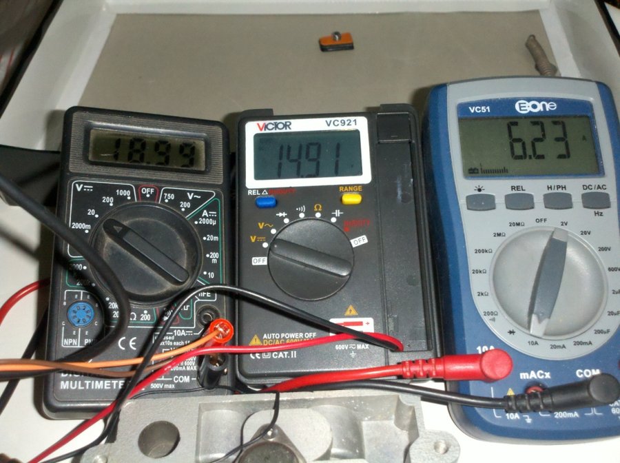

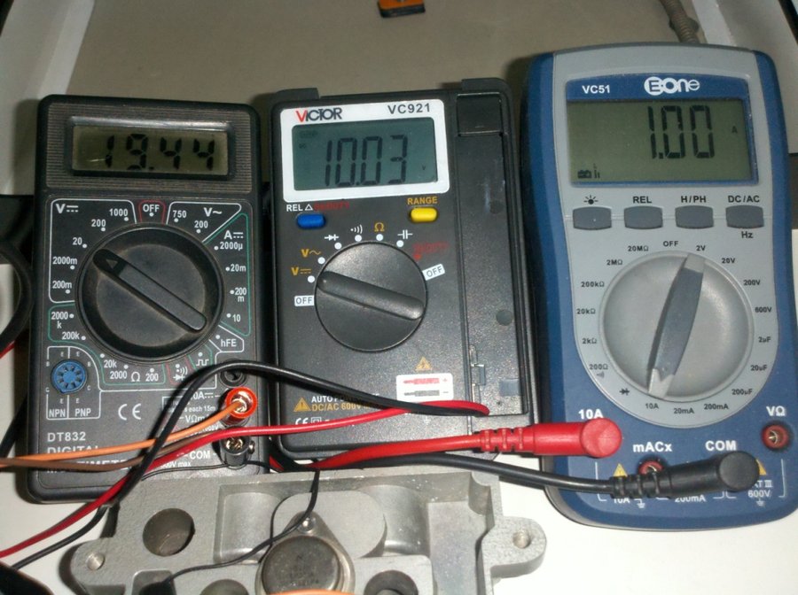

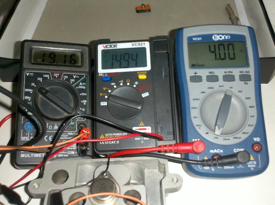

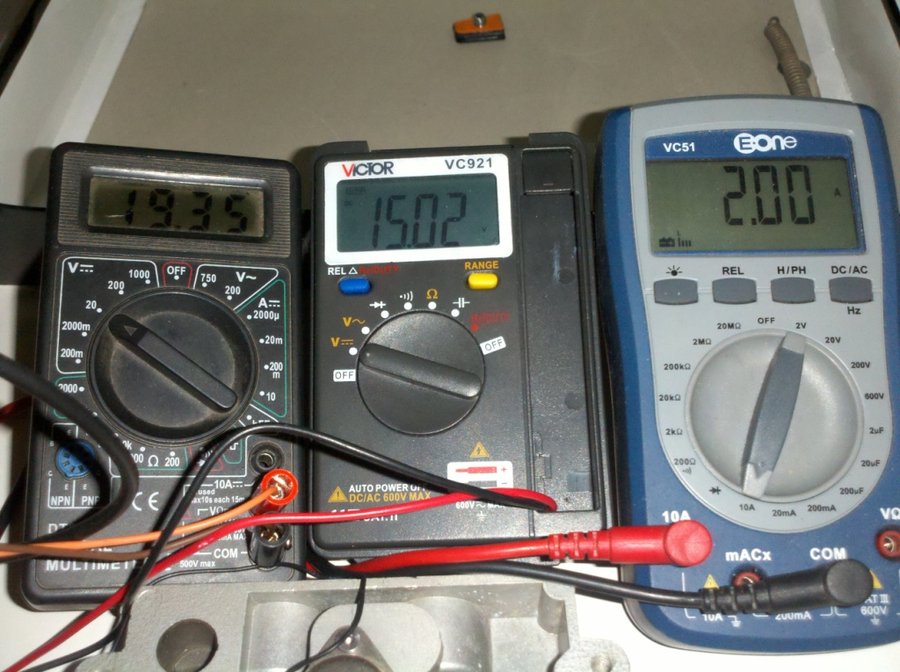

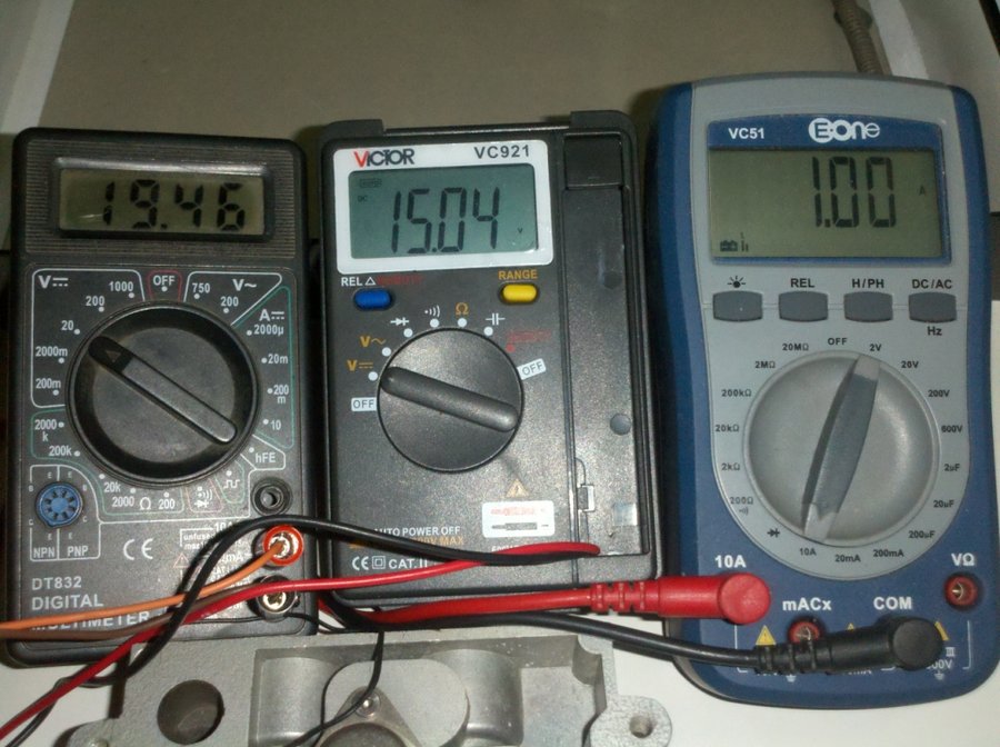

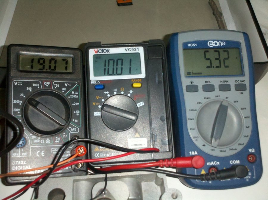

只有简单的工具,只能做简单的测试。

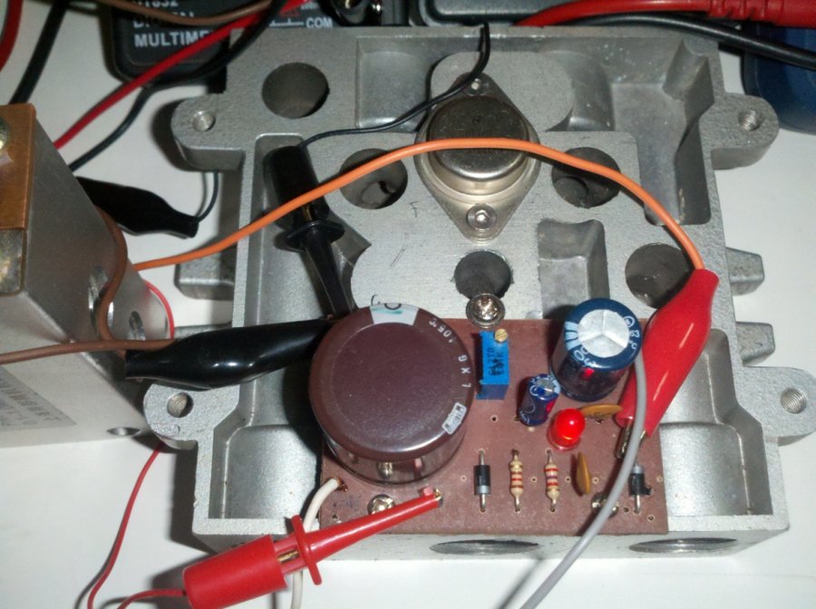

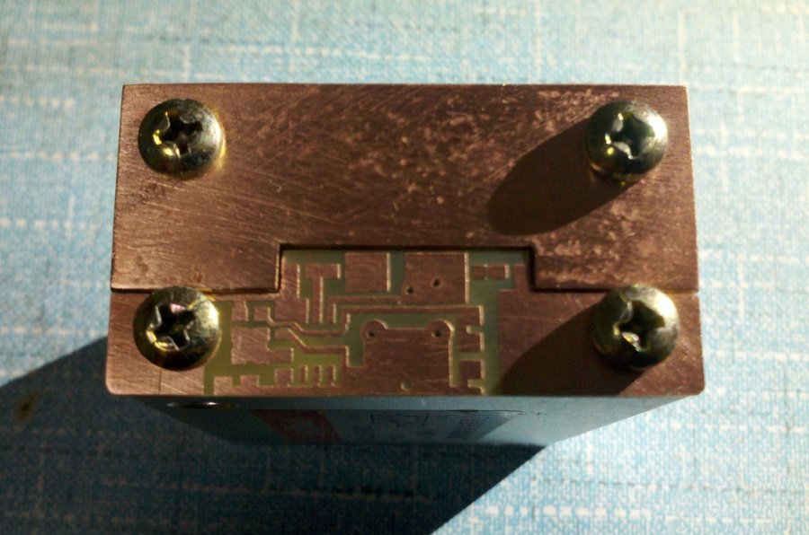

收到货后,做了个简单的电路。
原理图
刀刻版PCB
装配完成
测试工具

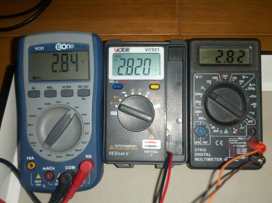

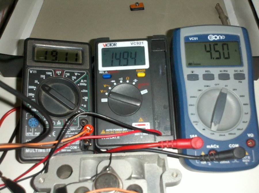

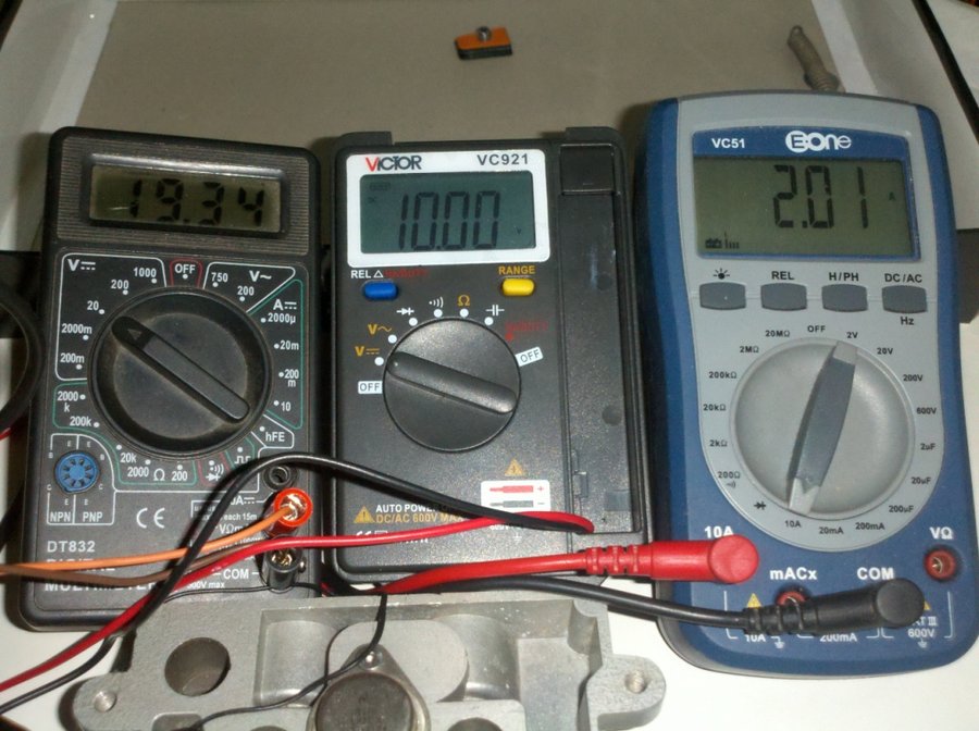

只有3块好用的了,测试同一电压,有点偏差
电子负载,得到考拉确认后现做的。

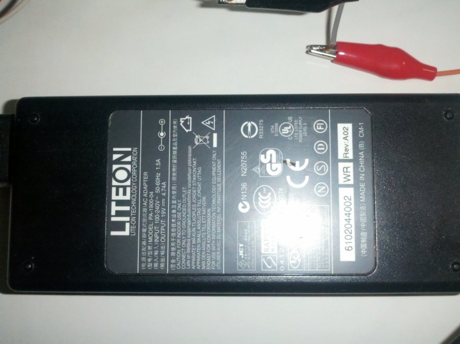

电源,19V,4.7A.超载能力还行。
开始测试,先试试电子负载。

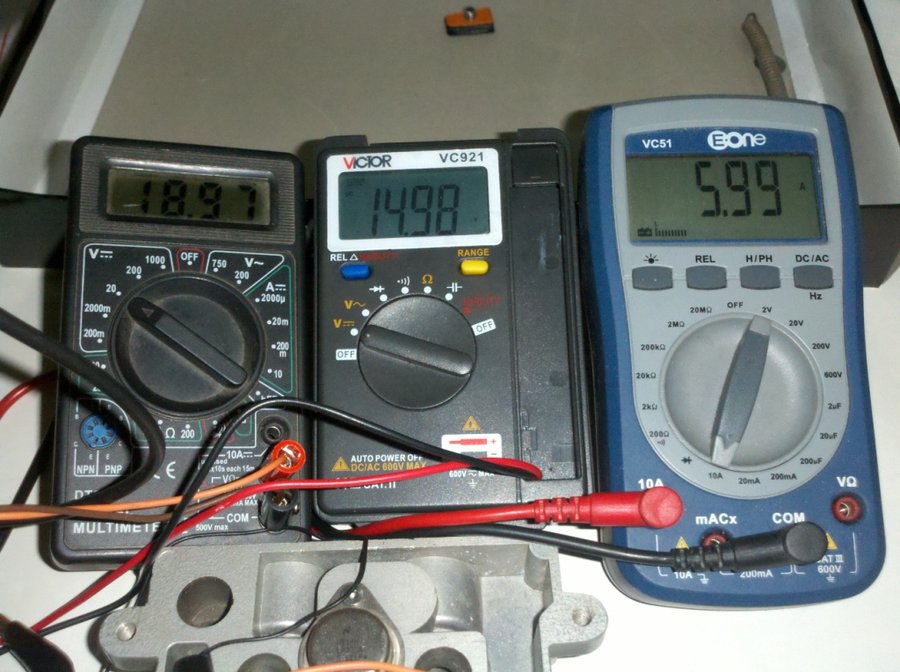

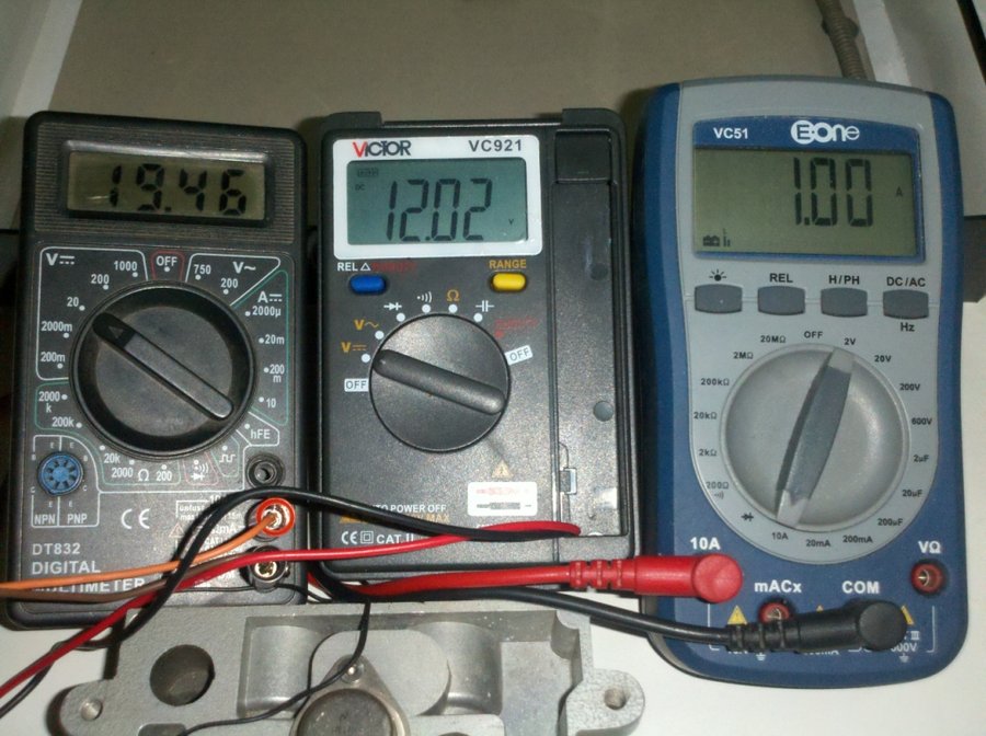

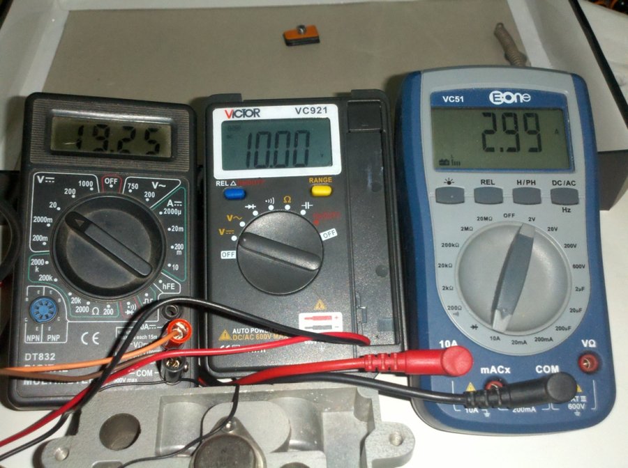

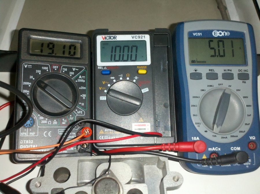

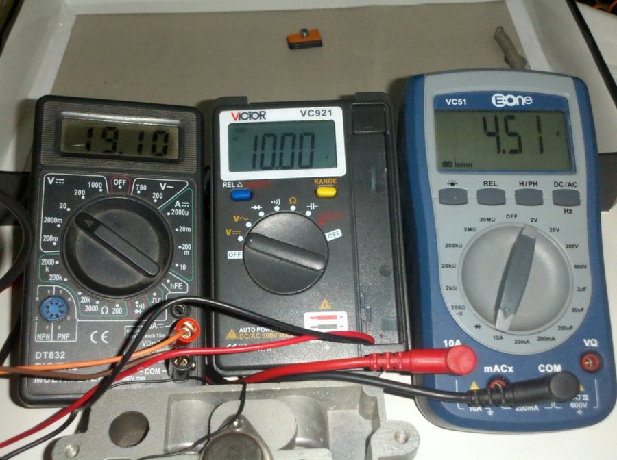

这个电子负载,6V才能正常工作。第一块是输入电压,第二块是输出电压,第三块是输出电流。以下都是

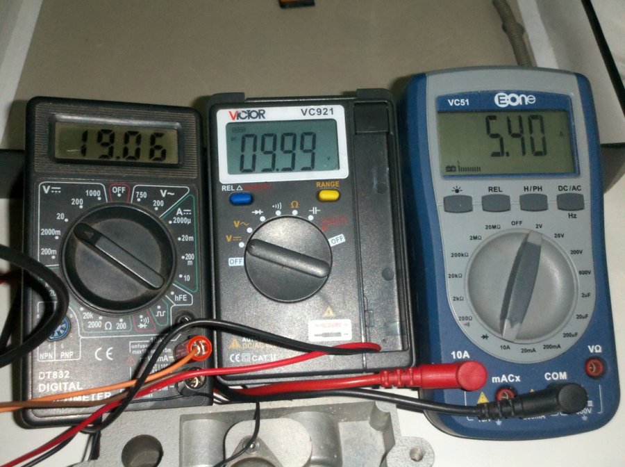

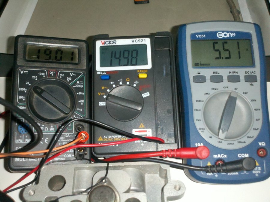

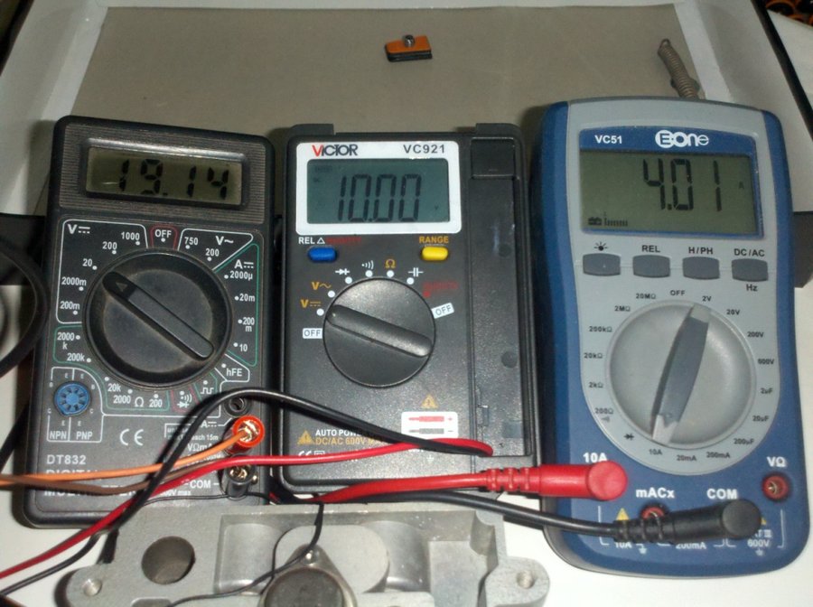

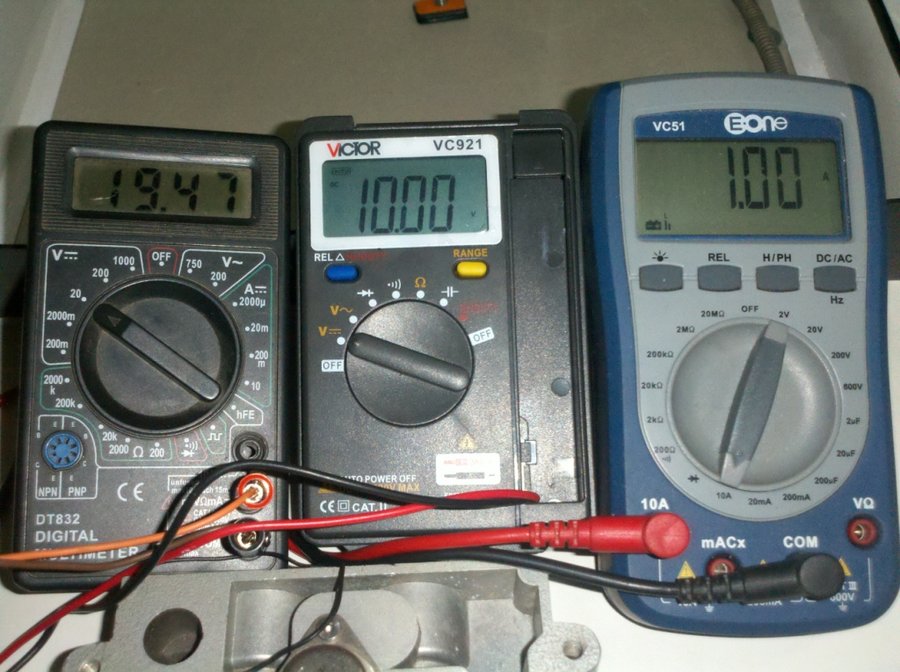

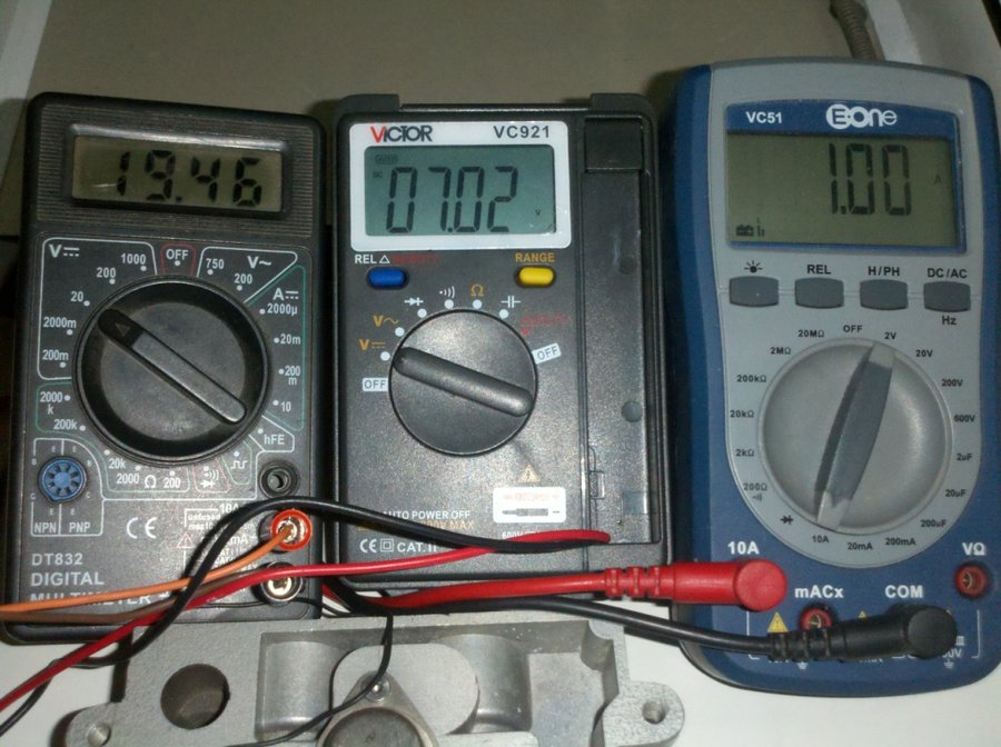

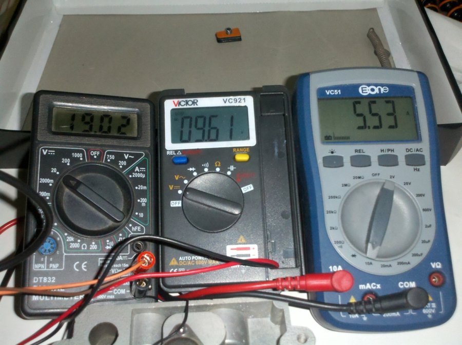

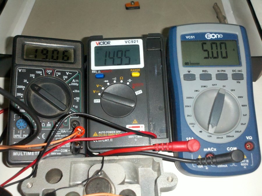

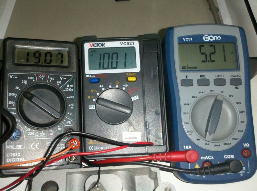

 楼主| 发表于 2012-1-12 00:54 | 显示全部楼层
电源调到10V,调节电流。
5.4A 以上,电压开始下降。

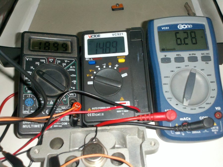

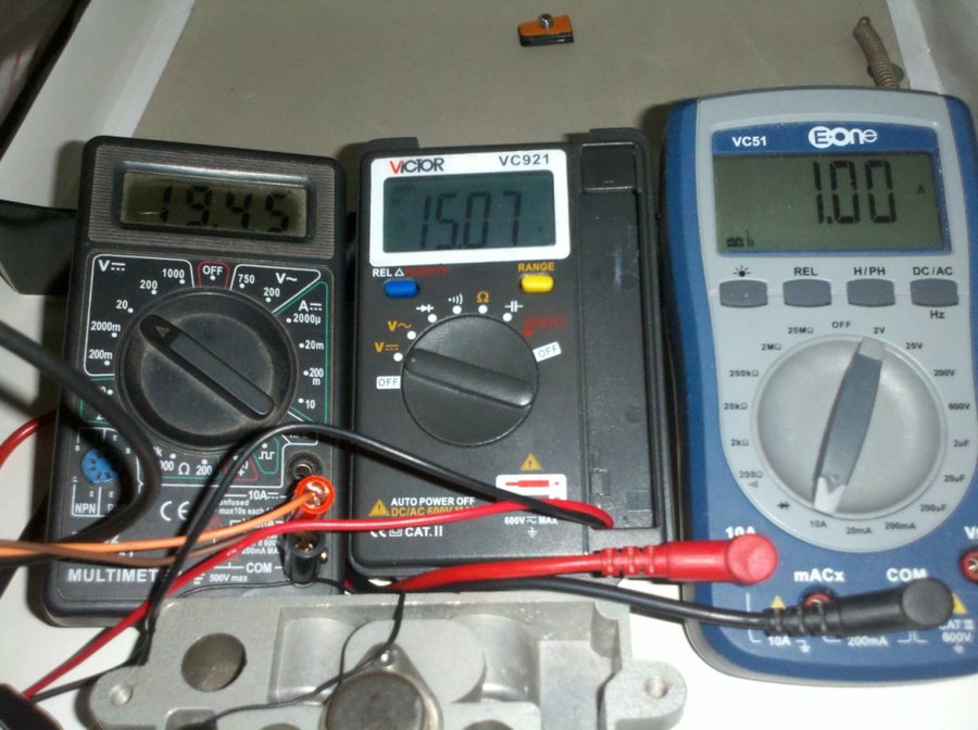

15V调电流
电压不是很稳,难道是温度高了。

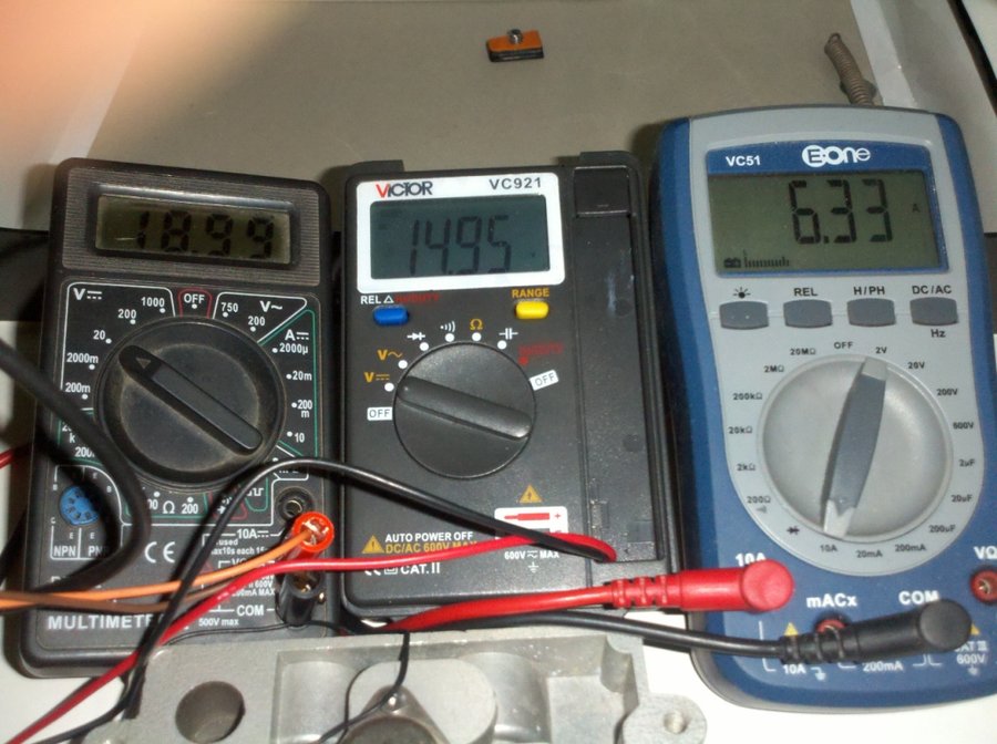

6.4A时,供电电源过流保护了,电压开始明显下降。

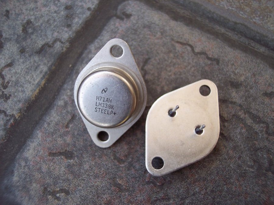

 楼主| 发表于 2012-1-12 01:30 | 显示全部楼层
根据实测电流,结合考拉的拆开图片,可以确定是正品了吧!

发表于 2012-1-12 08:59 | 显示全部楼层
负载器一只30A100V的MOS居然能工作于90W左右
发表于 2012-1-12 09:39 | 显示全部楼层
my1048 发表于 2012-1-12 08:59 https://www.yleee.com.cn/images/common/back.gif
    应该还有其他的东东吧,比如电炉丝?

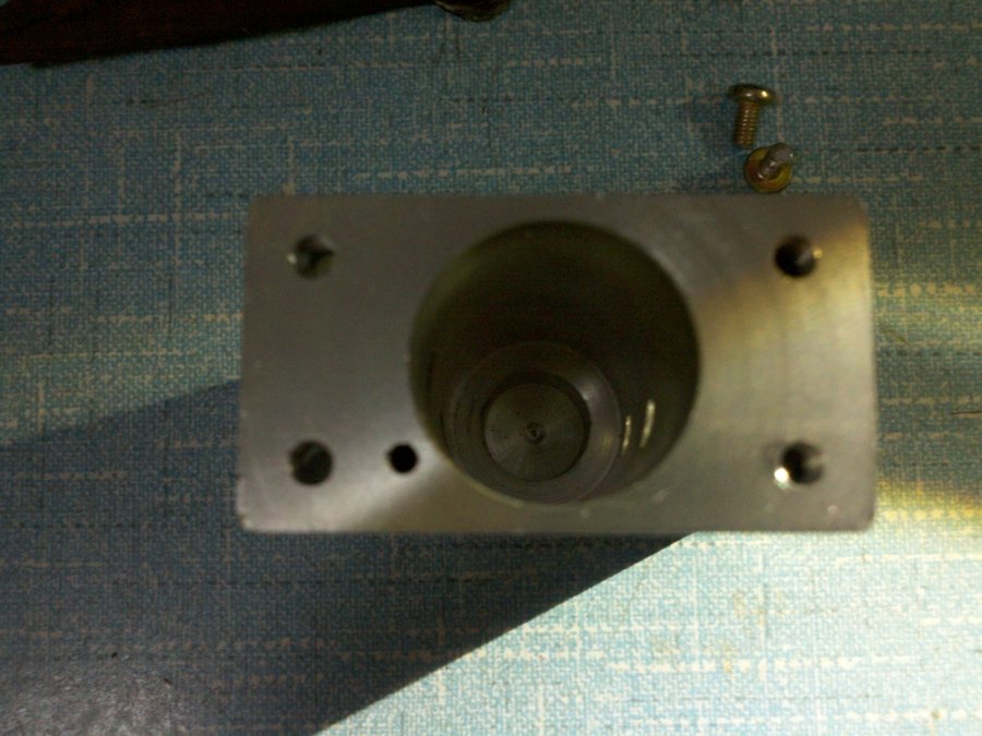

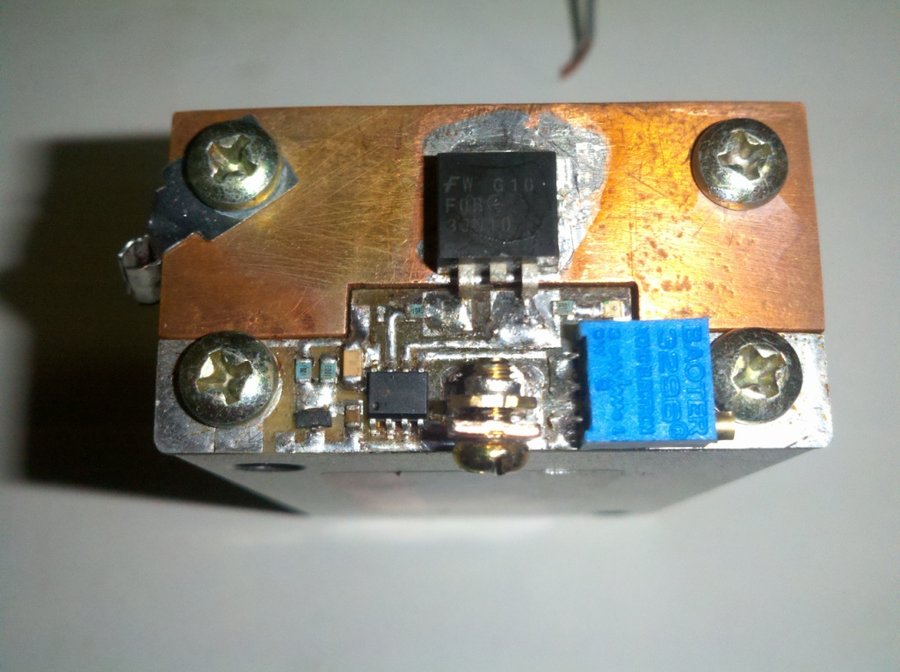

 楼主| 发表于 2012-1-12 10:06 | 显示全部楼层
应该还有其他的东东吧,比如电炉丝?
199003326 发表于 2012-1-12 09:39 https://www.yleee.com.cn/images/common/back.gif
    没用电炉丝,散热片很热,散热片用的是电磁阀壳体,电路装在上面,下面可以放在水里。
没长时间运行。
FQB33N10 直接焊在铜板上。取样电阻装在洞里。
