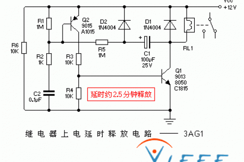

继电器上电延时释放电路图
作者: 3AG1 1413399367 想设计一个自锁电路:https://www.yleee.com.cn/thread-85278-1-1.html 需要用到一个上电几分钟后继电器自动断开的电路,要求只能用手头上现有的器件来做,也就是常见的三极管来设计制作。要求电路断电后快速重新上电,电路的延时时长不变。 画了一个图,供你参考: 极管的极性也可以掉换一下,效果是一样的: 你可以根据手…

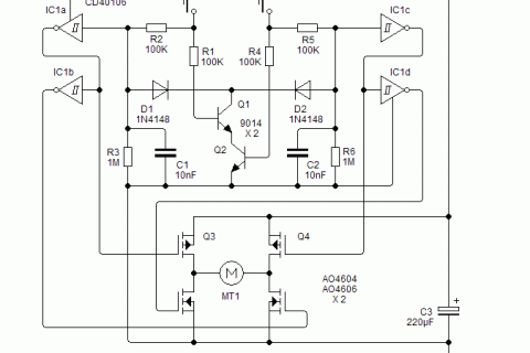

直流马达正反转控制电路图
作者: 3AG1 使用CMOS集成电路制作电子转换开关,电路静态电流很小,可以不用电源开关。 不知道你的电机工作电流多大,考虑到工作电压较低,如果用三极管做H桥转换电路,三极管的压降较大,所以使用了场管驱动电机。 用CD40106或CD4093(两个输入端直接并联使用)的电路: 也可以用CD4069 或 CD4011制作: 补充内容 (2016-4-5 21:25):图中R5  …
