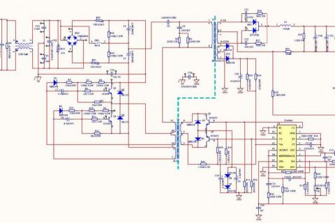

| 1413399367 想设计一个自锁电路: https://www.yleee.com.cn/thread-85278-1-1.html |
需要用到一个上电几分钟后继电器自动断开的电路,要求只能用手头上现有的器件来做,也就是常见的三极管来设计制作。
要求电路断电后快速重新上电,电路的延时时长不变。
画了一个图,供你参考:
极管的极性也可以掉换一下,效果是一样的:
你可以根据手里的零件,选择使用。
调整C2 的容量大小,就可以改变延时时长。
调整R6 的阻值也可以。
