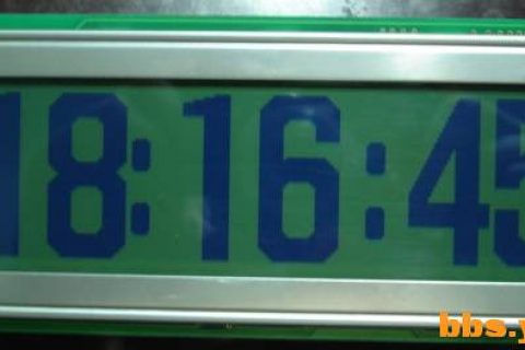

前两天在淘宝上拍了四块2004液晶,为了测试一下,于是就东拼西凑弄了两个C51的测试程序,一个是连接八条数据线的,另一个是连接四条数据线的。在下图的2004液晶上测试通过。
两个C51单片机的测试程序,一个是连接八条数据线的,另一个是连接四条数据线的。附件里有原程序和proteus仿真文件。
