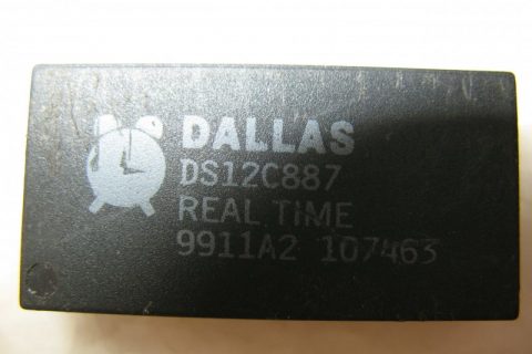

手头的DS12C887出问题了,使用了DS1302时钟芯片;因为代码空间不够了,我把汉字和显示时分秒的大字符数据写入了EEPROM;需要先下载write_eep.hex将数据写入EEPROM中:

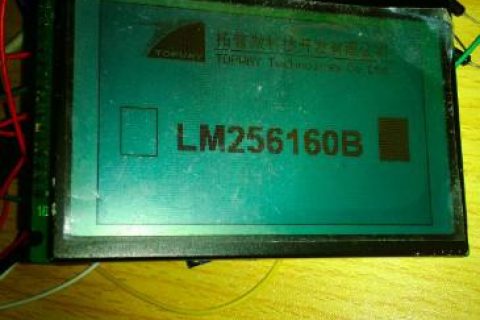

参考了35楼的接线。背光控不了。自己改了下。1–GND / 2–VCC / 3–空 / 4-P14 / 5–P13 / 6–P12 / 7–空 / 8–P10 / 9–VCC / 10–p11 上个图,手机拍的。
| 用一乐来电显示12864屏实验成功未接DS1302,和背光,实验板上未集成DS1302,发给图庆祝下 |
