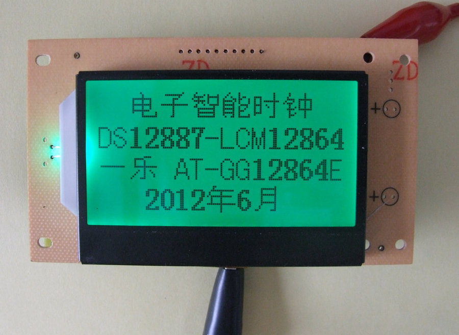

[时钟DIY] AT-GG12864E做的大字符时钟,已经完工!有源码
发表于 2012-6-10 15:24 | 显示全部楼层 |阅读模式
最终照片只拍摄了正面,背面效果请参看:https://www.yleee.com.cn/viewthread.php?from=notice&tid=15959
手头的DS12C887出问题了,使用了DS1302;因为代码空间不够了,我把汉字和显示时分秒的大字符数据写入了EEPROM;需要先下载write_eep.hex将数据写入EEPROM中:
将会出现这几个界面:写入、校验、测试画面
只要最后能出现这个画面,表示EEPROM写入正常,需要注意的是使用STCISP可以,但是MCUISP不能用(好像在写程序的时候会擦出EEPROM部分,选中不擦除也没用)
下一步就是写入time12887_12864.hex
这是晚上拍的,周围全黑的状态下。
这是白天拍的欢迎界面
正常走时了;
设置界面我增加了背光开关和对比度调整;本来背光想使用time1模拟PWM控制背光亮度的,但是会导致18B20无法正常读书,只得作罢了;
这是背光关闭的效果
对比度调整(从0-10,对比度逐渐加深)
其他设置:年份、月份、日期、小时、分钟、秒钟

 楼主| 发表于 2012-6-10 15:32 | 显示全部楼层
如果觉得字符显示效果不够好的话,可以将write_eep.c里面的cncode1和num1632中的数据改为其它的。

只要是无字库的ST7565驱动的屏就可以用。

好厉害!!如果用STC12C5A60S2自带硬件PWM不会影响18B20的读取。
估计你的18B20不能正常读取时由于PWM是软件模拟的,频率又太高了,频繁中断导致18B20时序不准确………………
