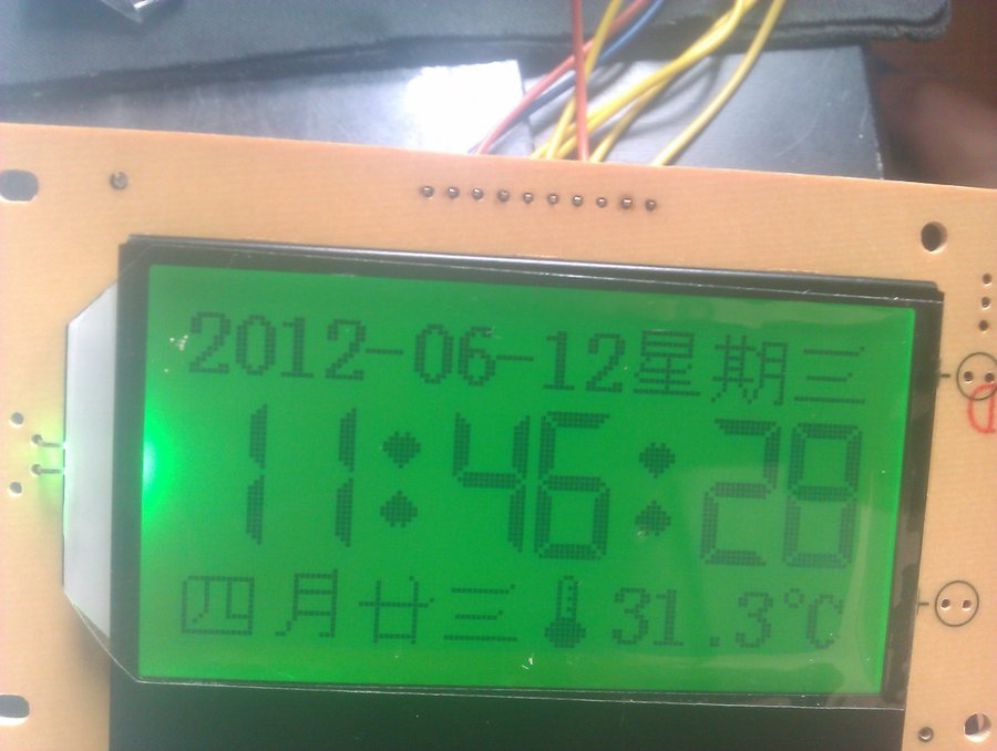

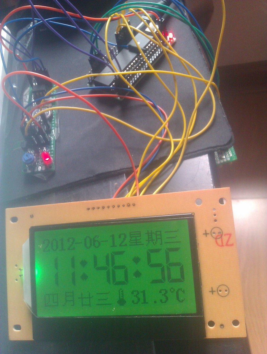

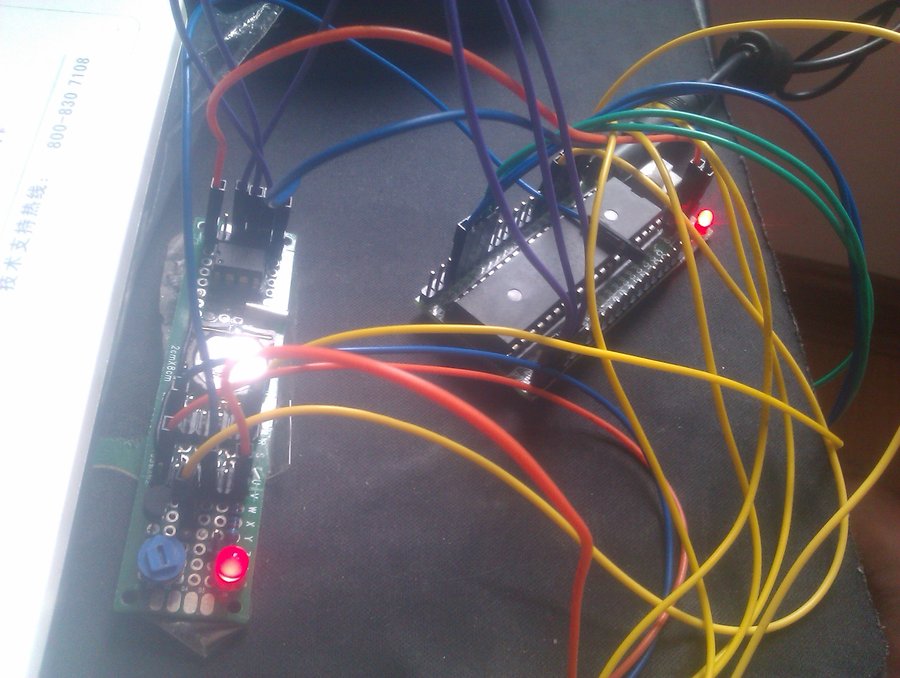

参考了35楼的接线。背光控不了。自己改了下。1--GND /  2--VCC / 3--空 / 4-P14 / 5--P13  / 6--P12 /  7--空 / 8--P10 / 9--VCC / 10--p11 上个图,手机拍的。

发表于 2012-6-15 01:08 | 显示全部楼层
IMG_20120611_231838.jpg IMG_20120611_232039.jpg IMG_20120611_231851.jpg IMG_20120611_231939.jpg
在没有加后备电池的情况下,断电然后重新通电出现第一个画面。
