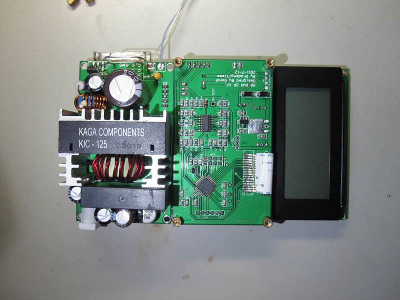

首先感谢Gandf给我们带来了这么好的电源。终于忍不住DIY了。
大致写上以下几点供大家参考:
1、主控板 和 输出板(带电压自动跟随)分开,也就是“强电”和“弱电”分开,方便扩展、调整;
2、全DC-DC电路,只需要1个DC输入即可工作,
比如用老王的HP32V电源,将输出略微提高到35~36V,即可输出0~30V/0~5A;
也可以外置前级DC供电电源,直接接笔记本电源之类的使用。
3、用 HKS014R5 + KIS3R33双路隔离输出 给系统供电,
HKS014R5的12V输出驱动 KIS3R33双路+/-5V隔离输出;
HKS014R5固定输出 12V1.5A 和 5V/1.5A, 5V/12V固定输出算是附加值了,可用来驱动风扇等。
4、KIC-125做电压跟随,根据实验结果来看,保持2V左右的压差也能满足全程5A输出,可以减小调整管功耗;
5、主控板、输出板尺寸和LCD1604尺寸一致,52*87mm,
贴片工艺主控板,结构紧凑,体积小,除散热片外,整体体积大概是52*87*70mm;
再加上可以单DC电源供电外置,体积可以做到很小。
6、驱动的三极管焊盘兼容TO-220,需扩展的话,可以直接换上TIP41C;
7、发热情况:
主控板发热很小,7805和KIS模块只是温热而已,
大功率输出时KIC-125发热,
3055用图中的小散热片(只是半个CPU散热器,不带风扇),5A时几分钟后手能摸,
KIC和3055一起用个小风扇吹吹应该就能长时间运行。
8、G老大的过采样确实不错,精度比R2R电源高多了。
9、用原电路元件参数,发现在7~8V/1~2A输出的条件下有自激,加大负反馈电容至103后解决;
10、主控板的GND 和 输出板的 DCGND 大面积铺铜了,尽量缩短和加宽了大电流路径,
应该对减小纹波有贡献,不过没有示波器,具体效果如何不得而知。
****************8月9日更新********************************************
1、用 TIP41C 替换 2N3055,
2、电压跟随降低到2.7V(还能再低一点,手头没有更低的稳压管实验了)
测试过31V~5A,完全能胜任,电压跟随压差更低,调整管的功耗更小,效率更高。
TIP41C成本只有2N3055的1/4~1/5,并且是普通的TO-220封装,更方便安装到散热器上。
儿子一直在旁边捣蛋,没来得及仔细调整校准,大家凑合着看图片吧。
(网速太慢,好多图片上传失败,我得慢慢修改,见谅)
