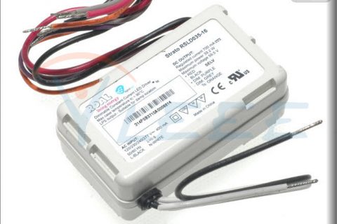

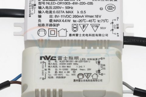

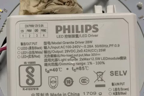

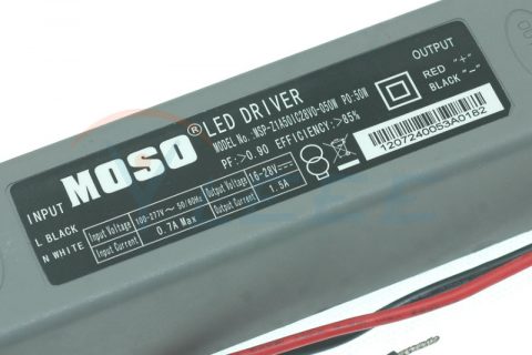

首先呢,LED电源一般都是LED恒流电源,也就是它的最大输出电流是固定的,不会因为电压的变化而变大,而采用恒流输出的LED电源的电压是变化不定的,一般的LED恒流电源会有一个额定的电压范围,所以在这个电压范围内,如果跟LED灯的工作电压能对得上号,工作电流一样,就可以搭配使用。
那么,还有一个问题就是如何知道LED的工作电压是多少呢?它的工作电流又是多少呢?那些标称1W*3串是什么意思呢?它的工作电压是又是多少呢?现在的LED灯珠一般工作电压都是3.3V左右,而标称1W的LED灯珠按照通常的解释是功率除以电压=电流,也就是1W除电压3.3V=电流300ma,1W*3串的意思就是3.3V*3=9.9V300ma,所以需要搭配的LED恒流电压就选择8V-12V之间,恒流是300ma的电压恒流电源就可以了。
如果反过来,你用现有的恒流电源去搭配LED灯珠该如何搭配呢?例如你已经有一个电压范围是8V-12V,输出恒流700ma的恒流电源,这个时候你想选购LED灯珠,那么就可以选择电压3W*3串的灯珠直接使用,也可以选择3个1W*3串的灯珠并联使用,并联的意思就是把3个1W*3串的灯珠并接在一起。
再举一个例子,如果手里已经有一个电压范围是16V-24V,恒流是300ma的电源,又该如何搭配的呢?当然,除了可以选择电压范围是16V-24V之间,也就是1W*5-6串的灯珠搭配,也可以使用2个1W*3串的LED灯串联搭配,串联的意思就是1W*3串,再串1个1W*3串,就=1W*6串了,这样就可以搭配电压范围是16V-24V恒流是300ma的电源了。
最后:什么是串联,什么是并联的,在这里,先引用网络上的答案:串联是指把用电器逐个顺次连接起来的,并联是指把用电器并排连接的,下面借用网络上的图片来说明一下串联的并联的关系。

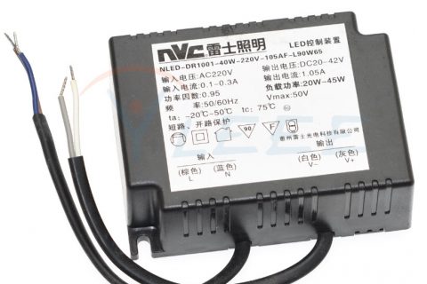

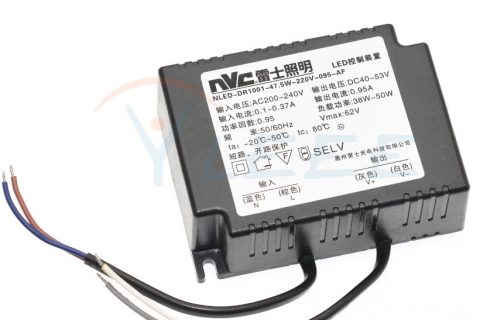

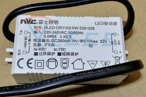

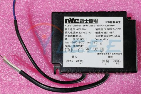

简单的介绍,就是LED灯板的电源参数必须和LED驱动一致才能匹配使用,如果是你的LED灯的LED驱动器坏了,想要重新购买一个质量更好的电源,那么就必须选择跟你原来的驱动电源输出电压和电流一样的匹配使用,如果输出电压和输出电流不一样,那是不能用的。例如下面驱动电源的输出电压范围是36-72V,输出电流是0.35A,那么你的LED灯板的使用电压范围也必须是在36-72V的范围内,供电电流必须是0.35A才能使用,电流必须一样,但电压只需要在36-72V以内就可以,例如LED灯板的使用电压是40-60V,电流0.35A就可以跟这个驱动电源匹配。
