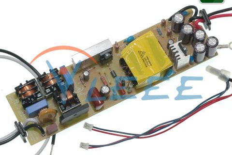

今天翻出来的两个电源模块,现场拆回来的旧的,很脏但没坏。

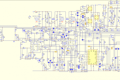

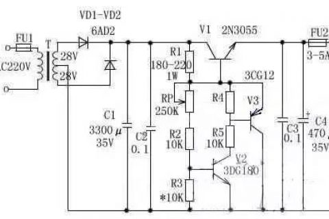

懒得画了,从网上找到的电路图。
以上电路基本和手里的模块电路相同,大家可以参考下,对比手上的模块。
可以看出这个电路比atx的简洁,没有需要大面积拆除的部分。
有我们需要的恒流恒压控制环路,不需要刻画pcb。
整体改造顺利的话半天就可搞定。

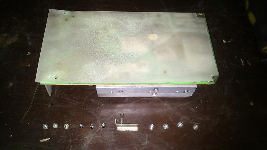

固定功率管的螺丝,拆。
背面还带绝缘膜,不错!
去掉看看。
再近点看看,大面积的铺铜是功率输出部分。
拆除散热片。

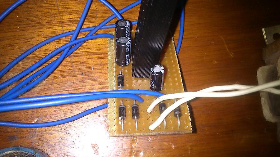

| 第三步:用单独的变压器给tl494供电。 准备一个变压器,约12伏-19伏。 如果表头是正负电源供电则需要双12v,否则单12伏即可。 我这里正好两种都有大家借鉴一下。 这是单5伏供电的,自带7660负压电路,设备上拆下的双路7107。 ![]() ![]() 另一个是温控器上拆下的,正负电源供电,之前改成电池供电了,也是7107。 ![]() ![]() 另一个是单片机控制的,带7805,九伏供电。 ![]() ![]() 先进行输出功率测试,因为以前吃过亏。 这是双12v的,负载是每路一个100欧电阻。 ![]() 另一路电压。 ![]() 另一个变压器是双6v的,这里当单12v用,负载是两个100欧电阻。 ![]() 也基本合格。 准备整流稳压电路。 单路的全桥整流,双路的全波整流,滤波电容100uf就行,可降低7805功耗。 tl494供电从整流后串一二极管接470uf,增强滤波效果,延缓掉电时间。 先做双路的,用到7805和7905,7805驱动数码管电流大所以加了散热片。 ![]() 把件固定到板上。 ![]() 为防止7805和7905相碰,90度放置。 ![]() 背面针板,哈哈。 ![]() 焊接完成。 ![]() ![]() 再做一个单路的,同样7805需要加散热片,小片没有了大片顶上。 ![]() 正面布局,固定原件。 ![]() 背面针板。 ![]() 焊接完成。 ![]() 切割下来。 ![]() 反面再划一刀。 ![]() 掰下,再切。 ![]() 最后一刀。 ![]() 组装。 ![]() 测试两个都正常输出。 下面连接到开关电源,接到原供电拆除二极管的位置。 ![]() 反面 ![]() 在变压器附近找到与tl494的7脚相连的地的空焊盘。 藏在变压器下面。 ![]() 反面。 ![]() 连接到供电板。 ![]() 另一个模块相同大家对着改吧! 连接负极的时候注意,一定要连到变压器上的地,这样可以保证线路板上地电流与原设计相同。 防止出现地电位差,影响控制精度。 |

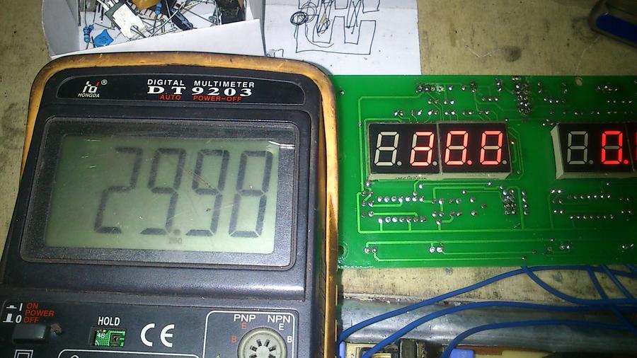

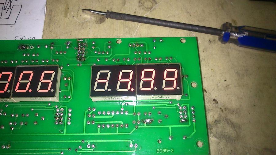

| 第六步:增加电流电压表。 这里用这个双路7107显示做例,另外那两个显示模块有点小众。 给显示送入5v电压。 ![]() ![]() 上电,显示正常。 ![]() 连接信号线。 ![]() 假设左侧为电压显示,则左侧的正输入连接到开关电源的输出正,输入地连接到开关电源输出地。 可以在电路板上找到输出电容的空位焊接。 ![]() 右侧为电流显示,比较特殊,因为检流电阻是低端检测,所以电流表头输入是反接的。 电流表输入地连接开关电源的输出地端,直接连到检流电阻位置,减少误差。 ![]() 用另外的电源接入开关电源输入端,校准电压显示,输入30v。 ![]() 任选一点检查一下校准效果。 ![]() 电流表需改量程到200mv,短接基准调节电位器低端的电阻。 ![]() ![]() 外电源接入检流电阻两端,校准量程。 ![]() 电源设定不太清楚,实际设定为5a显示4.88a。 ![]() 这里电流显示始终是负的,看着别扭。 可以把7107的符号输出位切断。 我懒直接胶布贴住。 ![]() 这里看到零输出状态下有0.02v和0.04a的显示,这个是由地电位差引入的。 要解决需改差分输入,有需要的自己弄一下。 本来没想让它太精确所以大致校准下,就这样收货。 |

换上后调到最高刚好29.9v。
