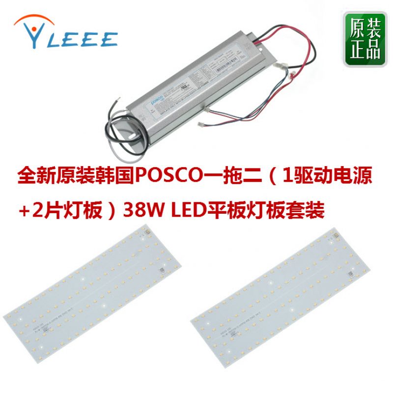

原装套件,一拖二LED灯板,灯板一共两种色温,一种是5500K,一种4000K,购买5500K的请选择颜色白,购买4000K的请选择暖白。38W驱动电源参数输出47-53V,恒流0.78A,驱动电源标称38W,实际测试整体功率是42W,显色性CRI是84,色彩还原度非常非常的好。
常见问题:
问:电源的尺寸和灯板的尺寸是多少?
答:电源长21.3cm,高3cm,宽5.2cm,单块灯板的尺寸是12.5cm*36.5cm,85灯珠。
问:驱动电源怎么接线?黑线和白线哪个是正哪个是负?还有黑线和红线哪个是正哪个是负?
答:驱动电源上面标称AC IN的一方是输入,接交流电220V,也就是白线接火线,黑线接零线,交流220V没有区分正负极,只有零火线之分,标称DC Output是输出,接LED灯板,红线是正极,接LED标+的一端,黑线是负极,接LED灯板标-的一端。
问:韩国POSCO LED灯板85 55灯的都是几串几并的?
答:85颗LED灯板是17串5并,55颗LED灯板是11串5并。
问:这是灯板使用铝基板还是纤维板?
答:这灯板使用的是纤维板。
问:不是使用铝基板,散热应该不好吧?实际功率能达到38W吗?
答:使用铝基板的确在散热上比使用纤维板效果要好,但这个取决于LED自身发热是否大,韩国POSCO公司才用增加LED灯珠的方式来降低灯珠的实际使用电流和功率,这样不仅发热量低,而且使用寿命也长,这跟国产山寨的做法恰恰相反,山寨是为了达到标称功率,所以不得不提高灯珠的使用电流来提高功率,所以发热量巨大,不得不使用铝基板来加强散热。
问:按照你们的介绍,每块灯板的实际功率达到42.5W,两块就85W了,而你原配的驱动电源只有38W,这电源受得了吗?会不会很容易烧坏啊?
答:亲,您这么问,就可以知道您是门外汉,不懂,原配的这驱动电源是隔离恒流驱动电源,也就是功率是恒定的,不管使用功率多大的LED灯板,它的功率始终保持在38W,所以不会因为灯板的功率大而烧坏驱动电源。
问:这个灯是38W两块灯板,如果觉得太亮了可以拿掉一块灯板只用一块吗?这样是不是就暗了一些?
答:LED驱动电源是恒流驱动,意思就是功率是恒定的,不管你用两块灯板还是只用一块灯板,功率始终是38W,你拿掉一块灯板,亮度可能会降低一些,但这样很容易烧坏另外一块灯板,所以要降低亮度只能降低驱动电源的电流才行。
问:这个灯是38W两块灯板,最多能带几块灯板?
答:LED驱动电源是恒流驱动,意思就是功率是恒定的,不管你带多少块灯板,它的功率始终是38W,不会因为38W驱动带4块灯板,亮度会翻倍,功率会变成76W。
问:既然一块灯板有42.5W,而驱动电源只有38W,为什么还要用2块灯板呢?这不是浪费吗?
答:使用2块灯板是为了降低发热量,延长灯珠的使用寿命,这个做法跟国产山寨是相反的,国产山寨货是超功率使用,国外是降低功率,这就为什么国产需要使用铝基板的原因了,因为超功率使用造成发热巨大,所以需要良好的散热。
问:怎么降低驱动电源的驱动电流呢?
答:可以选择能匹配这灯板的驱动电源,也可以购买能调亮度的驱动电源匹配。本店有销售,购买链接https://item.taobao.com/item.htm?spm=2013.1.w4004-369793353.38.RbKMFm&id=44166656020
问:老式吸顶灯可以用这个灯板套件改装吗?
答:只要有空间安装就可以,没有特殊要求的。
问:买回来接上电就能亮吗?
答:该套装的LED灯板和驱动电源有原配套的插头和插座,买回家安装固定好后只需要接上电就能用了。
问:38W作为吸顶灯亮度够不够?
答:家用的吸顶灯,用这个38WD 韩国POSCO LED平板灯板,可以说是太亮了,这灯板原来是日本的学校定制品,公共地方使用的,亮度实在高,寿命实在长,不怕不识货,就怕您不对比。
问:使用寿命有多久?
答:设计寿命是10年。
问:一块38W,二块的话相当于76W了?
答:是一套38W,一套二块灯板。
问:这个套装一拖二灯板,两块灯板之间是串联还是并联?
答:两块灯板是并联的,当然,如果你还想再并联一块灯板上去也是可以的。
