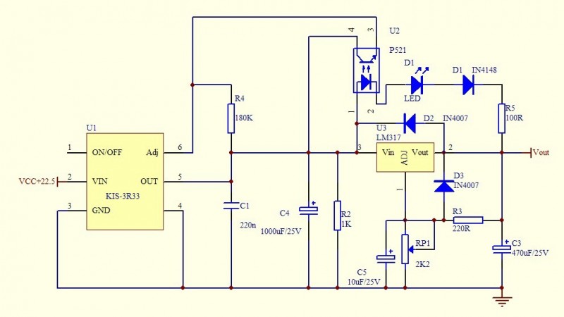

由光耦控制的白菜模块+LM317构成跟随可调电源
作者: my1048
先上原理图
这个图和之前发过的图有一些改变,去掉了2mH电感,绝对不能要,有他模块会自激,我在调试时就烧毁一块。
发光二极管后又加了个4148,原来317的压降只有2.75V,电流不到1.5A电压就下掉,加上此二极管电流到1.85A稳当。
现在这个电路空载或满载317的输入端都有25mV左右的三角波,频率很稳定,满载时比空载略低点,但是输出端几乎测不出脉冲,可见经过317处理后电源质量很好。
但是,由于KIS-3R33的输入电压限制,他正常工作有2V以上的压降,加上317的压降,实际输出的电压都在15V以下,所以这个电路的意义不是很大,建议采用LM2596+LM317或YDS-512+LT108X的方式可以获得更宽的电压。
