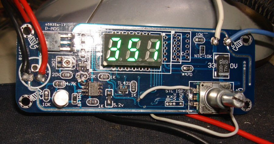

stc15f204e旋转编码器+数码管t12控制仿制成功
DIY作品秀 •
作者: bin
stc15f204e旋转编码器+数码管t12控制仿制成功,几好玩,可惜pcb布线将旋转编码器引脚弄反了。只好飞线。
算了一下买元件花的价格:
stc15f204e 3元,
旋转编码器我用的是自己拆松下车机用的,原装alps的,手感一流,国产ec11的价格去问过。买10个8个价格3元,手感和原装alps的没法比,不是一个级别
翠绿数码管 5元 红色和黄绿色的价格也问了。8毛一个0.31三位共阴。
其他的基本上没几个钱,算3块有多,358.11p06都是拆小日本进口的板上。
pcb打板的不算。基本上20元以内元件成本绝对解决。而我目前花钱买的只有stc15f204e,三位共阴数码管和pcb打板.没花几个钱
伟纳SP200S编程器图纸,增强版程序,主控要换成STC89C58
