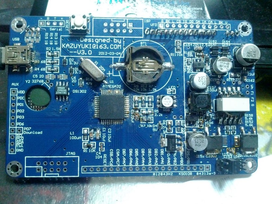

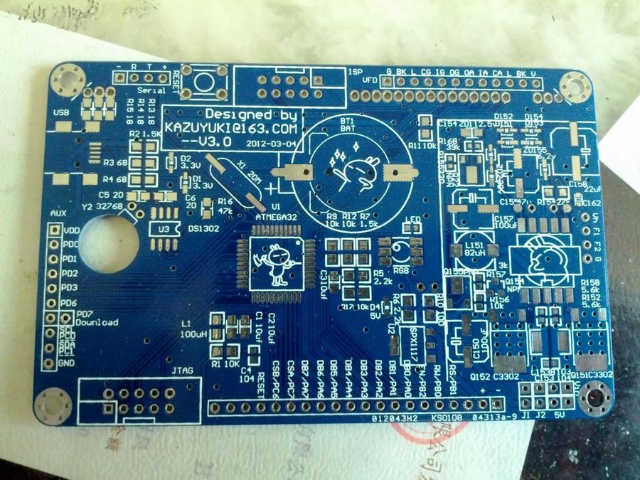

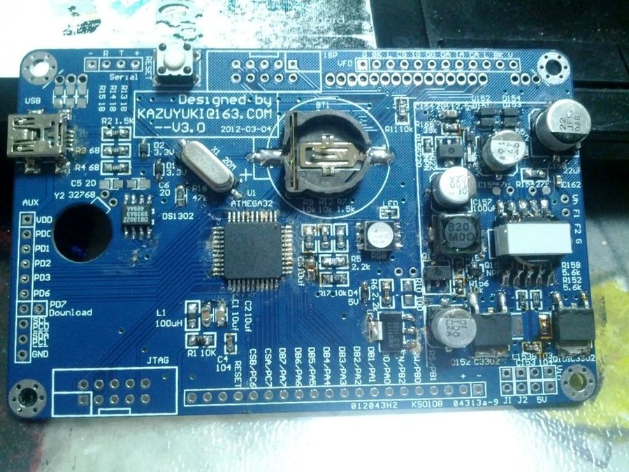

之前一直在等定制的变压器,差不多半个月没有来得及发帖了。好多兄弟收到pcb和元件后无法下手。原来试验板用的是v2 pcb,焊的时候也没有留图。今天总算找出了一天时间,从头到尾重新焊了一套,并拍照留念。

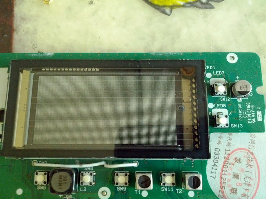

首先是拆原版上的元件
另外,vfd面还需要拆一个电容,就是vfd右边那个最大的电解电容

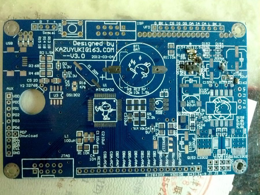

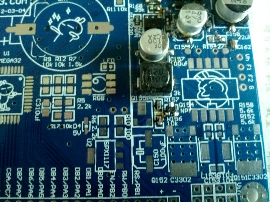

焊接的顺序基本是由小到大:二极管——》0603的阻容——》0805的阻容——》三极管——》电解电容
按模块来分的话应该是先焊升压部分,再焊单片机周边。

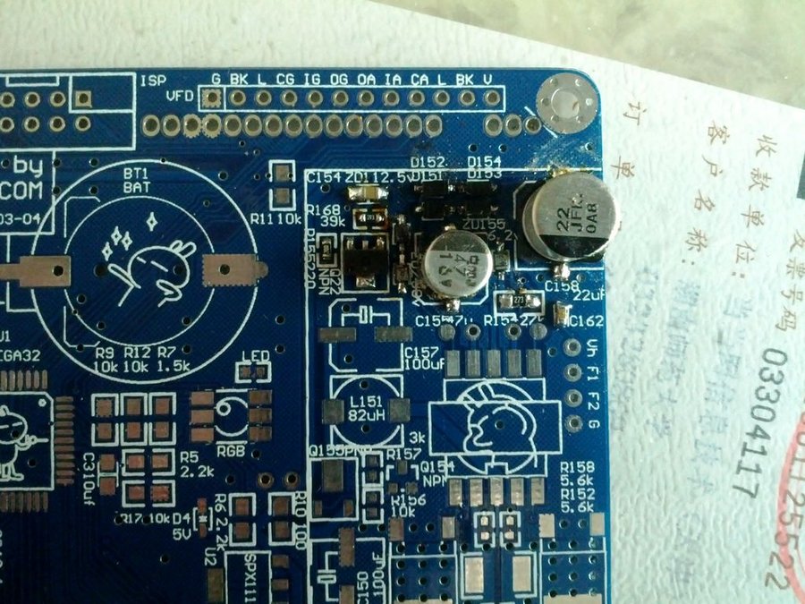

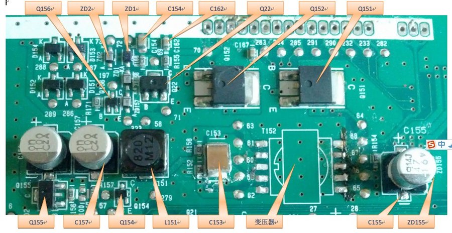

首先焊接的是升压部分的二极管,包括4个整流管和3个稳压管。整流管在套件包中,是4个一组的那种:
可以先把升压电路的次级部分先焊上,这部分元件不会影响其他元件焊接的。
方形的电感不要先焊,要等Q155和周围的元件焊完后才焊,否则电阻会焊不上去的

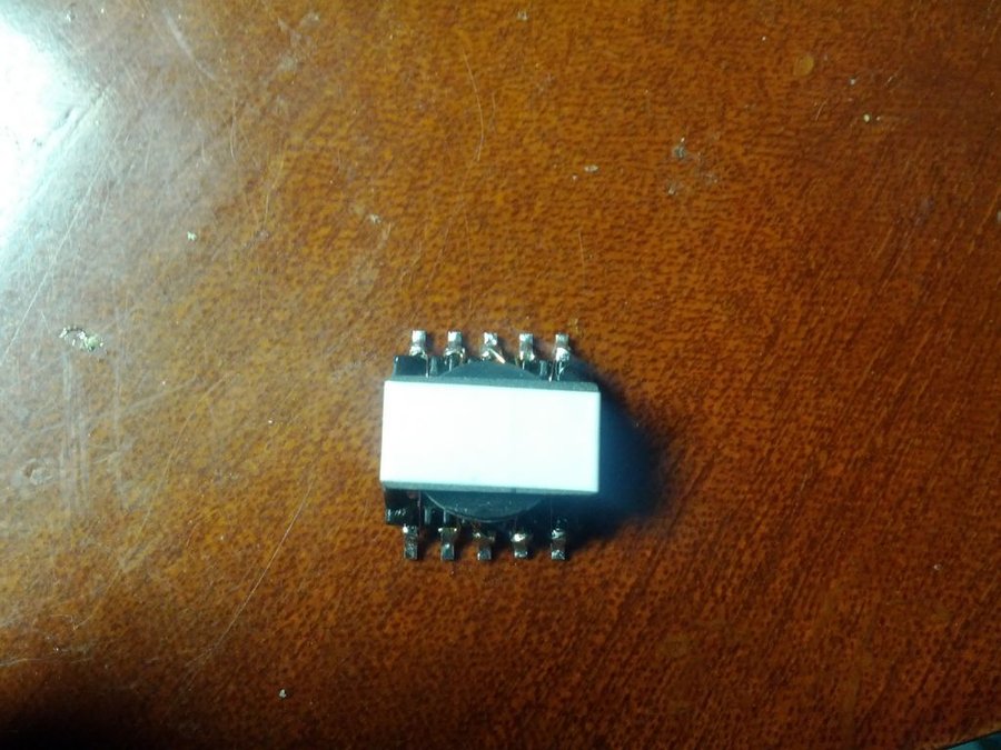

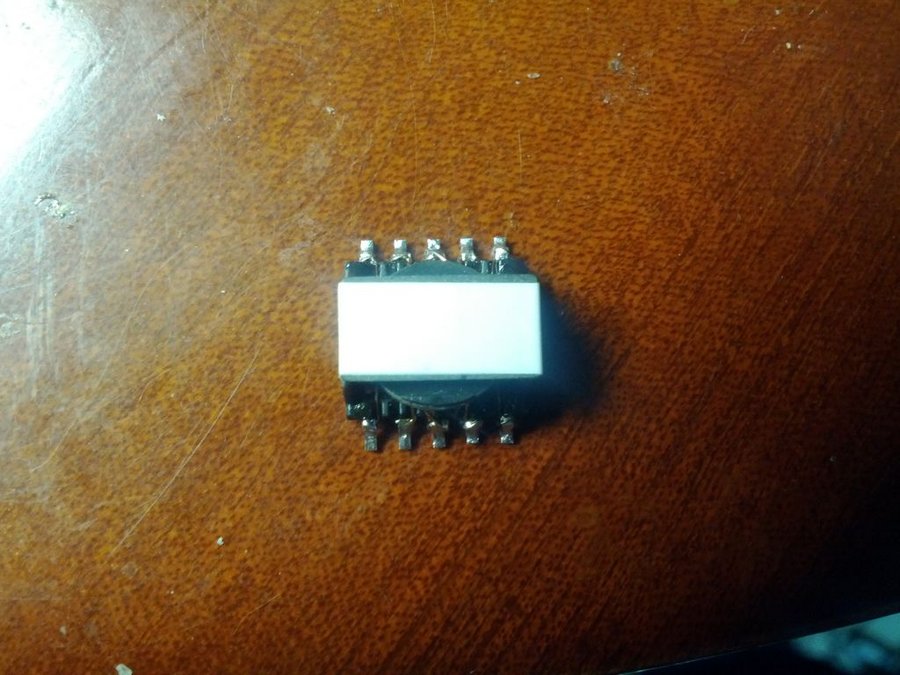

这是新定做的5v变压器,初级和次级不太好分辨。仔细看看,初级的骨架上面有个小圆弧型突起:

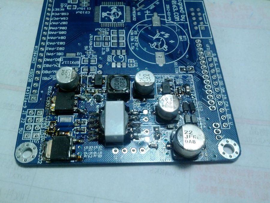

变压器要等焊完升压部分元件后再焊接
然后就是单片机部分了,这部分元件很松散,基本不用考虑焊接顺序。首先焊m32,然后是其他外围元件

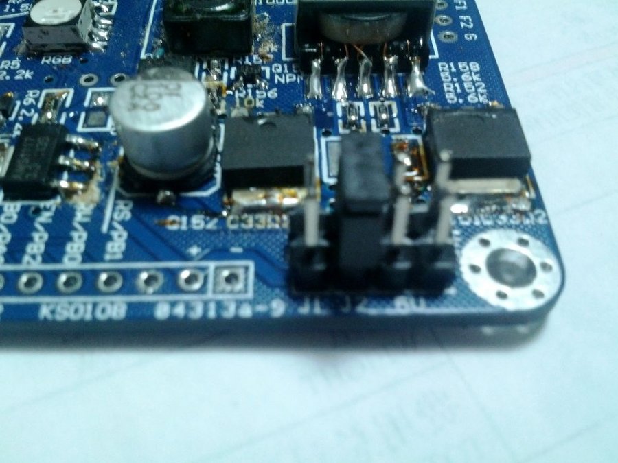

最后是焊接电源选择跳线
这个跳线是多功能的:
1 3 5 7
2 4 6 8
1、2:短接,是m32使用5v电压,断开时m32使用经1117降压的3.3v
3、4:短接,usb入的5v连接升压,vfd正常工作,断开时,断开升压部分电源,方便调试时不提供高压
5、7:用原版变压器时,5、7用着高压输入,7.5v以上工作;5v变压器版没有作用;
6,8:用原版变压器时,6、8用着5v输入,是5~7输入的电压通过R10和5v稳压管提供稳压5v

焊接完了,就可以测试一下升压部分是否正常。pcb右边的4个插口是用来测试的:
如果正常工作,1(G)和4(Vh)之间应该有41.5v高压

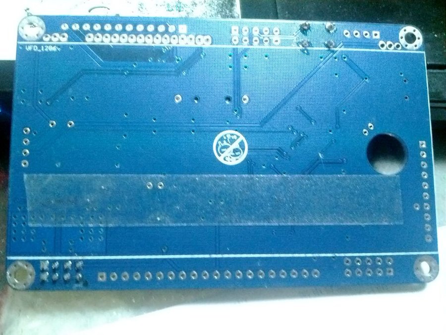

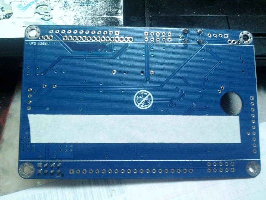

全部完成焊接后,可以按照vfd了。在pcb的vfd面贴上双面胶,不用太多,一条就够:

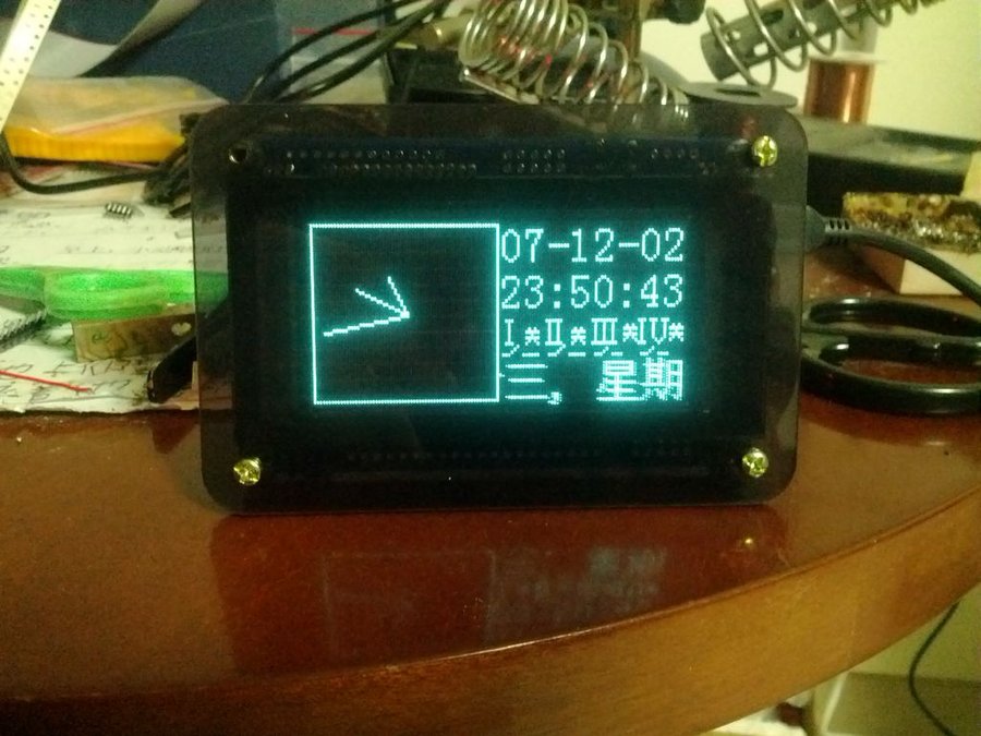

最后焊上VFD,大功告成
5月13日更新:将3231和1302整合在一起了,自动判断RTC;测温支持18b20或3231内部测温;星期自动计算,不需要手工设置了。

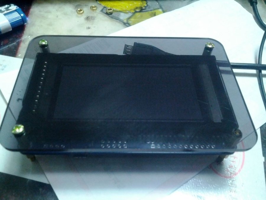

| 最后一步,上铜柱,滤光片 |
