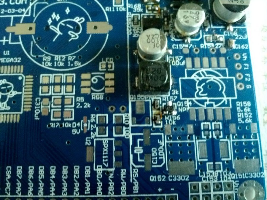

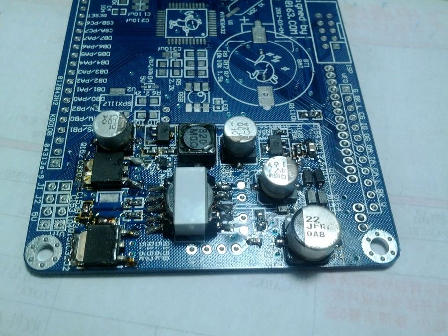

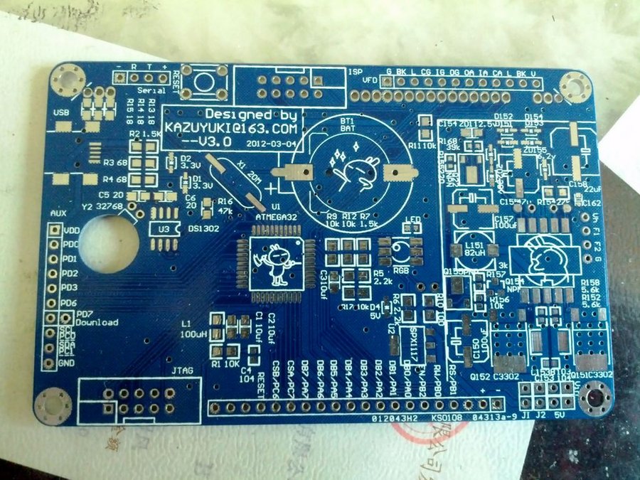

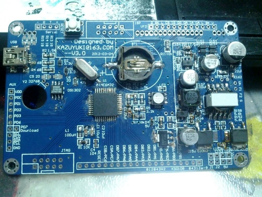

之前一直在等定制的变压器,差不多半个月没有来得及发帖了。好多兄弟收到pcb和元件后无法下手。原来试验板用的是v2 pcb,焊的时候也没有留图。今天总算找出了一天时间,从头到尾重新焊了一套,并拍照留念。

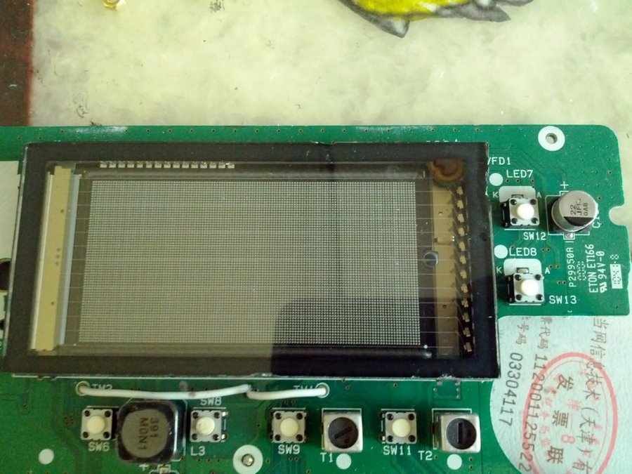

首先是拆原版上的元件
另外,vfd面还需要拆一个电容,就是vfd右边那个最大的电解电容

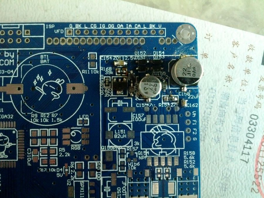

焊接的顺序基本是由小到大:二极管——》0603的阻容——》0805的阻容——》三极管——》电解电容
按模块来分的话应该是先焊升压部分,再焊单片机周边。

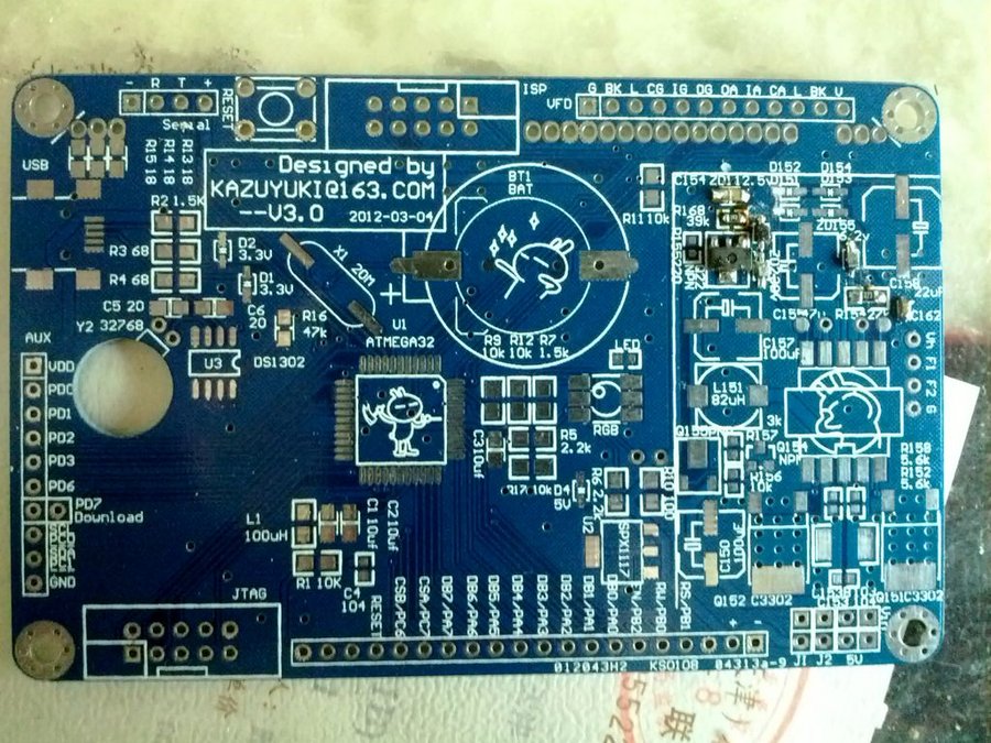

首先焊接的是升压部分的二极管,包括4个整流管和3个稳压管。整流管在套件包中,是4个一组的那种:
可以先把升压电路的次级部分先焊上,这部分元件不会影响其他元件焊接的。
方形的电感不要先焊,要等Q155和周围的元件焊完后才焊,否则电阻会焊不上去的

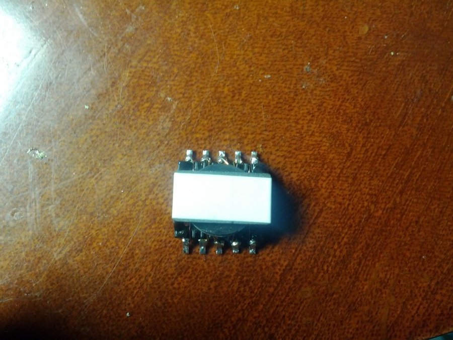

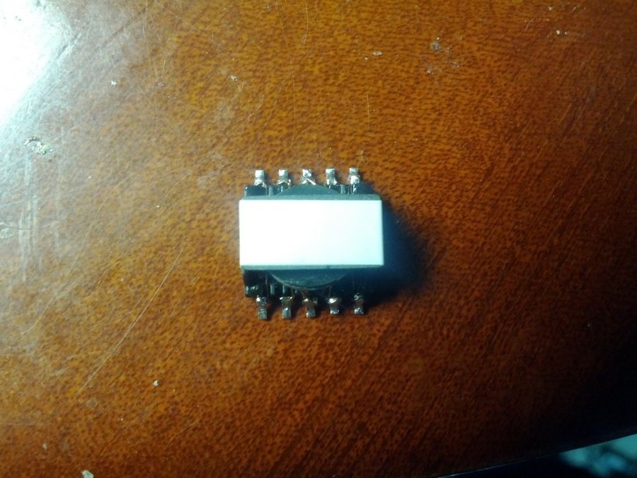

这是新定做的5v变压器,初级和次级不太好分辨。仔细看看,初级的骨架上面有个小圆弧型突起:
变压器要等焊完升压部分元件后再焊接

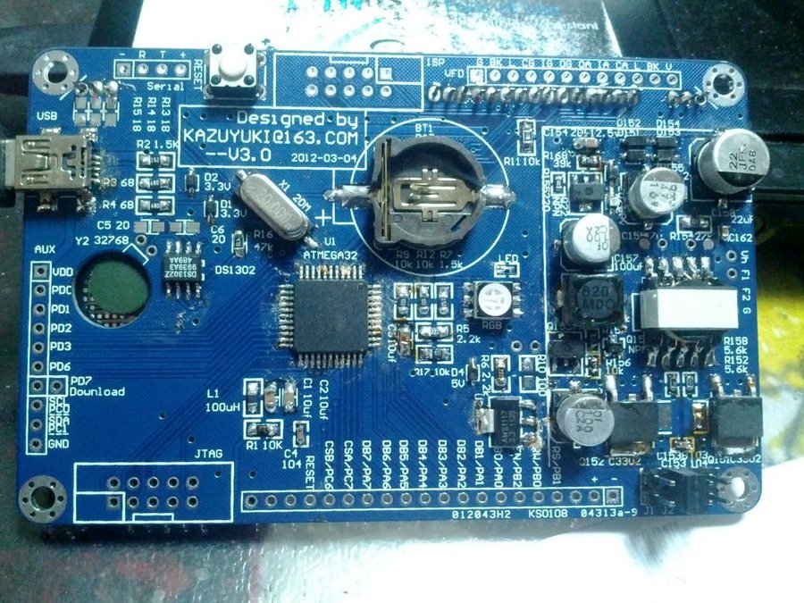

然后就是单片机部分了,这部分元件很松散,基本不用考虑焊接顺序。首先焊m32,然后是其他外围元件
有个元件需要注意,如果是用的原版变压器,R10需要焊接;如果用的是5v变压器,R10不需要焊接。另外,周围的插针和插座如果是没有使用,尽量不要焊,因为孔特意设计得比较小,直接插上就可以很好接触,如果焊接上了,下次拆起来就麻烦了

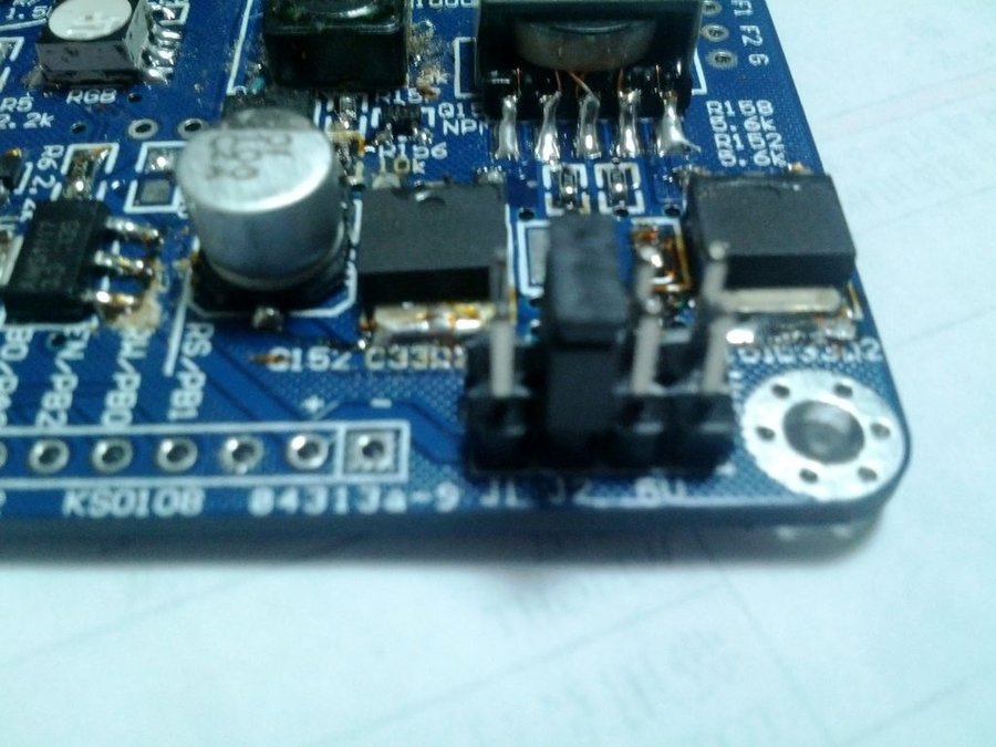

最后是焊接电源选择跳线
这个跳线是多功能的:
1  3  5  7
2  4  6  8
1、2:短接,是m32使用5v电压,断开时m32使用经1117降压的3.3v
3、4:短接,usb入的5v连接升压,vfd正常工作,断开时,断开升压部分电源,方便调试时不提供高压
5、7:用原版变压器时,5、7用着高压输入,7.5v以上工作;5v变压器版没有作用;
6,8:用原版变压器时,6、8用着5v输入,是5~7输入的电压通过R10和5v稳压管提供稳压5v

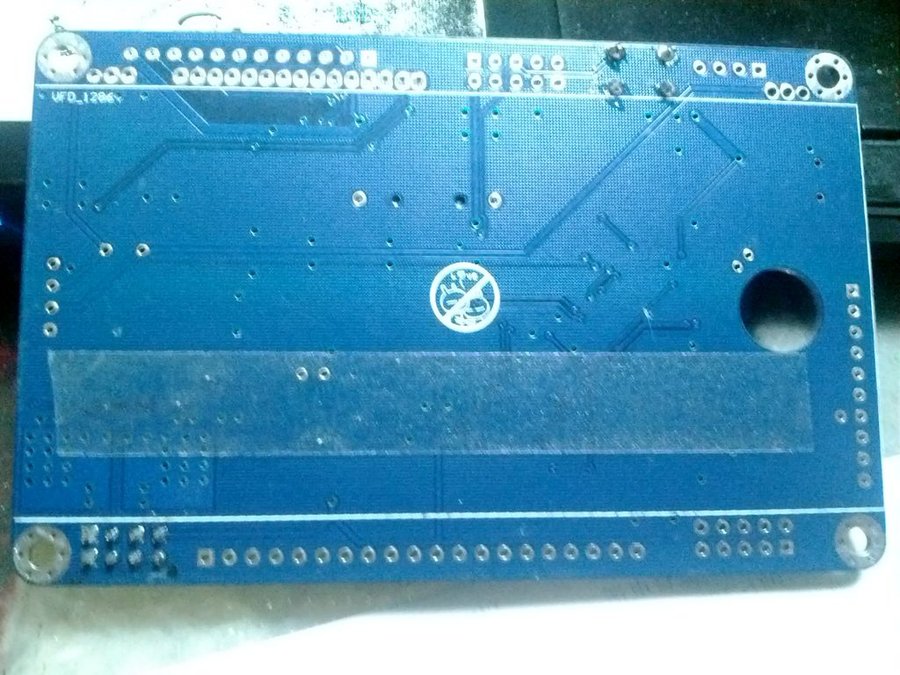

V5板pcb有个小bug,1302的5脚需要割开,跳线到pcb右边的PD6引脚上。割开的位置可以在vfd面,我是在这割开的:
焊接完了,就可以测试一下升压部分是否正常。pcb右边的4个插口是用来测试的:
如果正常工作,1(G)和4(Vh)之间应该有41.5v高压

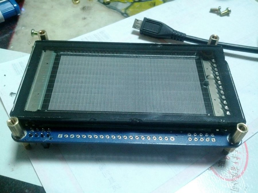

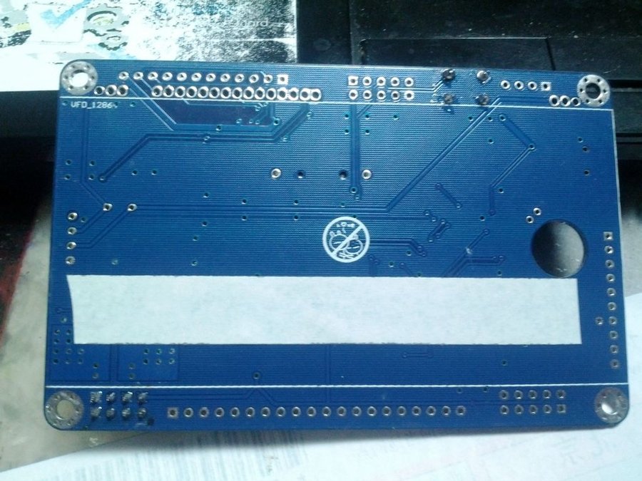

全部完成焊接后,可以按照vfd了。在pcb的vfd面贴上双面胶,不用太多,一条就够:

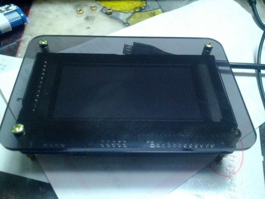

最后焊上VFD,大功告成

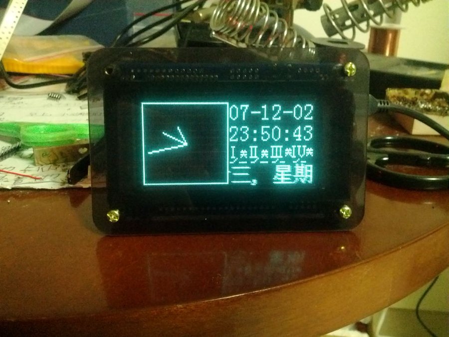

 楼主| 发表于 2012-4-3 23:38 | 显示全部楼层
5月13日更新:将3231和1302整合在一起了,自动判断RTC;测温支持18b20或3231内部测温;星期自动计算,不需要手工设置了。 vfd_clock_all_120513.rar (42.59 KB, 下载次数: 2447)

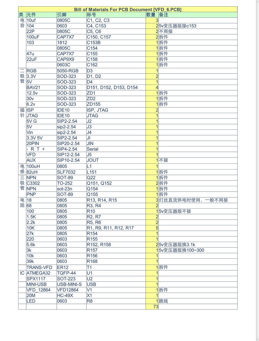

上传一个时钟显示的固件:
新修改的代码,解决了1302不能断电走时的问题,取消了自动关闭显示的功能,修改为在时钟界面按“OK”按键(中间那个)关闭显示,再按任意按键打开显示 ks0108_clock_120411a.rar (37.58 KB, 下载次数: 137, 售价: 1 人民币)
4月11日晚:下午上传的有问,请重新下载
劳动节快乐!
上传使用DS1302和DS3231的翻页代码:
DS1302: vfd_clock_1302_fanye_0504.rar (37.48 KB, 下载次数: 146, 售价: 1 人民币)
DS3231: vfd_clock_3231_fanye_120429a.rar (38.18 KB, 下载次数: 161, 售价: 1 人民币)
按键连接方法:PA5:接18B20数据端
                        PA4:接按键←,另一端接地
                        PA3:接按键↑,另一端接地
                        PA2:接按键“OK”,另一端接地
                        PA1:接按键↓,另一端接地
                        PA0:接按键→,另一端接地
调节方法:←按键进菜单,↑、↓按键选项目,再←按键进入;
                 在时间显示状态下:"OK"按键关闭显示,↑、↓按键调节亮度
最后一步,上铜柱,滤光片
立起来了!

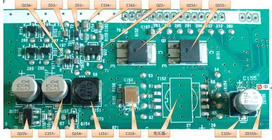

原件列表上一个吧。对着看就方便多了
