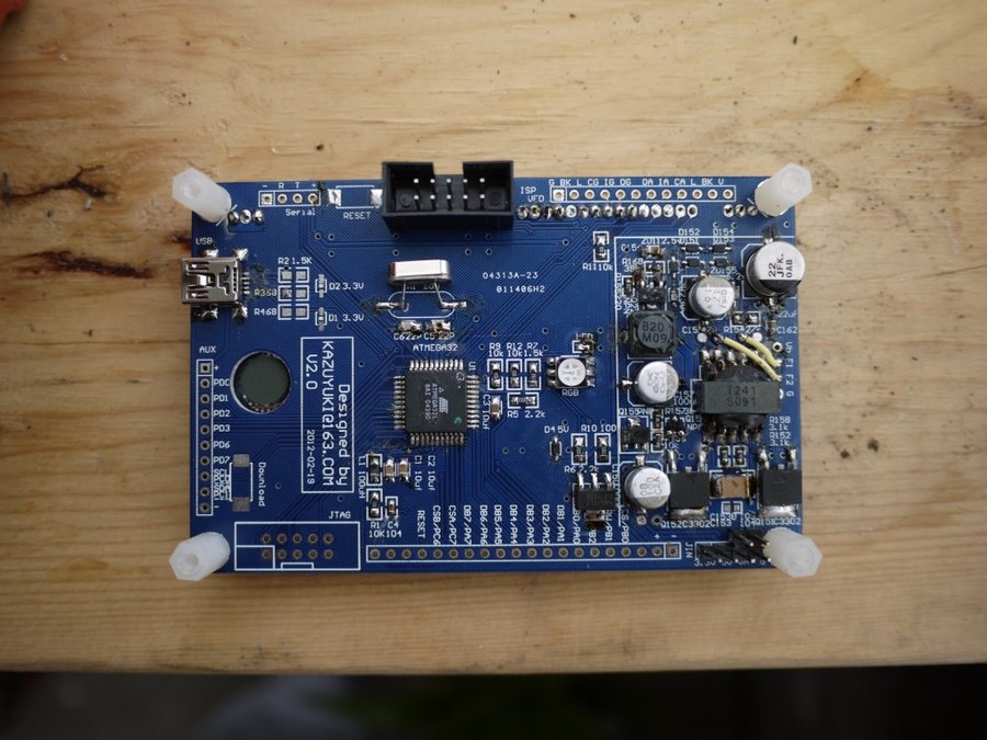

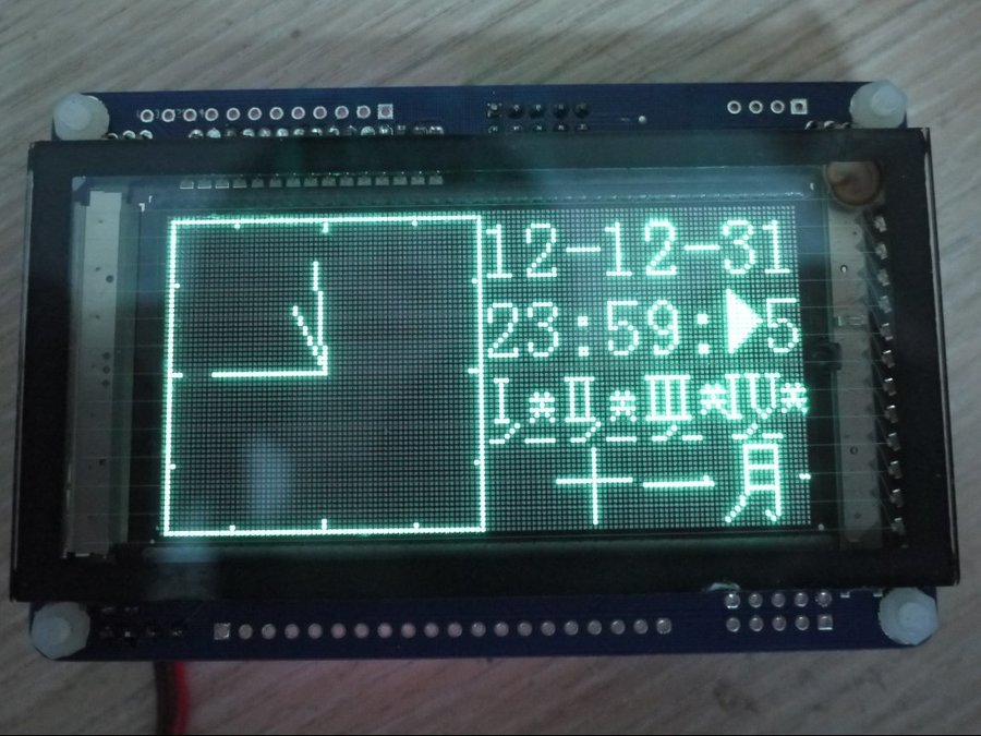

焊完了,上个图。
PCB是V2的。发现个问题:变压器灯丝绕组没有直接连到VFD的灯丝,加了2根飞线。
另外自己的mega32在20M下无法工作,换了12M的。

唐兄,V2板,就是那个带LM257X的小板的那人红板,板子上有哪些要改的呢?或者说有哪些BUG需要修正?我焊好了还没通电。就差那个整流桥了。

   所谓的v2,就是V4版,出来需要跳两根灯丝线外,其他不需要调整。

唐兄,我的是那红板,带小板那个,不是楼上兄弟那个蓝色的板子啊?是不是也只是飞两根高压线?

   红色带小板的pcb不需要跳灯丝供电的线,但需要修改几个地方:https://www.yleee.com.cn/redirect.php?goto=findpost&ptid=13065&pid=230008&fromuid=405有介绍,另外Q155的b、e极需要互换一下安装

KA今天发布的翻页固件,刷了之后,太漂亮了~~~~~~~~~~~~~~

    Q155按你的说法就是要反转过来焊??
