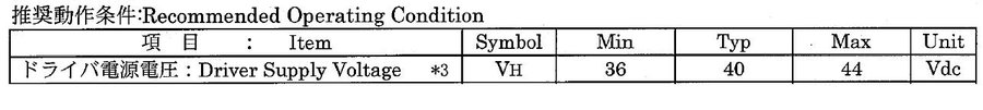

Vh是多少V为正常?
发表于 2012-5-29 13:00 | 显示全部楼层
给你个坛里大家公认的最近似这个屏的DS资料,实测Vh也相符。
发表于 2012-5-29 13:19 | 显示全部楼层
回复 79# ray2003
    谢谢,我的实测才25V,怪不得暗暗的,特别是两边。回头再检查一下。
