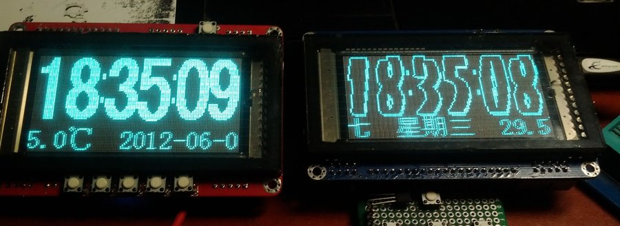

 楼主| 发表于 2012-6-6 19:14 | 显示全部楼层
2L已经无法编辑了,只能继续盖楼了。
新固件: vfd_clock_all_120606a.rar (64.76 KB, 下载次数: 104, 售价: 1 人民币)
修改的地方:
1、菜单加了移动速度、显示亮度和误差补偿。这几个都是断电后可以保存的。误差补偿是指每天固定时刻加或减一个秒数。用来补偿晶振不准的兄弟
2、内部有两个固件,一个是原来的字体,另一个带a的是空心字体,感兴趣的可以试试
