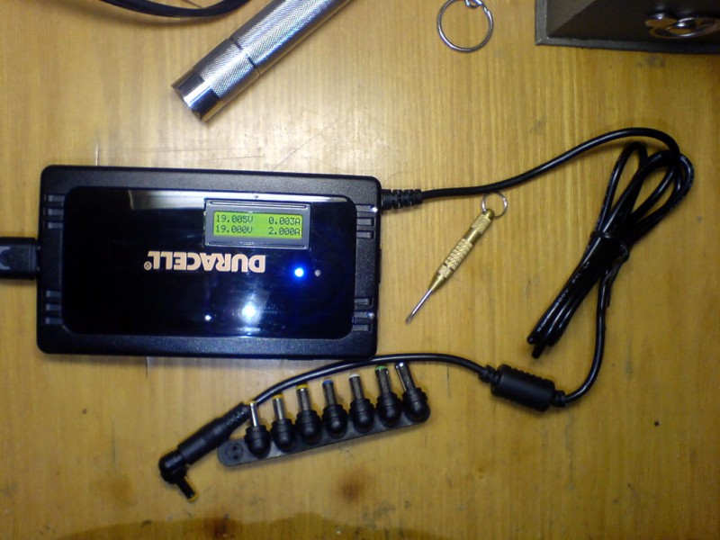

貌似以前闹得沸沸扬扬的kensington120W车载电源已经有一段时间没谁折腾了,
感谢GandF老大提供了这么多好用、值得折腾的电路,感谢前面折腾电源的兄弟提供的参考方案,
抽空DIY了一个超小紧凑的T26双路表头,终于吧压箱底的kensington电源做了这么个玩意儿出来。
1、T26表头直接集成嵌入到kensington电源里,
一路显示实际输出,一路显示设定值;
2、多圈电位器调节电压、电流;
3、加恒流灯,万能插头的输出线;

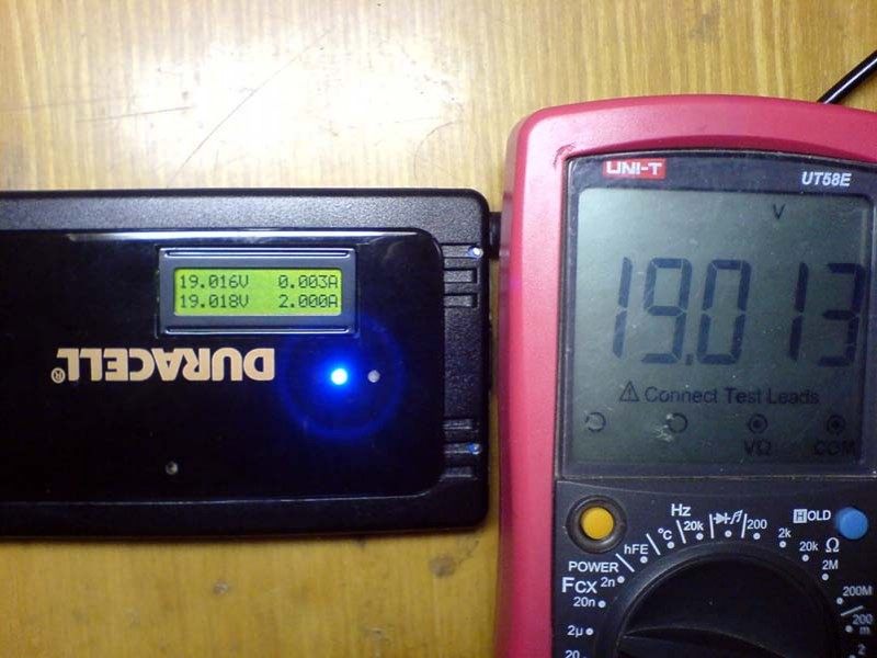

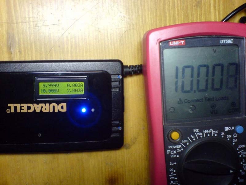

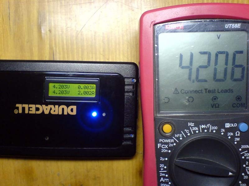

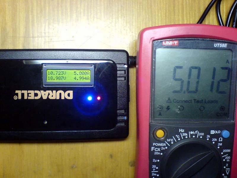

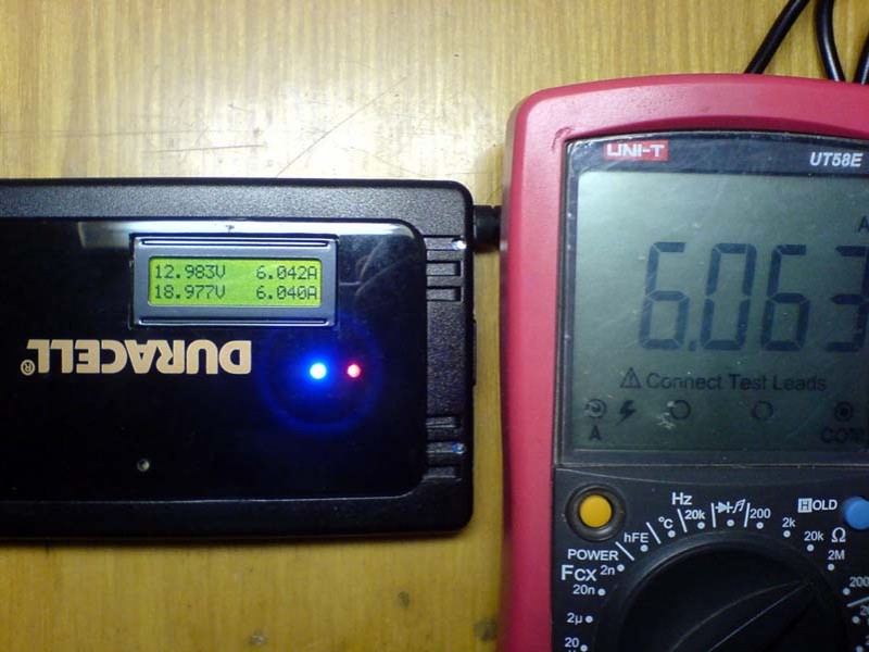

表头显示:
第一行: 实际输出电压Vo (0~24V) 实际输出电流Io (0~6A)
第二行: 电压设定值Vs 电流设定值Is
修改了Gandf的T26双路表的分压网络和ADC走线,把电压、电流设定的电平信号溃入第二路ADC用来做电压/电流设定值显示。
不需要短路就能设置恒流值。
蓝色:电源灯,红色:恒流灯

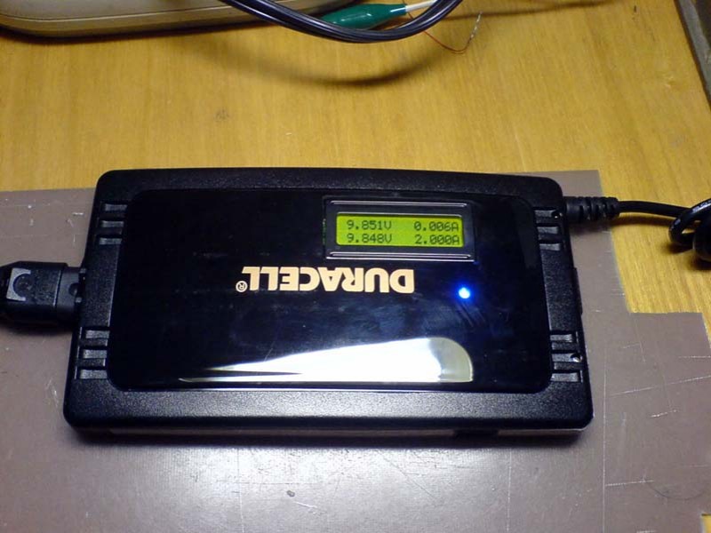

这个电源的发热情况大家也都清楚,表头也会有一定的温漂;
我用2A电流老化一整天,并在电源低功率输出一段时间热平衡后校准了表头;
这样估计更适合于正常使用时的温度,能减小一些温漂误差。
温热状态,误差不超过10mV,冷态或者高热状态估计误差可能会近20mV;

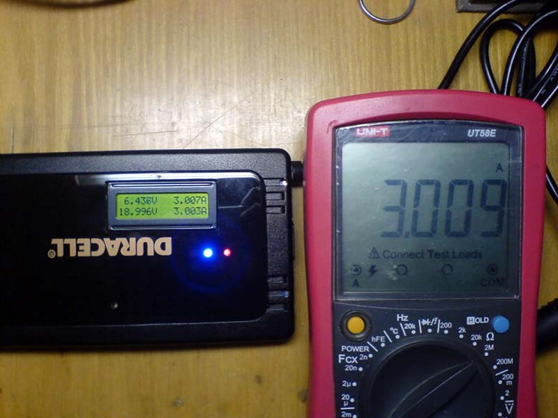

电流采样用的康铜丝,实测证明电流误差小(取决于校准精度),温漂也很小,不超过10mA;
先贴结果吧:
校准后的输出电压(恒压):

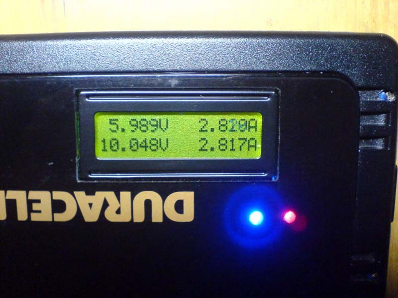

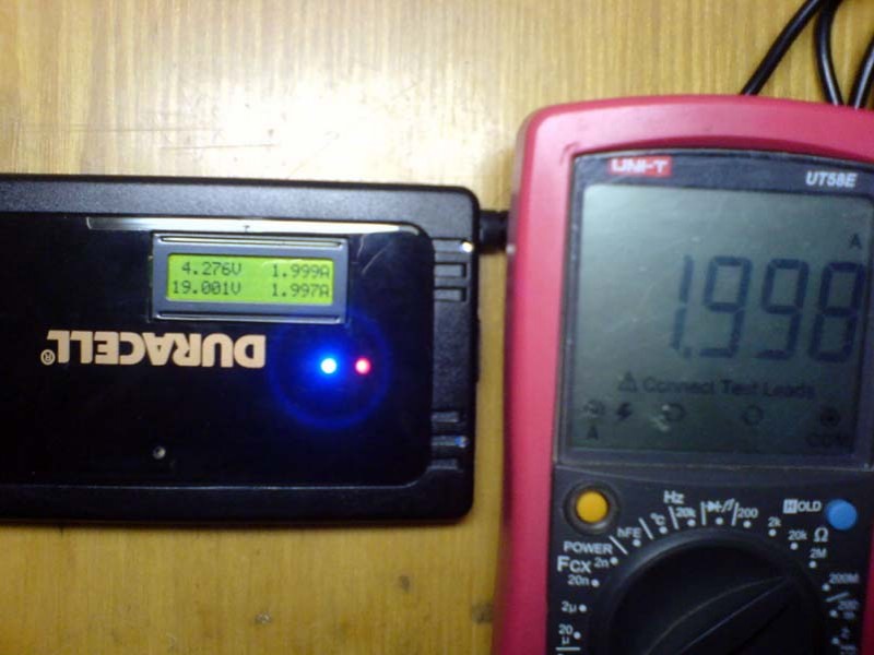

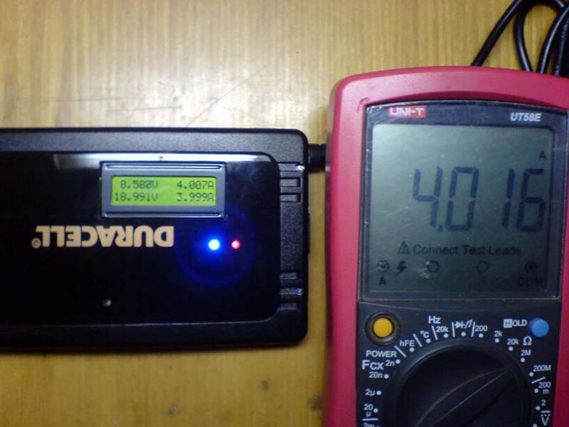

校准后的电流显示:
恒流状态:

如果把程序改成用5A或者6A校准的话应该更容易调得更准

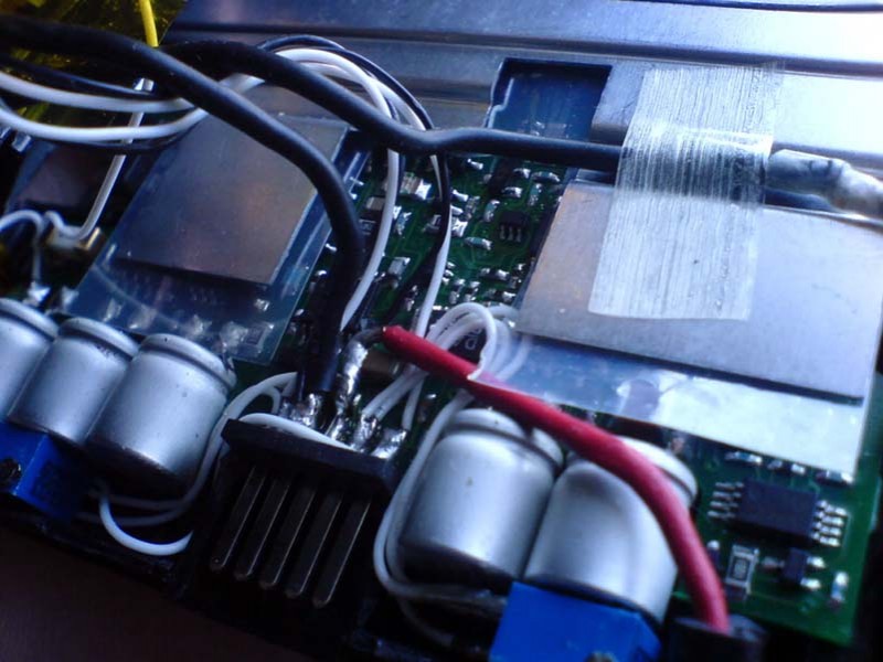

改造内容:

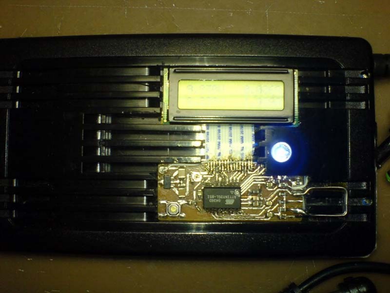

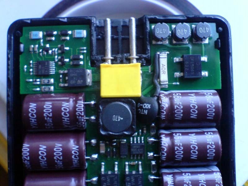

嵌入上盖的T26表头:
单面元件布板,全贴片,厚度4mm,尺寸为50×20mm,跟LCD尺寸差不多;
盖上的3个凹槽间距正好是20mm,挖掉几个间隔正好可以分别放入LCD和T26表头的PCB;
右下角那圈是康铜丝,80mm长对折双线并联后阻值大约19mO,过6A电流应该够,放在这里也更利于散热;
表头电源取自最左边那颗电容的15V电压(Gandf的研究结果),实测是14V左右,
没合适的电阻,就串了个5V稳压管接到7805;
![[DIY]kensington120W恒流/恒压可调电源+T26双路表头](https://i0.wp.com/www.yleee.com.cn/shop/wp-content/themes/sage/themer/assets/images/lazy.png?ssl=1)
参考原装插头的设计,在220V输入端并了0.1uf安规电容(需要平移电感才能放的下),串了NTC,
2010-11-14 02:44 上传
电容全部换成化工的高频电解,并了20uf MLCC,2个3266调电压/电流
